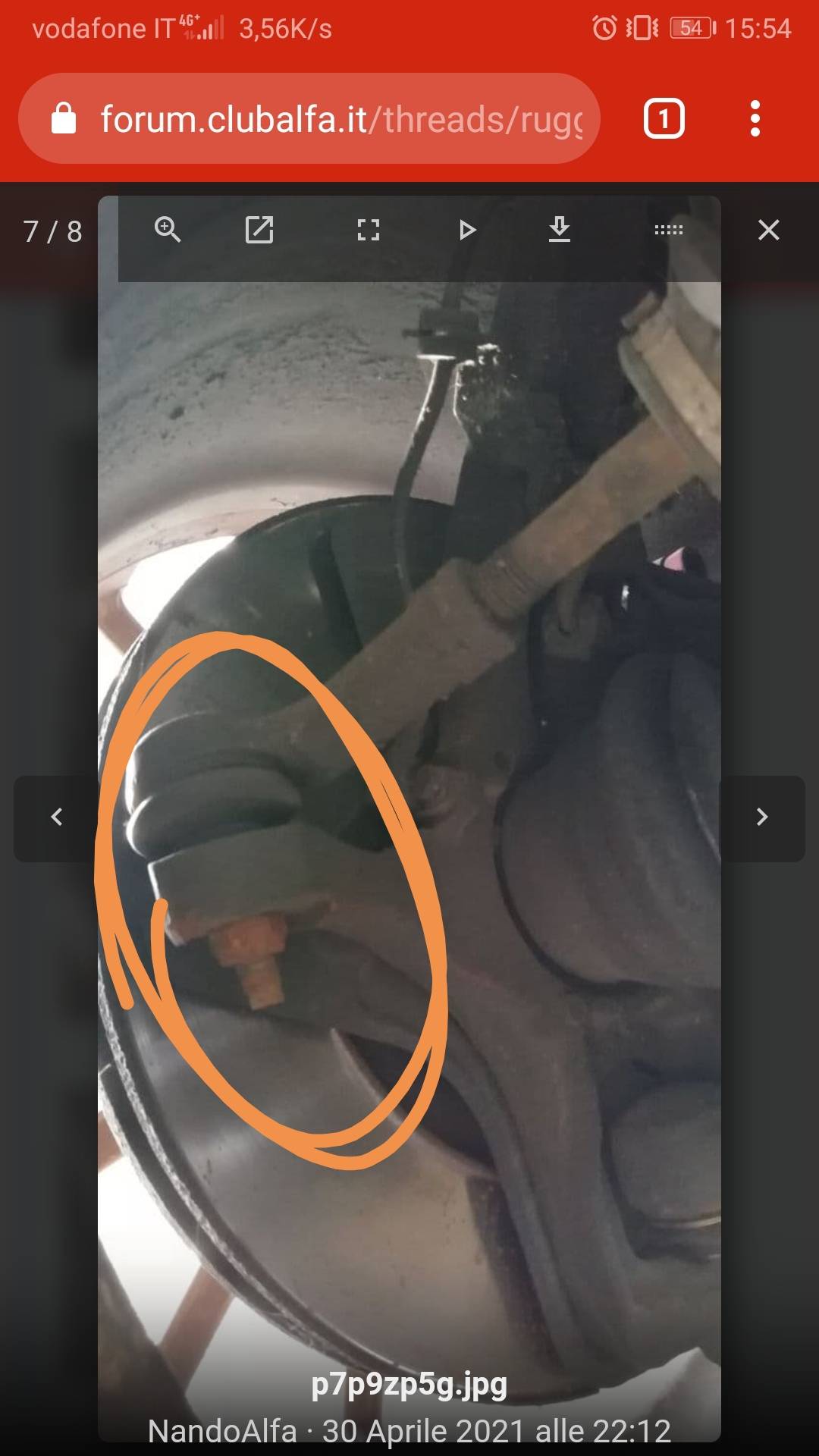

Beh ruggine ce n'è , nulla di immediatamente grave ad occhio, però il dado di quella testina dello sterzo farà imprecare non poco per essere rimosso, ad esempio... As Korm says, le cuffiette rotte lasciano entrare acqua e polvere e non è una cosa che fa molto bene agli organi in movimento..... Io ho dovuto cambiare un braccio oscillante sulla 9 proprio per una cuffiettina rotta...
Cosa migliore... Sarebbe cambiare tutto, non si scappa...
#32
Quale sarebbe delle foto? 😅
Ma possibile che i prezzi dei bracci superiori siano calati così tanto? (o ricordo male io?)
Per tutto cosa intendi? 🤔
ps: il kit sospensioni è della AP, un modesto -30mm (che poi non sembra) non regolabile, molto stradale.
Questa :)

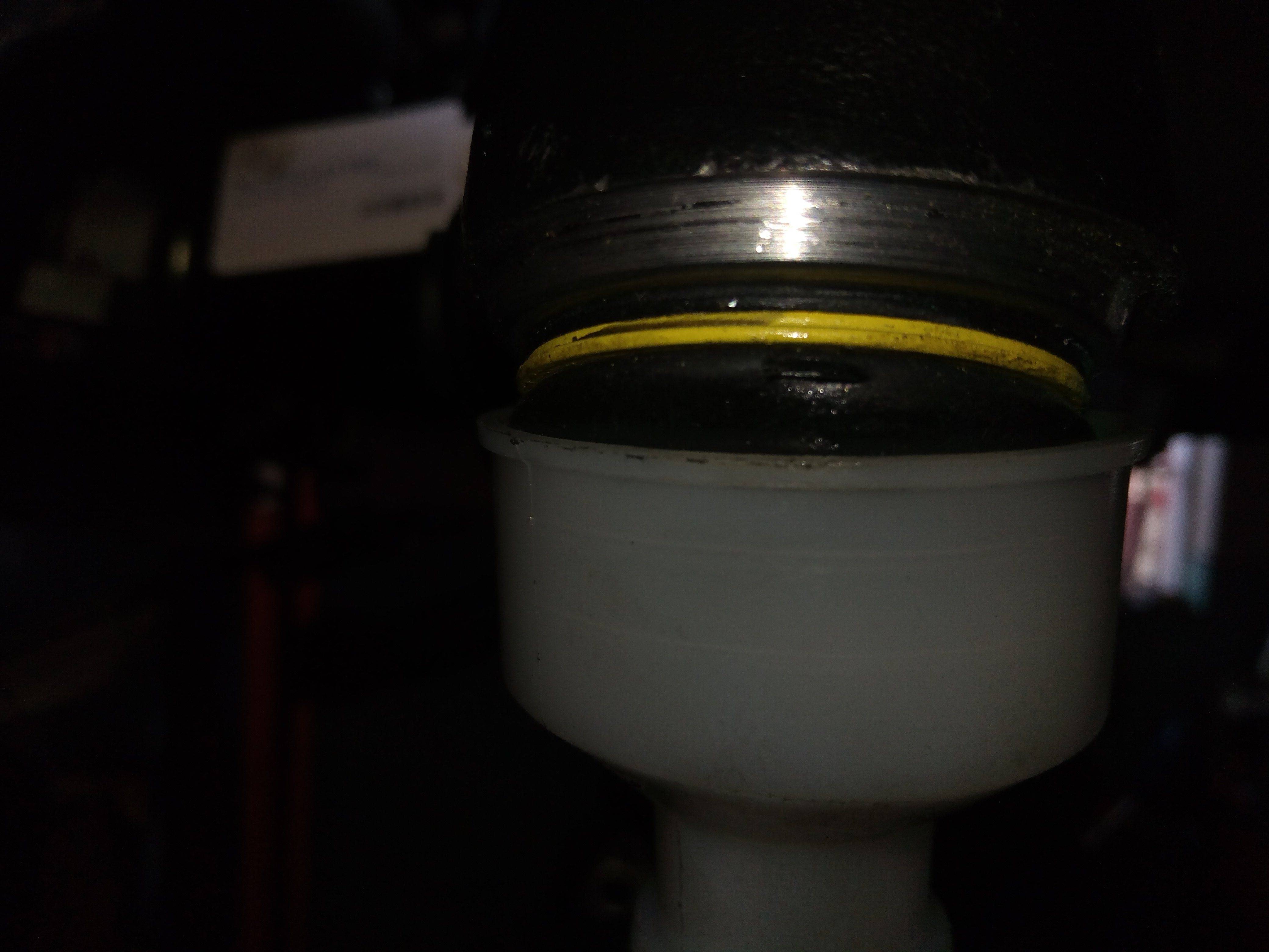

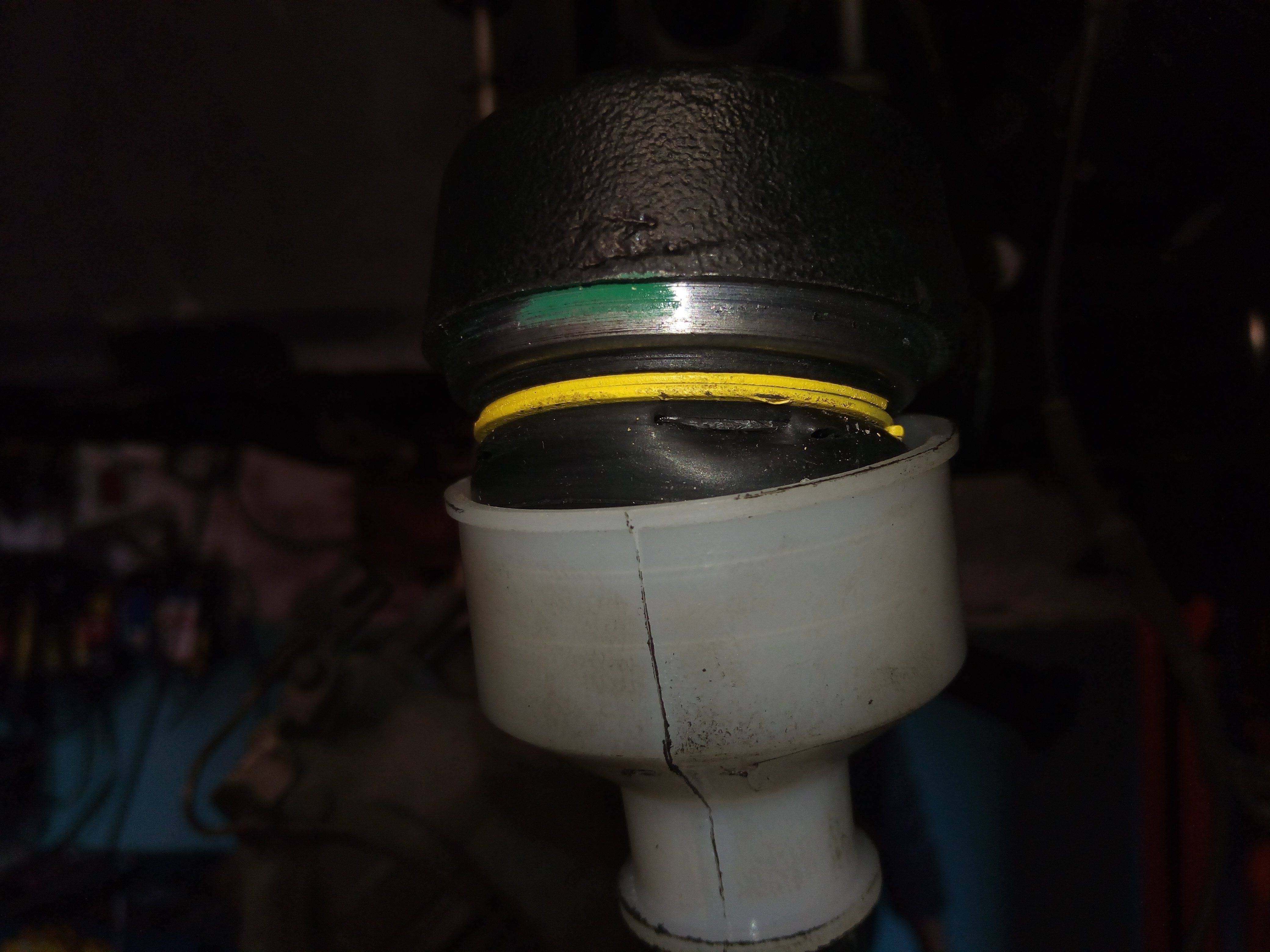

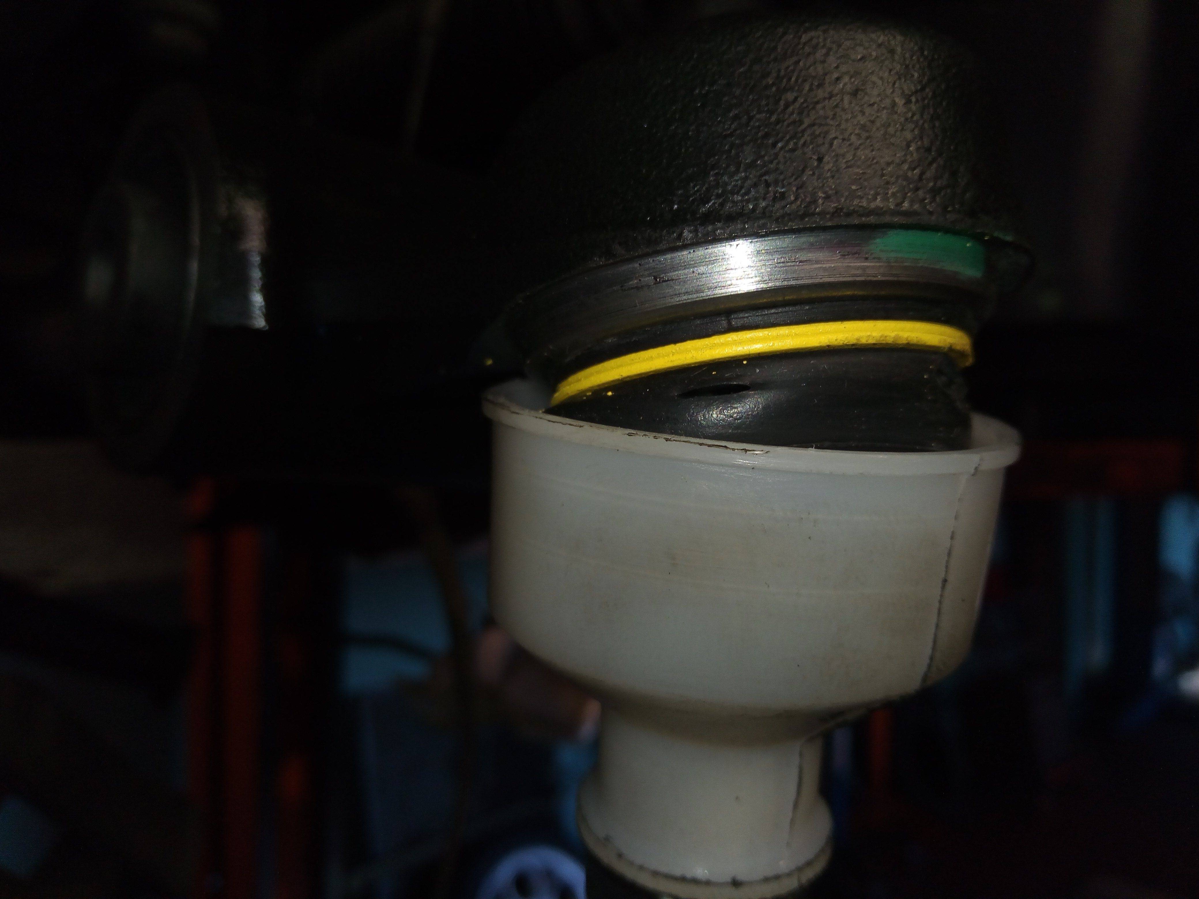

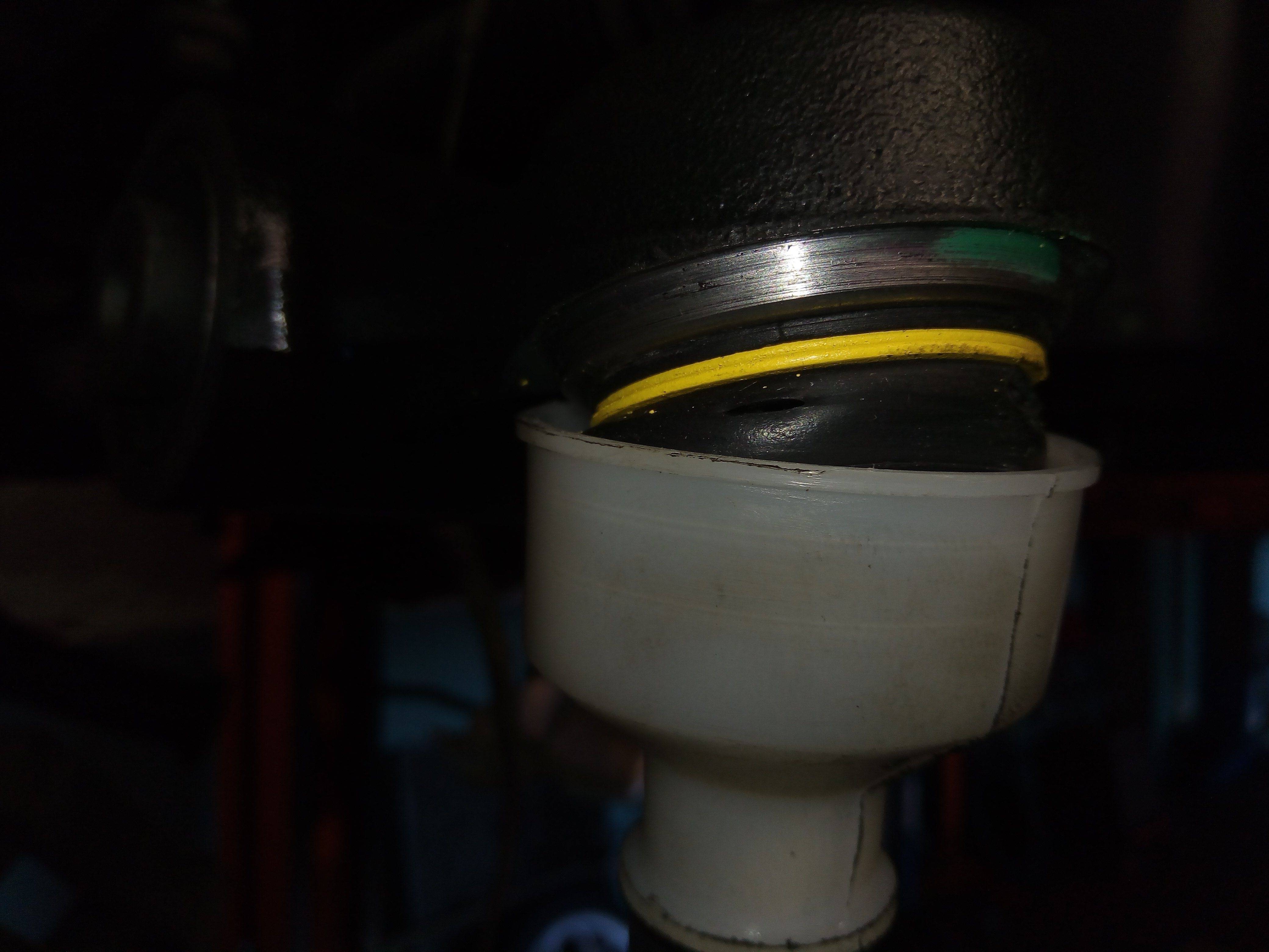

E giusto per farvi capire che cosa comporta avere le cuffiette delle testine lacerate:
Ovviamente da nuove per i primi due anni e
15 000km tengono, poi la testina comincia a fare il verso dei Nazkull de Il Signore degli Anelli..
Sentite, sentite, sentite che roba:
