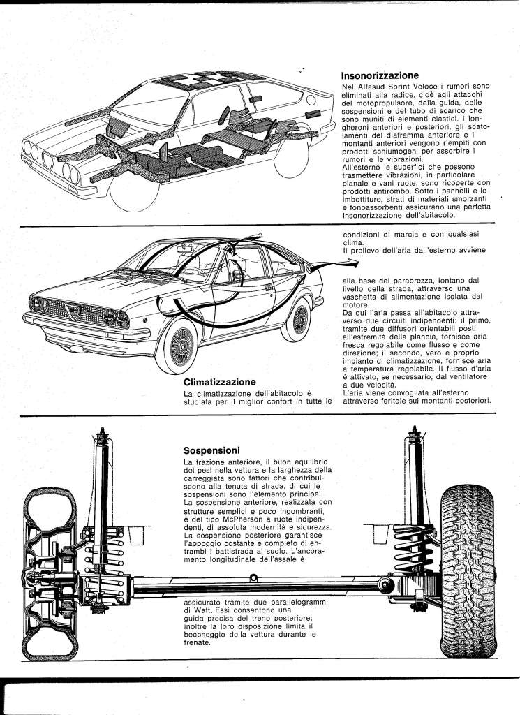

Ciao, vedi l'allegato, la traversina è riempita all'origine da prodotti schiumogeni per ridurre la rumorosità.
Oltre a quanto indicato da bob e caballero, per valutare la riparazione è opportuno togliere l'antirombo su tutta l'area per far emergere eventuali altri punti danneggiati. L'antirombo si toglie con spatola ed aria calda. Bisognerebbe pure tentare di stabilire la causa della corrosione, l'alfasud è molto famosa per i problemi di corrosione.
Questa può essere partita dall'esterno, a causa di sassate e acqua, oppure all'interno, a causa di mancanza di protezione e umidità, in quest ultimo caso è probabile che l'estensione del danno sia più vasta di quanto visibile.
Al seguente link è possibile scaricare un catologo lamierati che aiuta a comprendere la struttura quindi ad ispezionarla.
Altro consiglio, non mi rivolgerei ad un carrozziere qualsiasi. Ho restaurato varie auto e trovato riparazioni di tutti i tipi fatte in precedenza, molte di queste erano state a loro volta causa di corrosione ancora più grave. Inoltre, dai primi anni novanta le carrozzerie sono zincate quindi le problematiche di corrosione sono sconosciute a molti del settore anche esperti. L'ideale trovare qualcuno che ha già restaurato lo stesso modello, quindi specializzato in restauri.

http://alfasprint.extra.hu/pdf/Sprint_veloce_car_200dpi_source.pdf

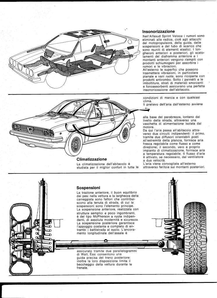

Visualizza allegato 114376
