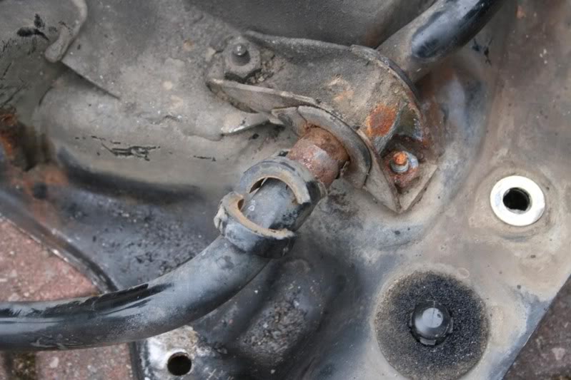

Allora hai rimpiazzato il collare che si rompe spesso (in foto ma non mia auto), con il pezzo in PVC.
No. Ne ho inserita una tra il collare e il silent block.

anche io afflitto da questi rumori sordi che si sentono sullo sconnesso e sembrano generati da gioco in qualche snodo della sospensione, per capire da dove arrivano ho alzato l'anteriore e controllato se trovavo dei giochi, l'unico punto che si muoveva era la barra, movimento longitudinale di circa 5 mm, invece sul diametro non mi pare di notare un gioco evidente, ho sagomato un pezzo di gomma dura che avevo in casa a mo' di rondella aperta e l'ho infilata tra il collare e il gommino e eliminando quasi del tutto il gioco, ora ho la netta sensazione che il rumore sia molto diminuito, appena ho tempo e soprattutto voglia provo ad infilare uno spessore anche dal lato opposto in modo eliminare del tutto il gioco assiale, l'unica rogna è infilare la mano nel poco spazio che c'è, si tribola un po' ma se il risultato è buono ne vale pena.
