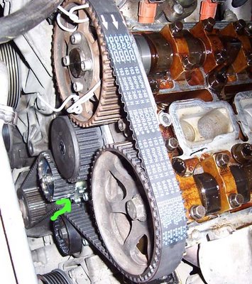

ho trovato questa immagine, l'ingranaggio subito a sinistra della freccia verde è colmo, poi lui sembra distribuirlo sugli altri. O almeno cosi sembra.
