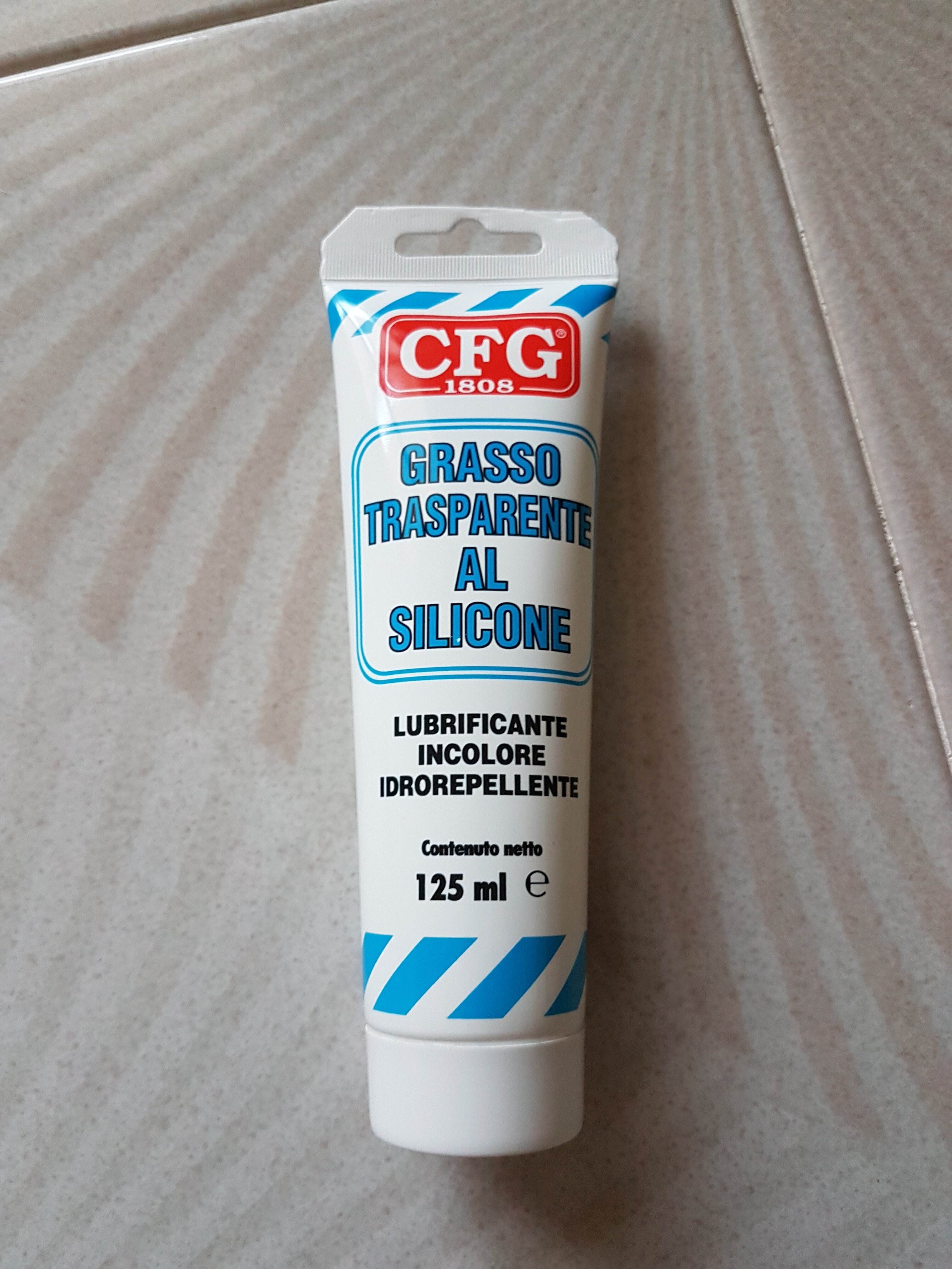

Anche io avevo problema scricchiolii finestrino/guarnizioni portiera lato guida..fastidioso specie nelle ore notturne quando c'è più silenzio, il tutto come sempre nelle torsioni tipo sui dossi...adesso posso dire RISOLTO,con grasso siliconico trasparente, inodore e sulle guarnizioni e' il top, consiglio un applicazione su guarnizioni interna /esterna dello sportello e non solo la parte che appoggia per intenderci ..dopo l'applicazione attendere qualche minuto e poi con uno straccetto rimuovere l'eccesso... ;)esito finale Giulietta silenziosa

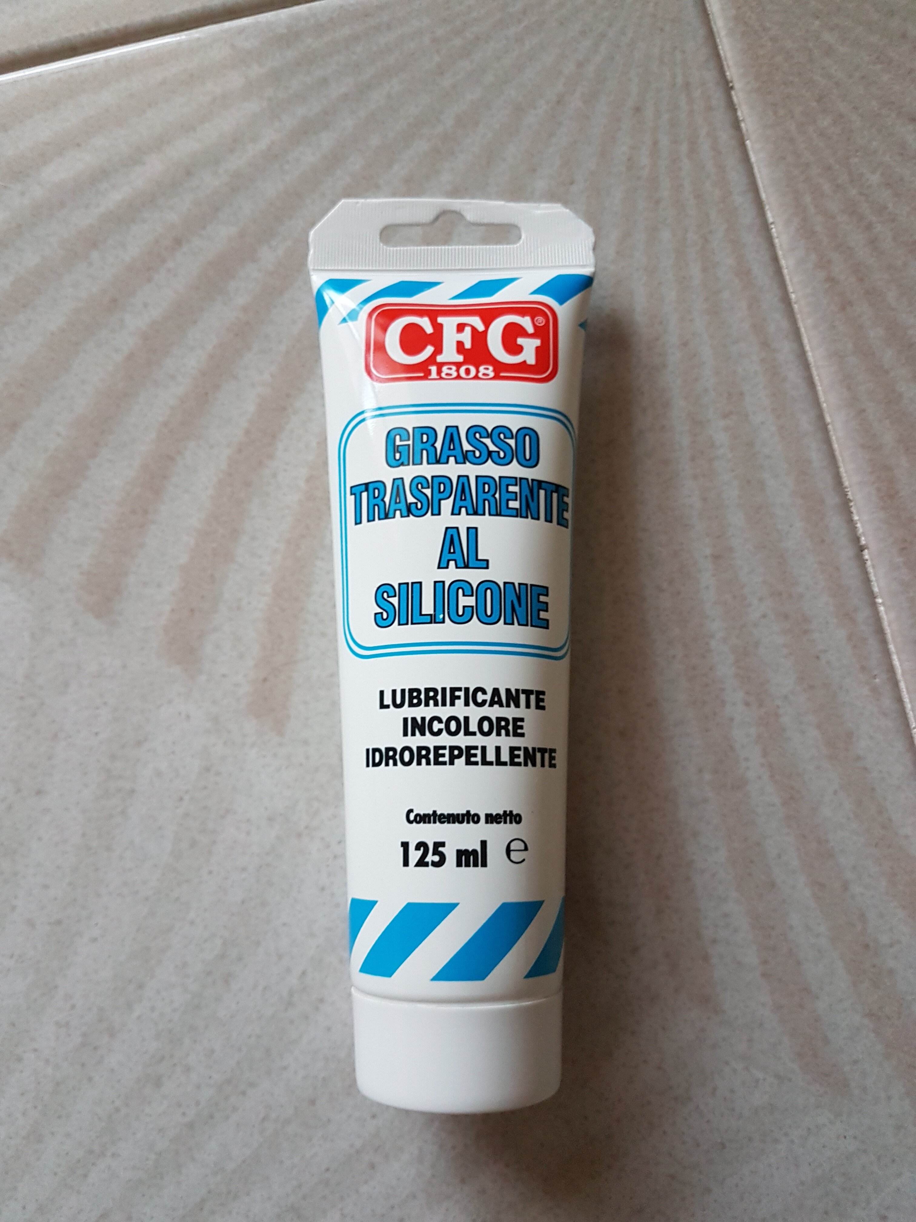

Anche io avevo problema scricchiolii finestrino/guarnizioni portiera lato guida..fastidioso specie nelle ore notturne quando c'è più silenzio, il tutto come sempre nelle torsioni tipo sui dossi...adesso posso dire RISOLTO,con grasso siliconico trasparente, inodore e sulle guarnizioni e' il top, consiglio un applicazione su guarnizioni interna /esterna dello sportello e non solo la parte che appoggia per intenderci ..dopo l'applicazione attendere qualche minuto e poi con uno straccetto rimuovere l'eccesso... ;)esito finale Giulietta silenziosa Visualizza allegato 190351
