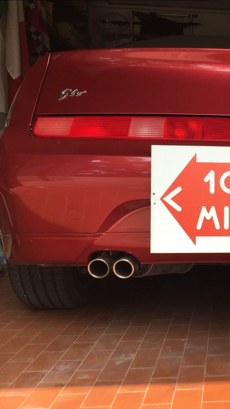

Risolto il fischio: era la turbolenza dell’aria in uscita dal doppio scarico. Risolto inserendo un lamierino tra i due scarichi che “accompagna “ l’aria. Grazie a tutti.
