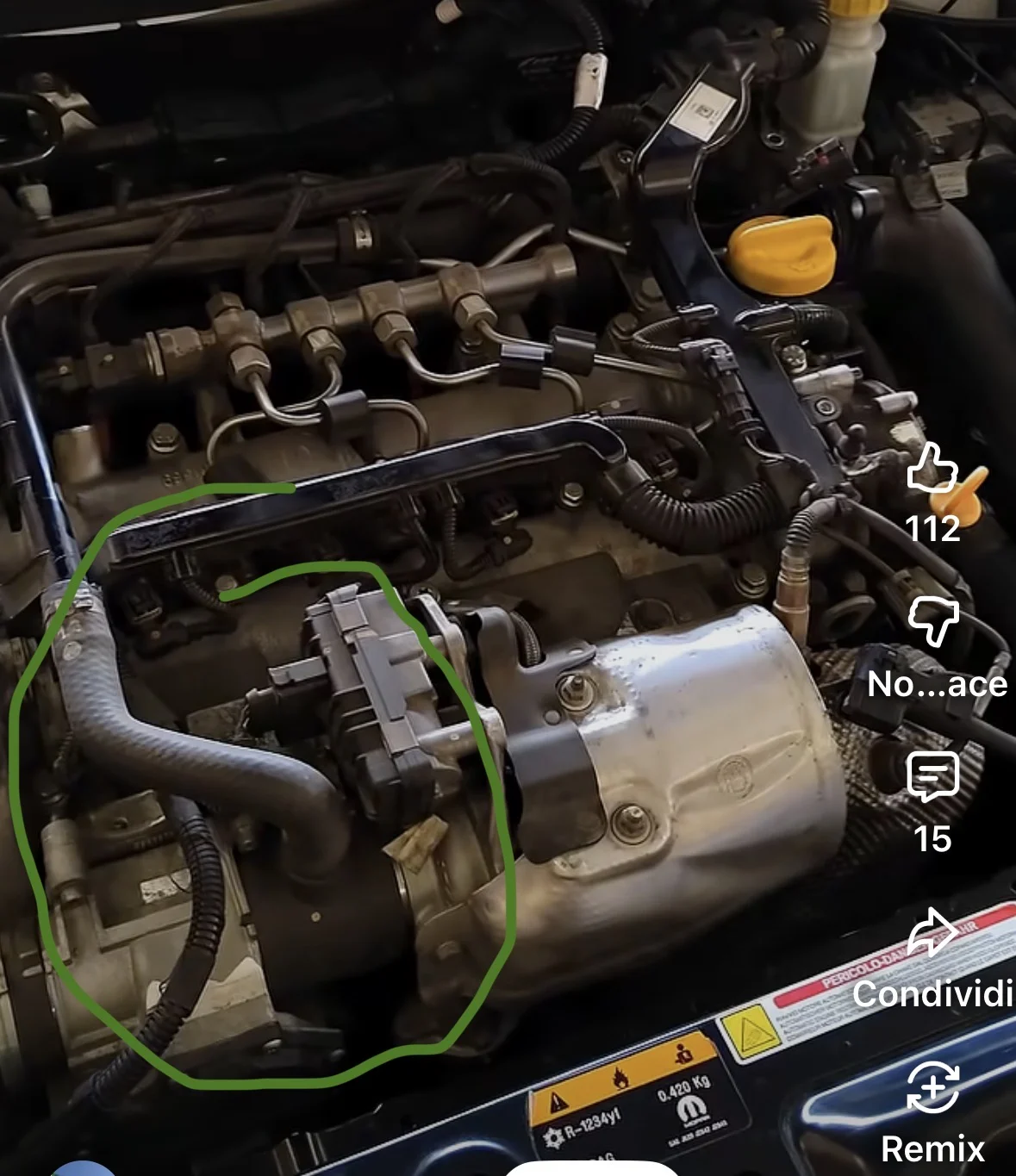

Scusatemi ma sulla 1.6 jtdm-2 6d-temp è stata rimossa la valvola egr di bassa ? Perché nella mia il condotto di aspirazione dal turbo va direttamente al misuratore massa aria e poi al filtro, non c’è la valvola come si vede in alcuni modelli più vecchi. “Allego foto presa da youtube”

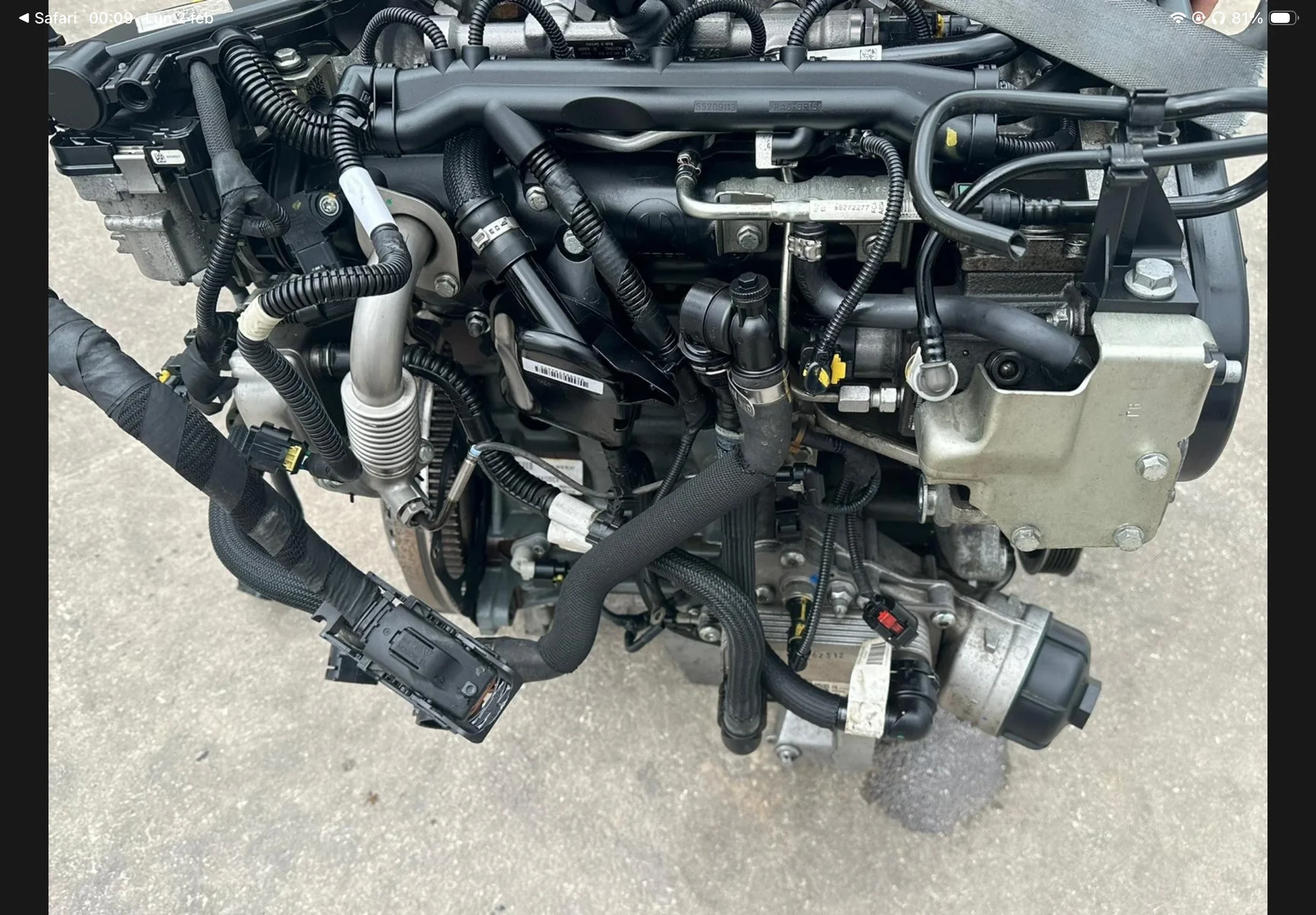

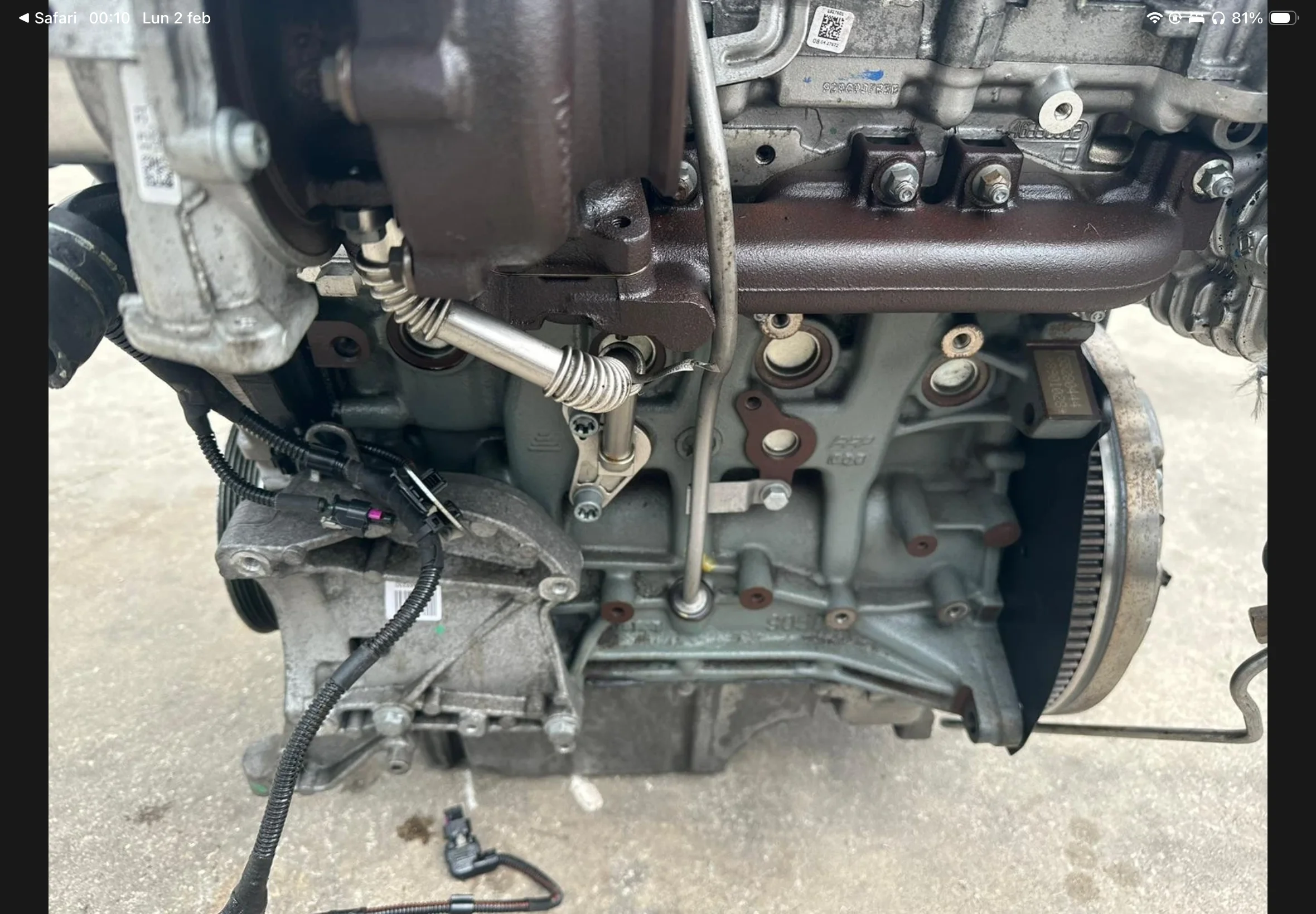

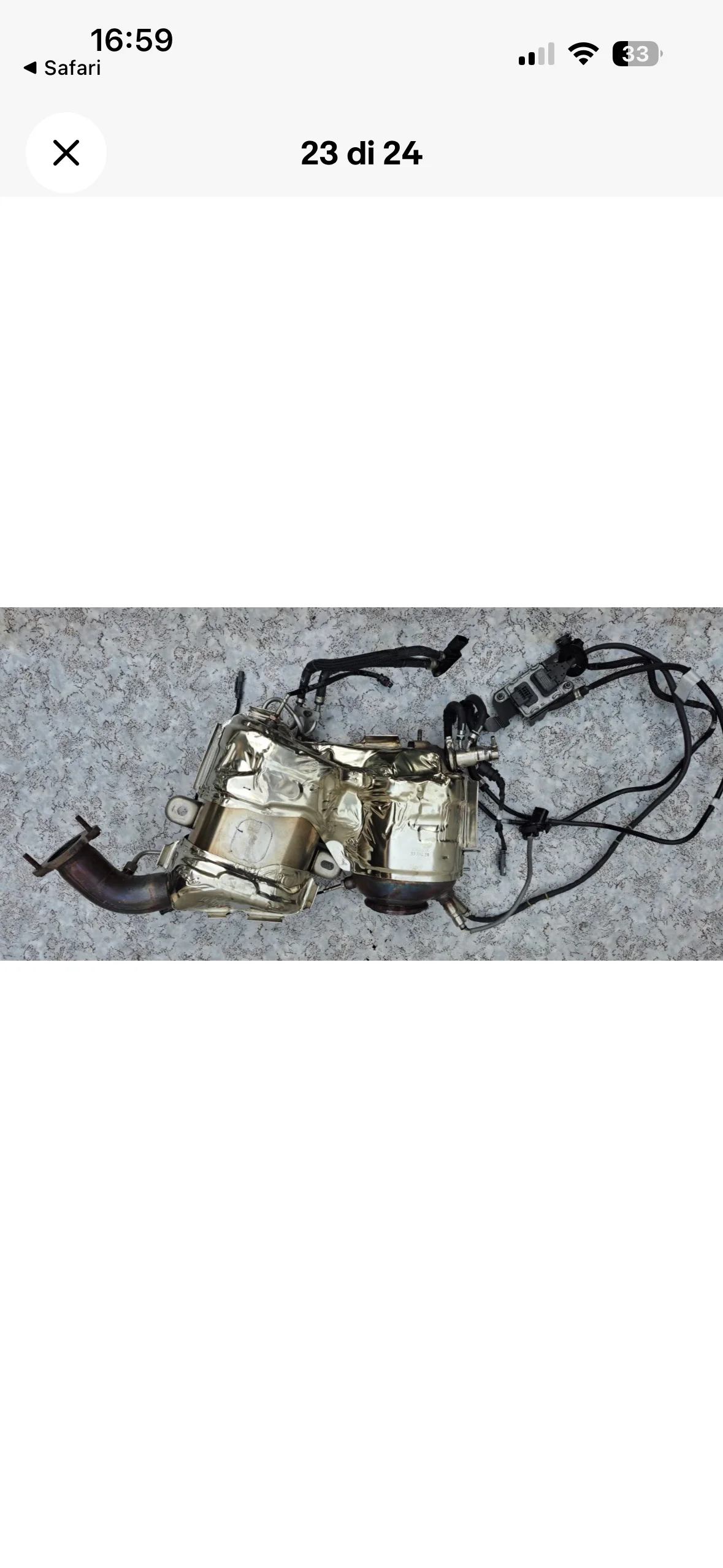

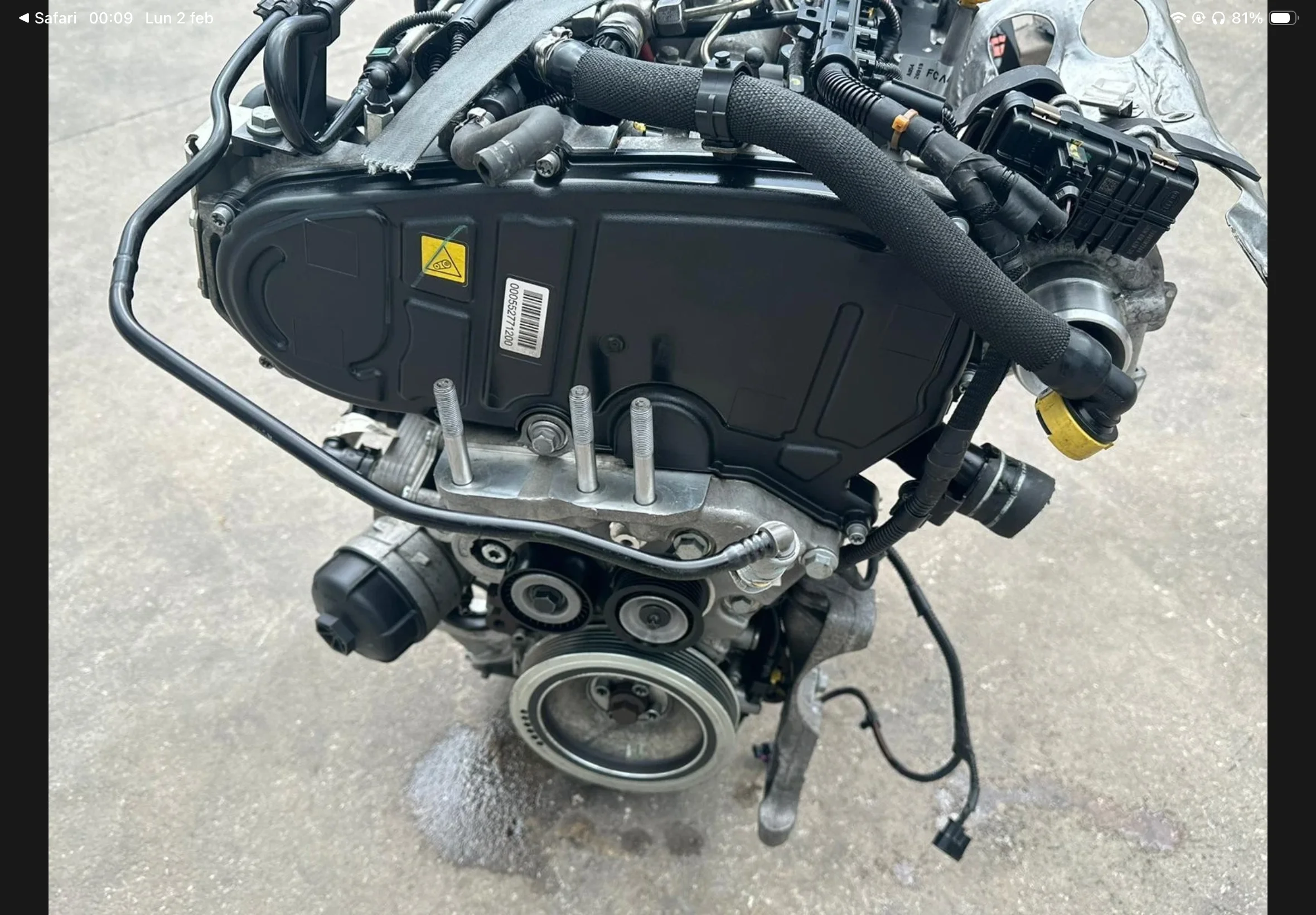

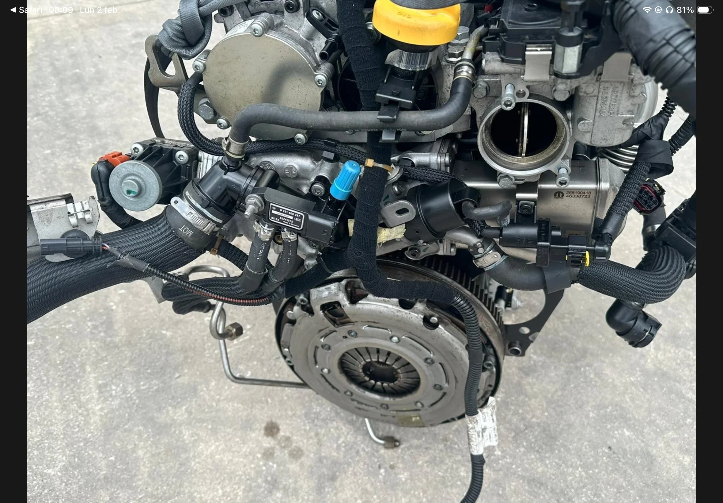

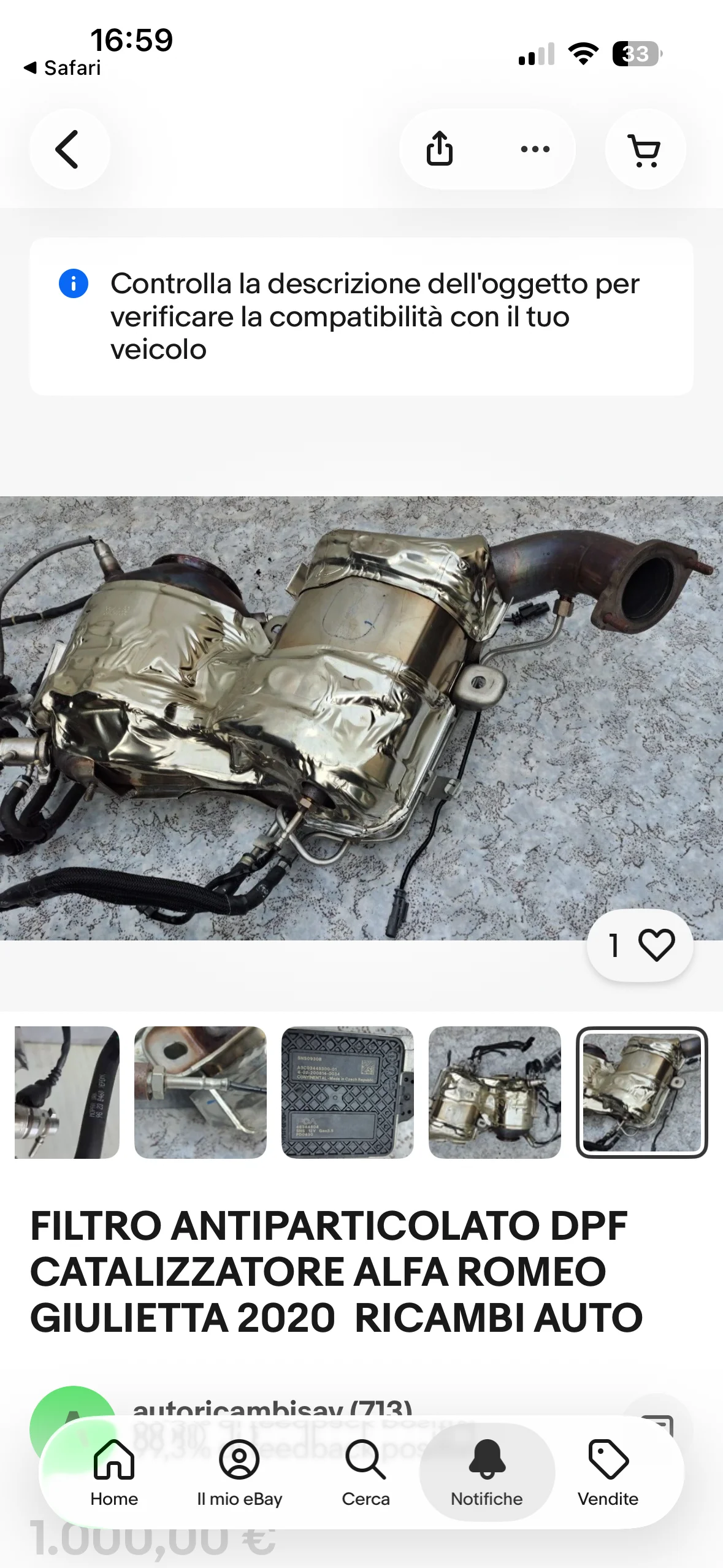

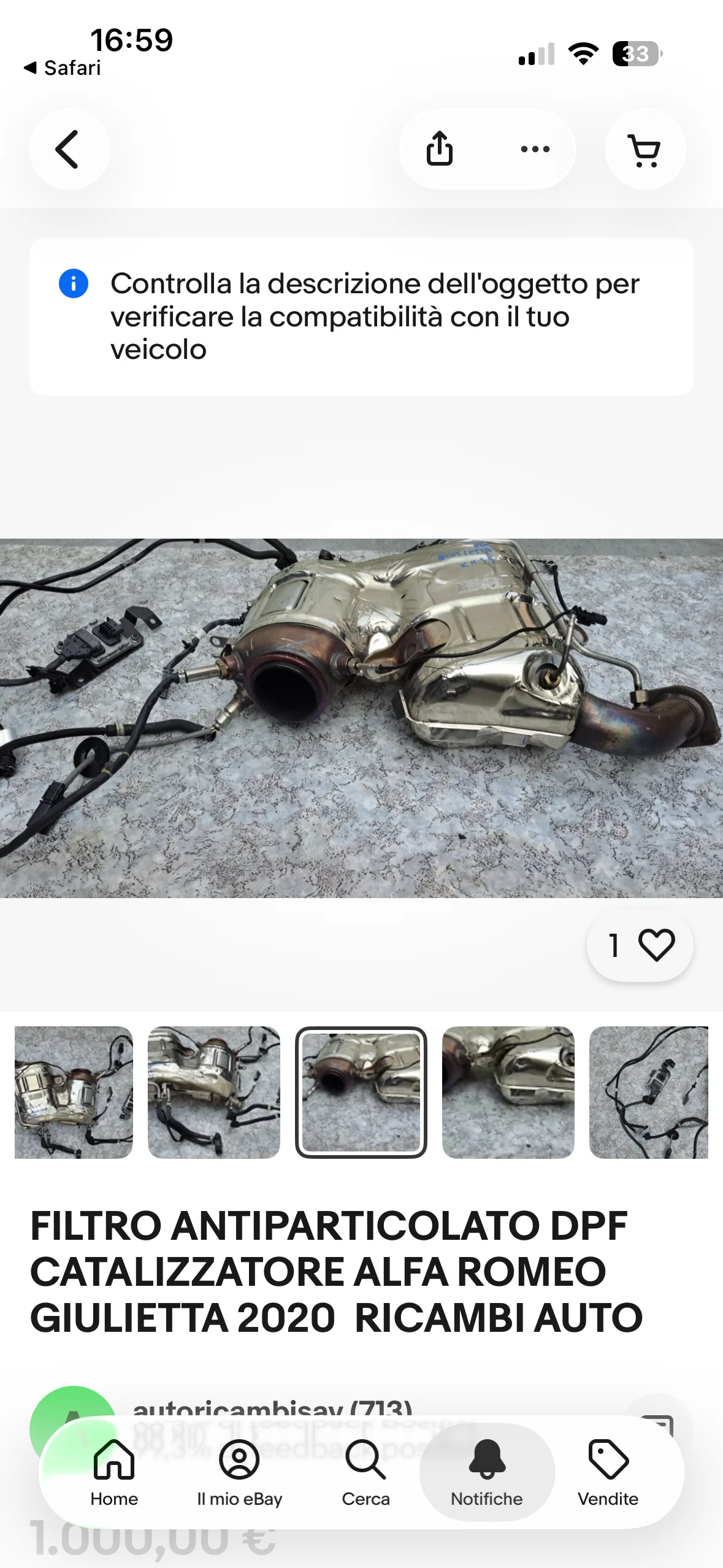

La tua auto è del 2020, quindi è un restyling del 2016, giusto? Se è così, la valvola EGR è solo quella di alta, sul lato destro, vicino al cambio, integrata con il termostato. Quella di bassa, all’ingresso della turbina, a quanto pare è stata rimossa. Sembra che le prime auto con SCR (o quelle 6d-temp) hanno eliminato quella di bassa, tanto che il DPF non ha l’uscita in basso per la EGR di bassa.

a quanto pare mettendo adblue e cambiando il tipo di dpf sono riusciti a rientrare nel omologazione comunque. Come vedi dalle foto non ci sono accessi per l’egr di bassa, ne uscite dal dpf e ne entrate in aspirazione.
