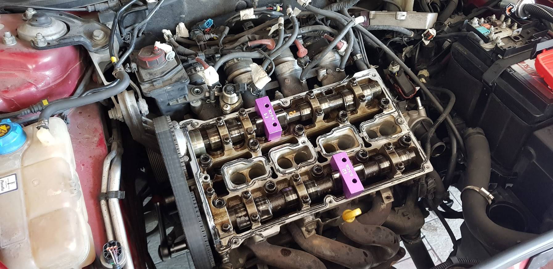

Ciao a tutti,
ho da poco finito di fare la distribuzione dell'auto, mettendola in moto però fa un rumoraccio. L'auto sale di giri e fa fumo, probabilmente è fuori fase ma mi sembra davvero strano, perché:
-ho usato le dime specifiche per il 105 cavalli
-ho controllato la posizione dell'albero motore con comparatore centesimale
-mi sono assicurato più e più volte che il motore fosse in fase, che il pistone del primo cilindro fosse al PMS e ricontrollato con le dime dopo aver fatto girare il motore a mano per 3/4 giri.
-l'auto non veniva messa in moto da 3 settimane
L'auto l'ho acquistata 3 settimane fa e ho subito fatto la cinghia in quanto non veniva sostituita da 8 anni e avevo paura di romperla, al momento dell'acquisto non sembrava avesse problemi, il motore andava bene e l'ho anche provata più volte.

È la punteria idraulica con qualche bicchierino scarico ( che sarebbe anche da cambiare) falla scaldare e fallo salire di giri senza esagerare dovrebbe sparire...se hai usato le dime difficile e controllato tutto difficile che sia fuori fase
#7
sicuro che le dime siano del 105CV? Online si trova facilmente il kit che fa 1.6 (120CV), 1.8 e 2.0 TS (es. questo che ho anche io), ma le dime per il 105 le devi cercare specificatamente
#8
Grazie a tutti per le risposte: ho usato le dime specifiche per il 105 cavalli ed anche il comparatore centesimale per la posizione del PMS. Mi sono sincerato più volte di aver fatto la fase, ho fatto girare il motore a mano per 2/3 giri poi rimesso le dime ed era perfettamente in fase. Ho stretto tutto, incluso i cappellotti degli alberi a camme con la dinamometrica.
L'unica cosa che posso aver sbagliato è 1 dente sulla puleggia di aspirazione, "tardando" di 1 dente l'apertura della valvola, ma mi sembra difficile.
L'olio è un 5w40, guardando l'astina è a metà tra min e max.
Non ho fatto scaldare troppo l'auto visto il rumore, è rimasta in moto per giusto 2/3 minuti e non è scomparso assolutamente.
La mia domanda è: per 1 dente fuori fase (cosa molto difficile) può fare questo rumore? Posso aver picchiato qualche valvola sul pistone?
Cos'altro può essere? Qualche bicchierino bloccato oppure rotto oppure con poco olio oppure qualche valvola direttamente?

sia il 105 che il 120 hanno le punterie idrauliche: l'albero a camme spinge il bicchierino che dal lato interno ha il pistoncino che si riempie di olio (vedi foto allegata).
Anche se le punterie fossero scariche dovrebbero andare in pressione ed il rumore dovrebbe cessare.
Se hai fatto la fase con le dime corrette, sei sicuro di non averle invertite? sia quella di aspirazione che quella di scarico hanno la camma in alto.. magari le hai scambiate

Ti ringrazio per la risposta, no, non le ho invertite anche perché sono segnate (aspirazione e scarico).
Non sapevo avesse le punterie idrauliche la 147.. considerando che l'ho tenuta in moto si e no 2/3 minuti ed era ferma da 3/4 settimane, può essere che erano ancora scariche e quindi mi dava quel rumore incredibile? O può addirittura essere che ne è presente qualcuna bloccata?
Ma se ci fosse poco olio nel motore, può dare questi problemi? Ho notato che l'olio è a metà circa dell'astina tra min e max.
Io sulla distribuzione sono abbastanza certo di averla messa correttamente, a questo punto non ho davvero idea di cosa può essere e mi viene da pensare che la macchina avesse già dei problemi da prima.
