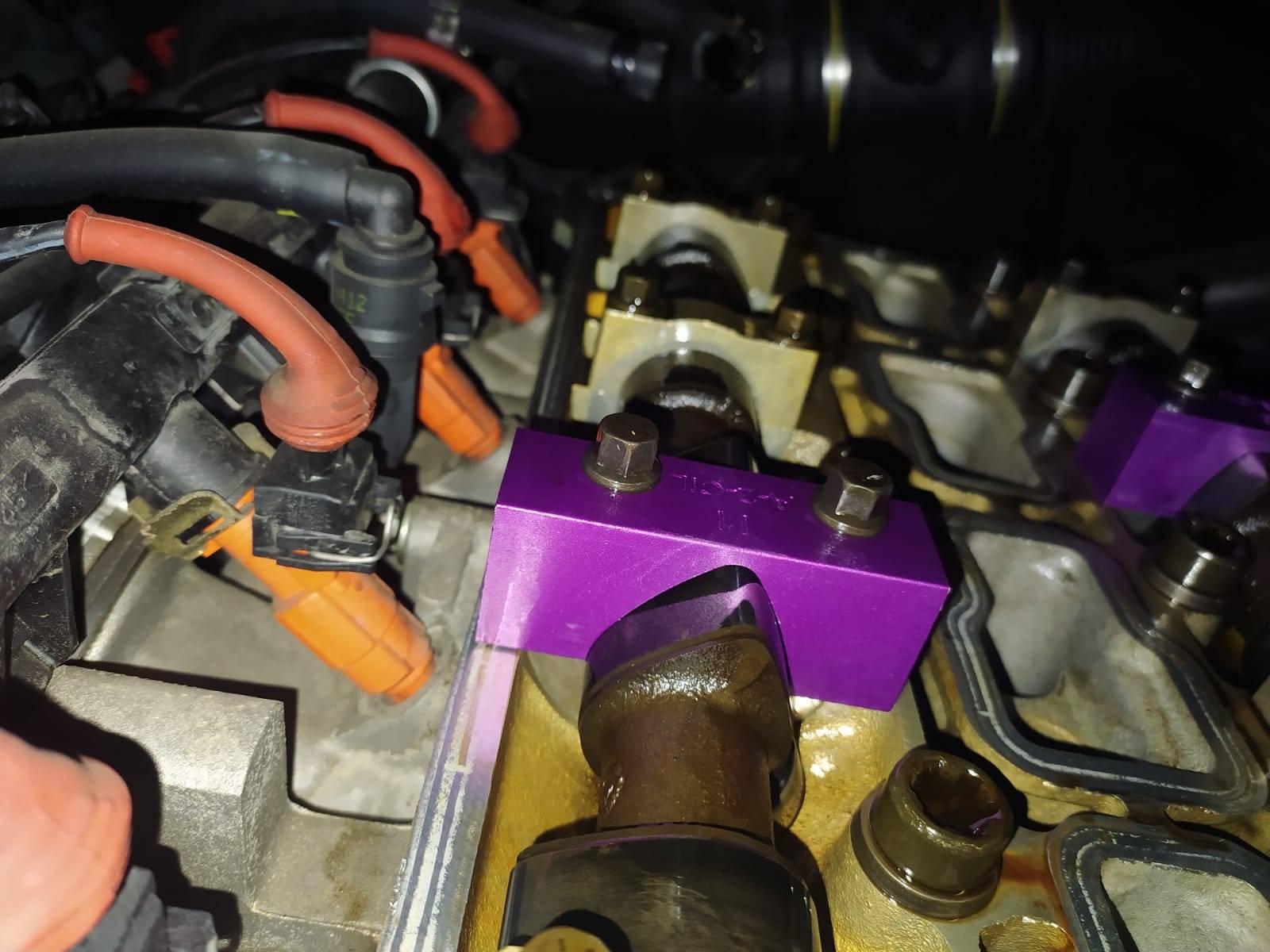

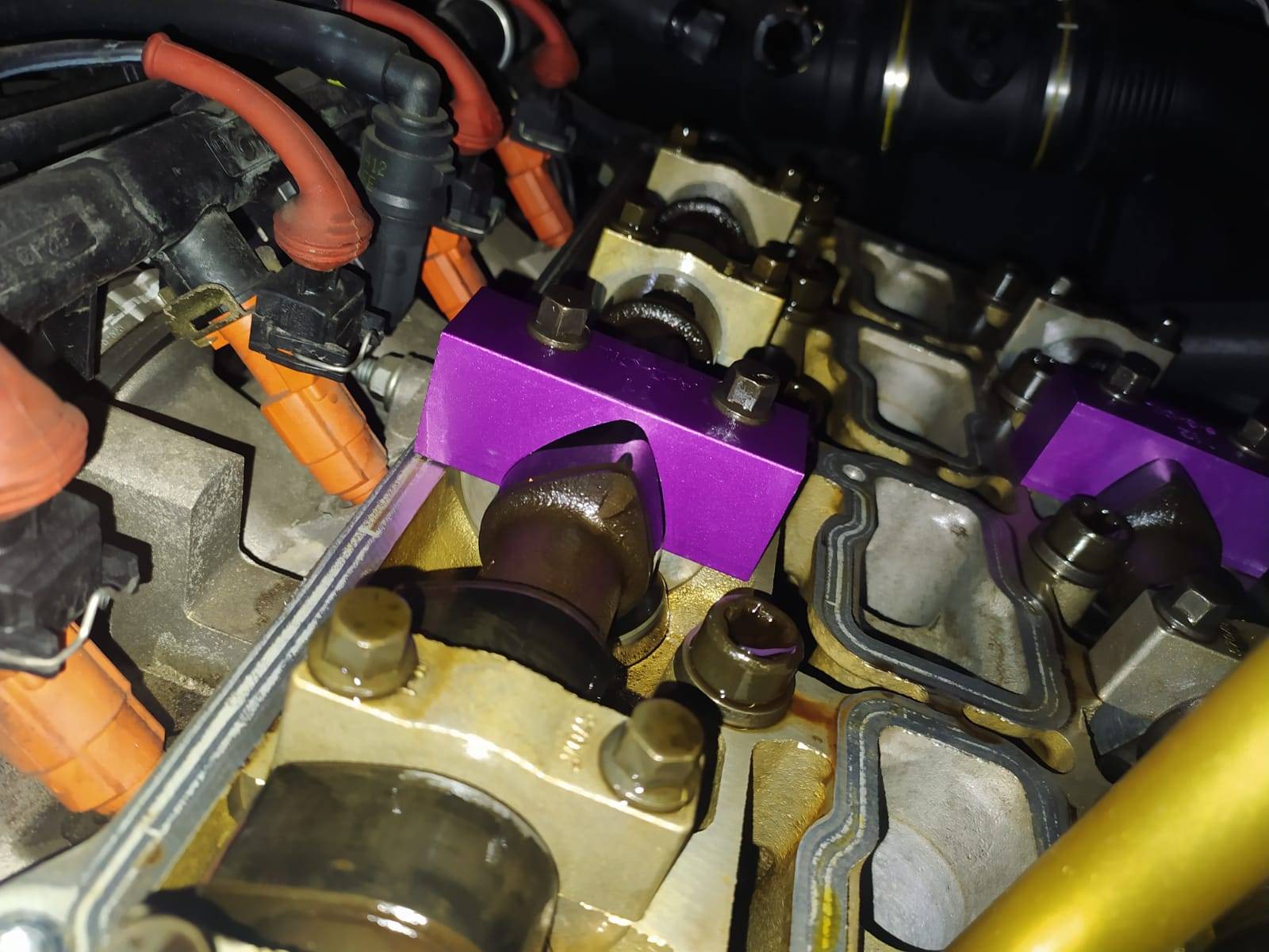

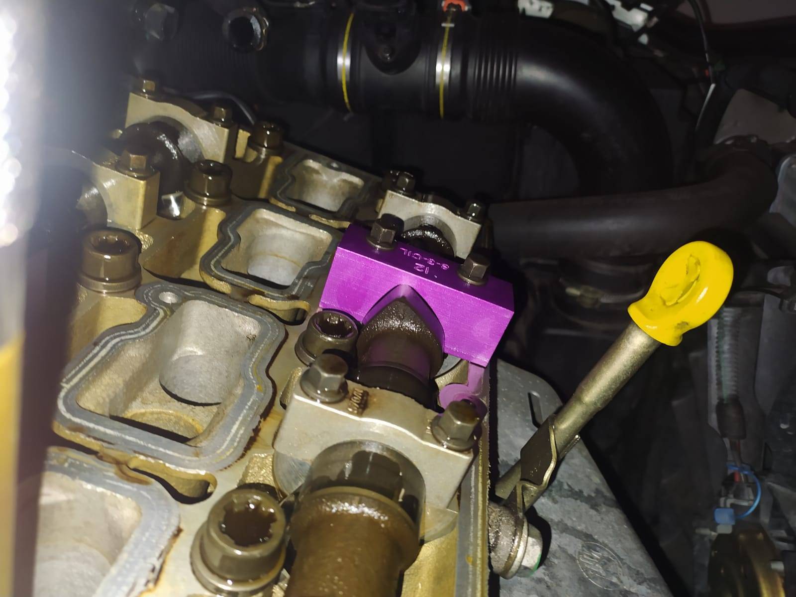

Ciao a tutti, sto facendo la distribuzione alla 147 1.6 105 senza variatore di fase. Ho inserito come da procedura il comparatore nel 1o cilindro, il pistone è al PMS, ho montato le dime, quella di scarico va perfetta, mentre quella di aspirazione ha un leggero "lasco" tra la dima e la camma.
La domanda è: è lievemente fuori fase? La dima può essere "errata" ? Una tolleranza di quel tipo può essere accettabile oppure devo pareggiarla e proseguire il lavoro come da manuale?
La cinghia è stata sostituita in alfa romeo l'ultima volta nel 2014, l'auto ha 53 mila km originali e non mi sembrava il motore andasse male (l'ho appena acquistata). Non so ovviamente com'è stato fatto il lavoro e se sono state usate le dime.
Come mi comporto? Allego le foto
Grazie a tutti

Sei sicuro chela dima sia nel cilindro giusto ora non ricordo bene ma in base al modelli cambia posto e colore
#3
Si certo, aspirazione secondo cilindro e scarico terzo. Per i 1.6 t spark vanno quelle Viola con iniziale I, mentre per le 1.8 e 2.0 vanno le BLU con iniziale M.
Ho il dubbio su come sia stata fatta l'ultima volta la distribuzione (in officina autorizzata alfa romeo tra l'altro).
#4
Se le dime e la istruzione sono sicuramente giuste e meglio sia più preciso possibile!!
#6
Le dime sono quelle originali vuol dire che l'aspirazione stava fuori già da prima.
#7
quando togli la cinghia, ruota la puleggia della camma di aspirazione fino a quando torna bene con la dima e quindi stringi la dima con i due bulloni (per ruotare la camma usa una leva di qualche tipo.. io lo facevo con una barra di ferro con avvitate due viti molto lunghe.).
Una volta che anche l'albero di aspirazione è in fase, allenta le 4 viti della puleggia lato aspirazione in modo che abbia un po' di gioco, monta la cinghia, tendila al massimo e stringi nuovamente le viti della puleggia.
A questo punto togli le dime e con una chiave sul bullone dell'albero motore fai fare un paio di giri al motore, verificando che tutto ritorni in fase come dovrebbe essere. Se tutto torna allenta la cinghia fino al valore corretto e rimonta tutto.

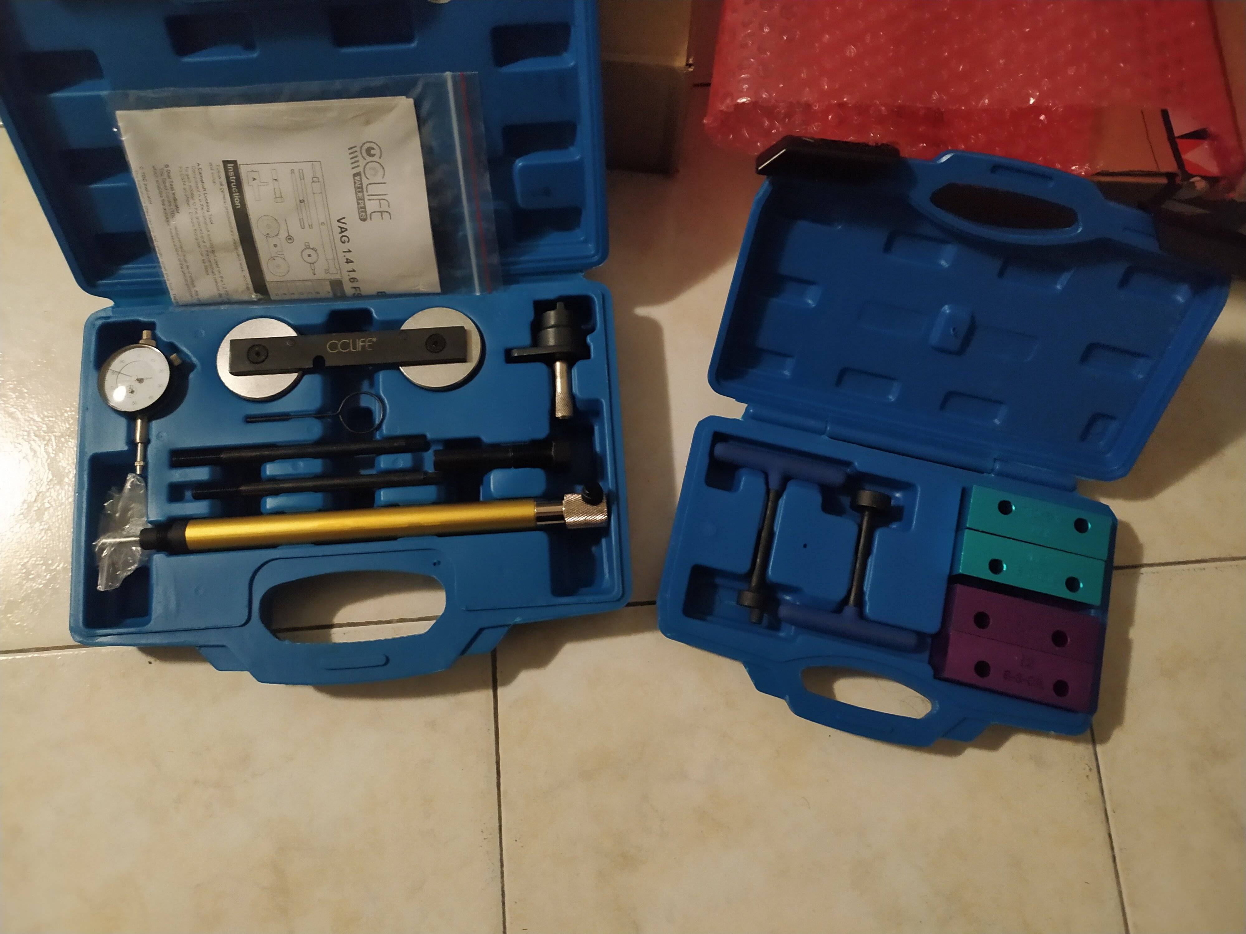

Dispongo del kit a destra nella foto, preso da eBay. Non riesco a capire quale dime usare tra le viola e le blu. Sono diverse per il 1.6 105 rispetto al 120? Avete esperienza con questo kit?
