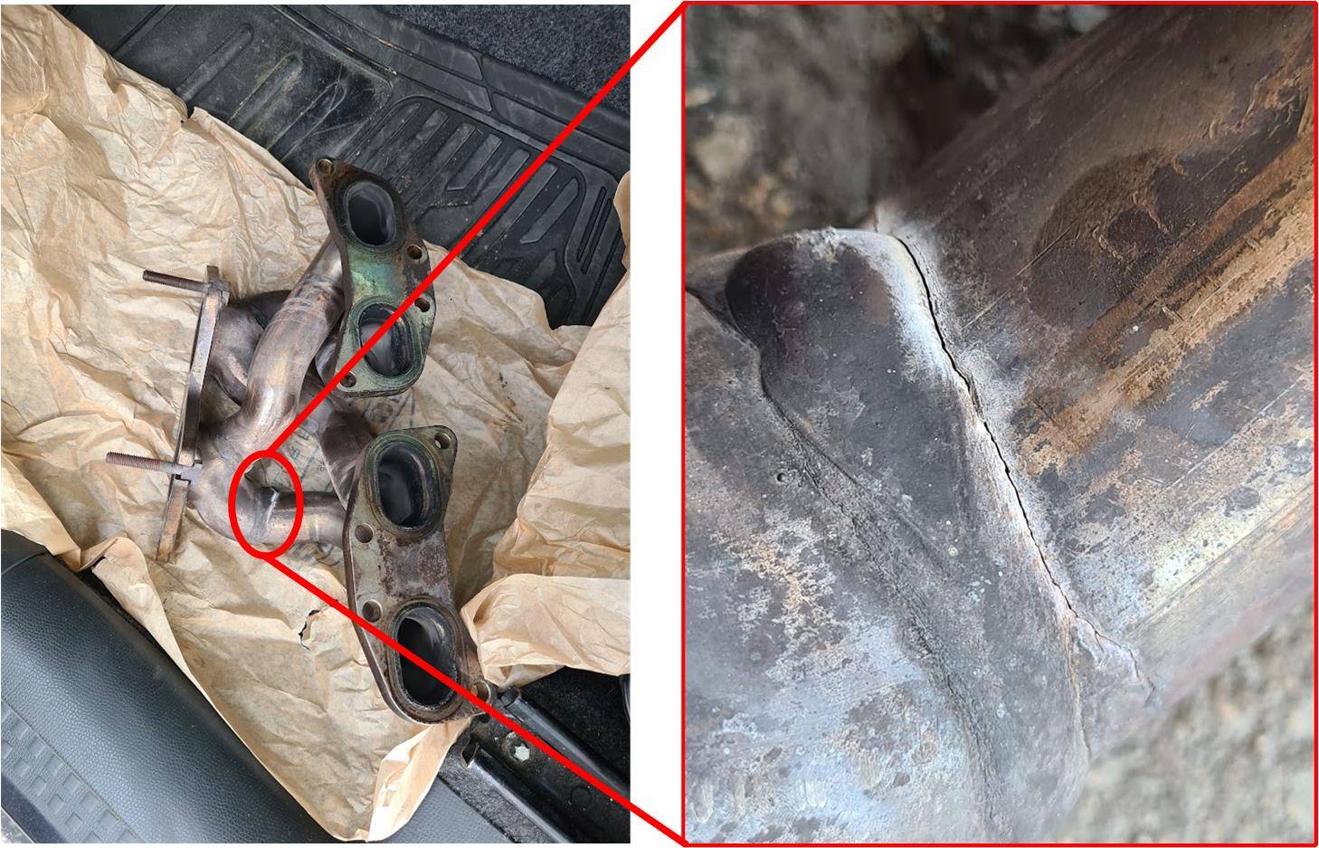

Azzardo una ipotesi: se fosse il collettore di scarico crepato? Mi è successo, ed anche io pensavo di avere un problema di punterie... invece il tintinnio era il collettore che sfiatava!
Se te la macchina l'hai provata che era calda ci sta che non abbia sentito il rumore, in quanto il collettore si dilata e la crepa tende a chiudersi.. a macchina fredda e cofano aperto si sente molto di più. Prova a togliere il carter di alluminio e guarda se vedi delle crepe (allego foto.. sulla crepa dovresti vedere l'alone bianco)
più sento il video e più mi convinco che il problema sia il collettore... un tintinnio secco identico al mio
