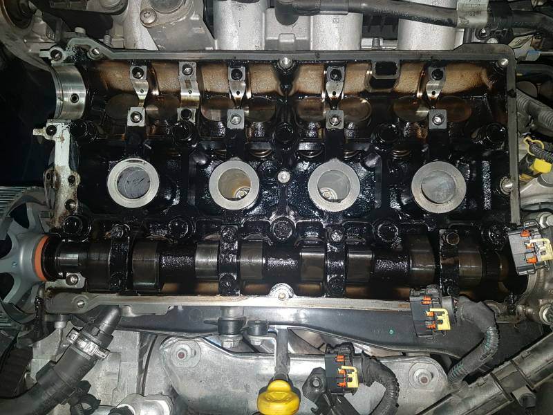

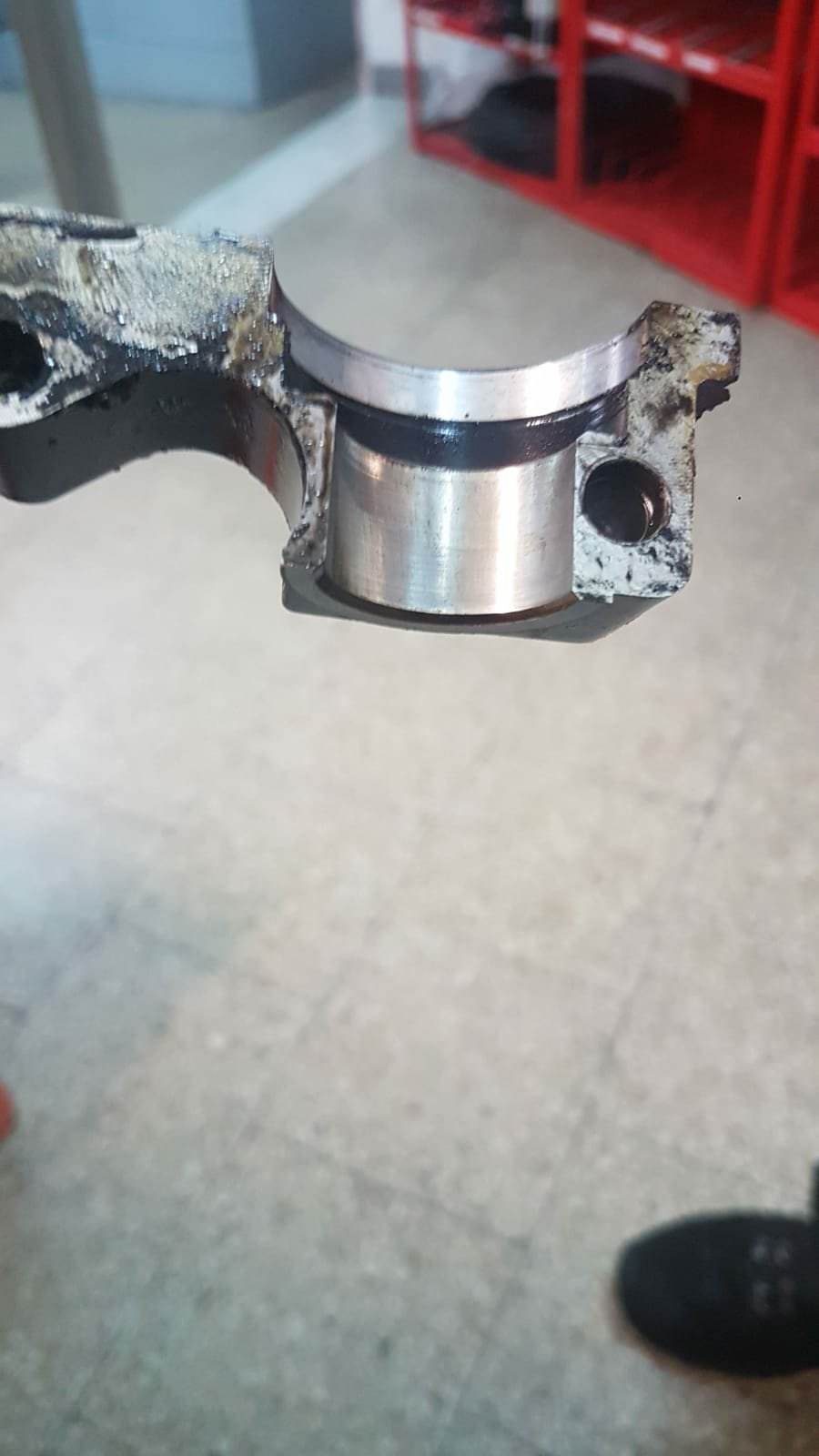

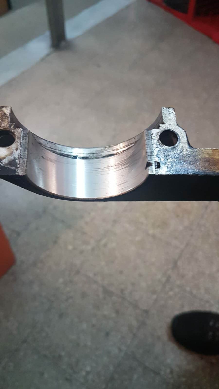

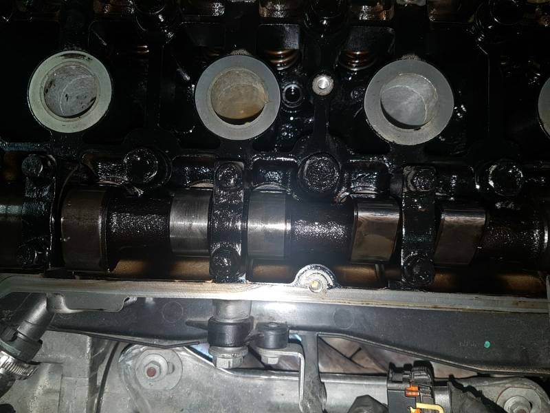

Ecco le foto del motore aperto, sono disgustato...e speriamo che bronzine bielle e albero motore siano in buone condizioni.
#15

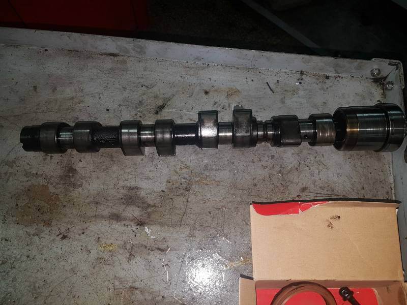

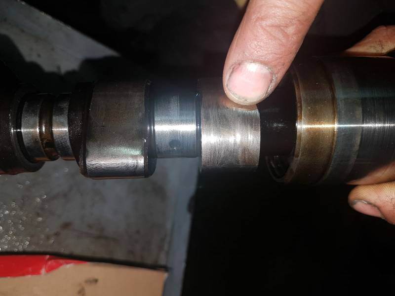

Picchia da sopra..
Valvole~Punterie molti jts hanno avuto problemi alle camme.. quindi vanno cambiati gli alberi.
Le candele le hai fatte cambiare?
A consumi d'olio come va??
Neanche a farlo apposta.. non volevo essere profetico...
Quella GRAN PORCHERIA DEL SELENIA 20K di primo impianto poi...ecco i Risultati..
