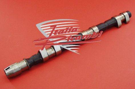

Qui gli alberi a camme ORIGINALI specifici per il 2.0 JTS
560 quello aspirazione a cui vanno aggiunti 15euro per il paraolio + 15 di cuscinetto quindi totale 590
Nockenwelle (Einlass) Alfa 156, GTV, Spider, GT (2 - Alfa Romeo Ersatzteile - Italia Ricambi
700 quello di scarico + 15 di paraolio
Nockenwelle (Auslass) Alfa 156, GTV, Spider, GT (2 - Alfa Romeo Ersatzteile - Italia Ricambi

Più variatore e punterie, manodopera...ma una cosa a che ci siamo, se la garanzia non vuole coprirmi il danno cosa mi consigli di fare?
La garanzia copre motore e cambio per cui in questo caso rientra benissimo.
Visualizza allegato 188260
