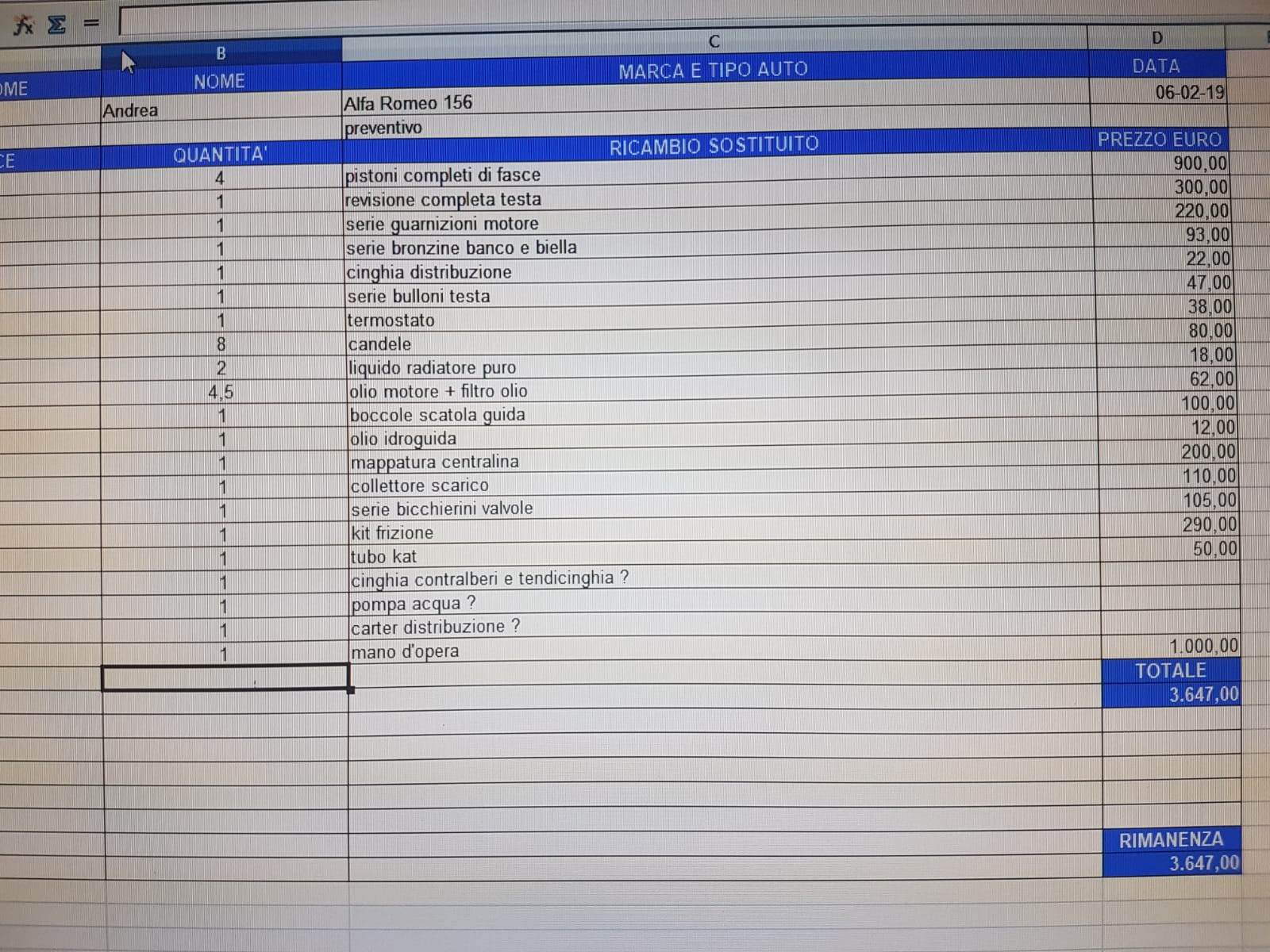

1400 gli alberi
33×16= 528 (16 bicchierini 530 euro???)
E siamo a 1900
Variatore 350 [si trova on line a 180)
2 200. Per arrivare a 3000 mancano 800
Mancano le candele ma quelle sono materiale da consumo te le passa lo stesso la garanzia??
Se li fotte di manodopera??
Qui quanto ho speso io per rifare tutto il motore dal coperchio sopra alla coppa di sotto:

Si vero ma visto che sta in garanzia meglio approfittare tanto se lo incugnano loro..
Il discorso più che altro è che con 3 000 euri si poteva sfruttare meglio il tutto e fare un lavoro più ricco e completo... tanto visto che paga la garanzia l'officina se ne sta approfittando..

Ma infatti non ho scritto più perché aspetto aggiornamenti da darvi, in teoria fine settimana mi danno conferme, questi sono i prezzi piani, da concessionaria alfa.

Ragazzi novità di ieri, la garanzia mi dà alberi a camme bronzine variatore e punterie, ricambi alfa garantiti 24 mesi, oppure il 50% del preventivo, ovvero 1700 euro, parlo con il meccanico...vi tengo aggiornati. [emoji1695]

Io prenderei 1700 euro e cercherei un motore usato...e sicuro 800 euro ti restano in tasca...[emoji1787]
