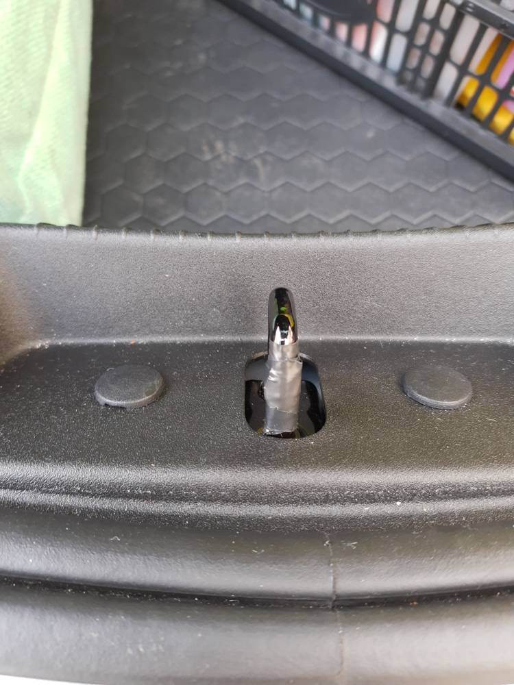

Per quel che mi riguarda ho risolto velocemente così, agendo sul riscontro del portellone.
La parte centrale si usura e lo puoi vedere poiché perde il colore nero, in quella zona gli fai un giro con del nastro isolante alla meglio o altrimenti un giro con nastro telato da elettrauto che tiene meglio e si rovina di meno. Anche il metodo di bigbilly95 risolve se il rumore è localizzato su portellone e accessori. Non ti resta che provare

Con i vostri consigli ho fatto come da foto, ho preso diversi dossi....e.....problema rumore risolto!
Adesso devo risolvere in modo definitivo, non posso tenere un po' di nastro isolante...e poi adesso ho il problema che il pistoncino per il rialzo del cofano che si attiva quando premo il pulsante fa difficoltà ad alzarlo di quei pochi centimetri.
