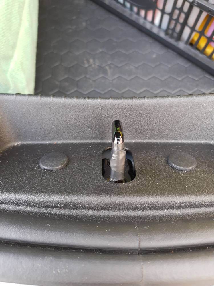

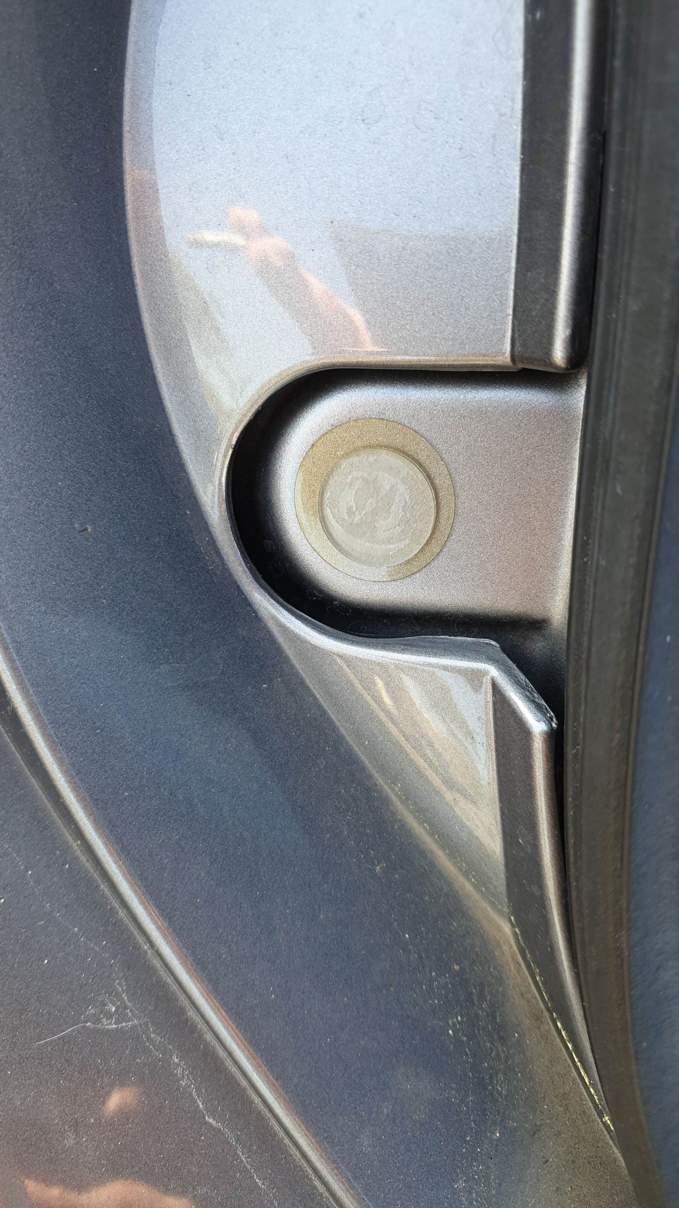

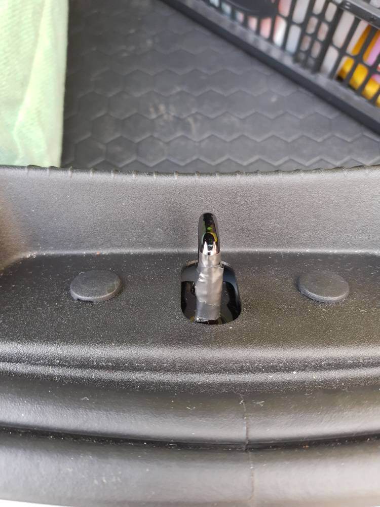

Con i vostri consigli ho fatto come da foto, ho preso diversi dossi....e.....problema rumore risolto!
Adesso devo risolvere in modo definitivo, non posso tenere un po' di nastro isolante...e poi adesso ho il problema che il pistoncino per il rialzo del cofano che si attiva quando premo il pulsante fa difficoltà ad alzarlo di quei pochi centimetri.Visualizza allegato 197601
Dato che era troppo vistoso e avevo difficoltà nell'apertura del portellone, ho rimosso il nastro ed ho aggiunto delle gommine trasparenti ( tipo quelle che si usano sotto le sedie/tavoli) dove vanno a toccare quei tamponi in gomma del portellone...
