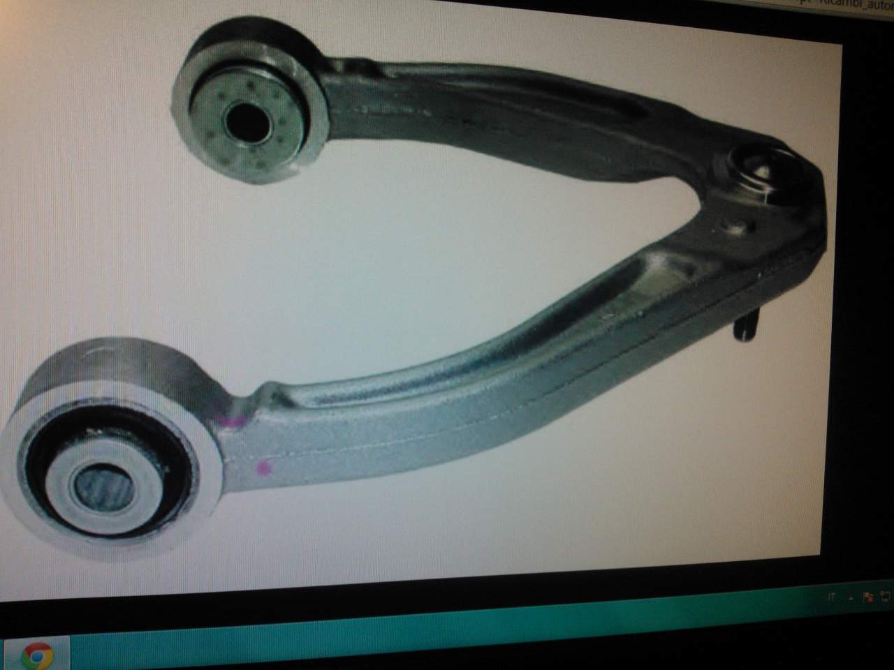

pure io ho' fatto una massiccia ricerca per le boccole della barra della 159,ma non si trovano.in settimana cambio i bracci ant superiori,a caldo hanno incominciato a fare crac crac. e quindi se andavano bene le boccole della 147 le sostituvivo .ho' controllato la scatola i 2 bracci stanno bene ho' aggiunto solo un po' di grasso.visivamente il braccio sboccolato è quello di destra.poi mettero' una guida su come cambiarli senza levare l'ammortizzatore.devo eliminare questo crac crac,a tutti i costi. WP_001344.jpg

Si potrebbe anche adottare del teflon al posto della gomma tra anello e perno, durerà qualcosa in meno, ma non sostituisci nulla, se poi ungi con del grasso forse forse dura così...

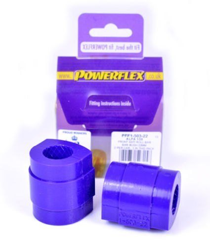

Re: Boccole barra stabilizzatrice anteriore
oggi con + tempo ho' trovato queste boccole,specifiche per la 159. le fa' la powerflex e non sono visivamente uguali alla 147. vengono sui 50 euro compresa la spedizione.io continuo la ricerca sui siti esteri.$_12.JPG
