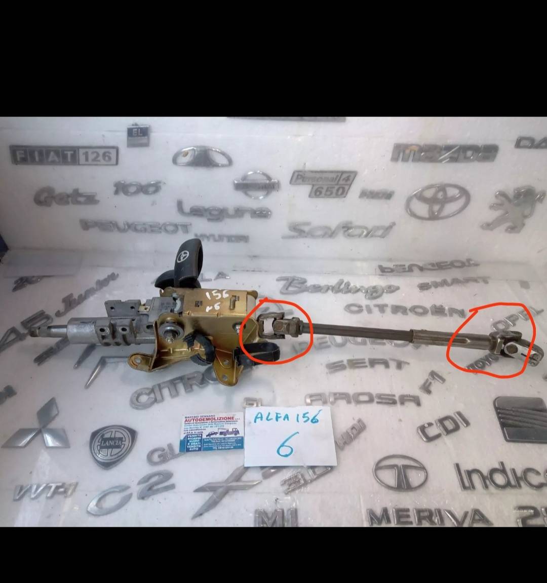

Quindi è uno di quei due giunti il problema se ho ben capito. Ovviamente l'unica soluzione è il demolitore giusto?
    81.4 KB · Visualizzazioni: 20
Reactions: kormrider
Esattamente. Perché pensi di riuscire a trovarlo nuovo? Sarebbe veramente il massimo.
