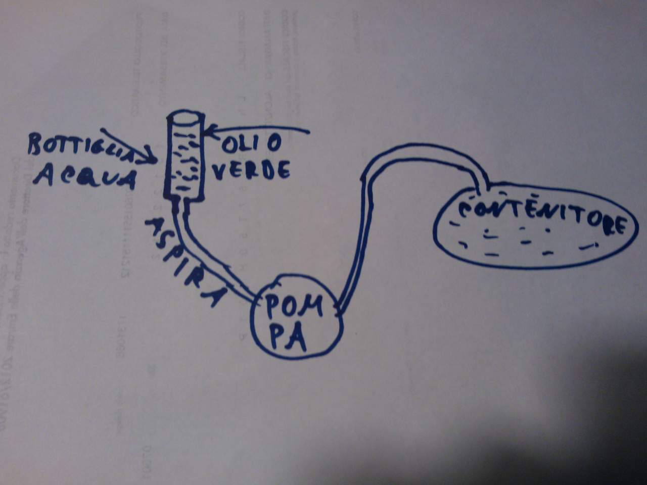

ciao rinux .se vai su guide fai da te ho' postato delle foto della vaschetta.comunque è stato fatto uscire tutto l'olio rosso? prima di rimettere il tutela gr verde.perche' i due oli non sono miscelabbili tra loro. per cambiare l'olio servono due tubi trasparenti,uno va collegato su una bottiglia di plastica l'estremita' va dove aspira la pompa.l'altro tubo va messo uno sulla pompa dove fa il ricicolo l'estremita' va in un contenitore qualsiasi.si fa girare il motore basta un giro che gia' si è aspirato un litro d'oilo.quando vedete che dal tubo di ricicolo èsce olio verde,con motore fermo girate lo sterzo sia a dx che a sx.rimettete l'olio nella bottiglia fate girare il motore ( pronti a spegnere appena vedete che nella bottiglia sta finendo l'olio) a questo punto siete sicuri che tutto l'olio rosso è stato eliminato.oppure cè la procedura che bisogna staccare i tubi della scatola svuotare tutti i tubi pompa eccc.adesso tu devi sapere come il tuo mec ha cambiato l'olio. pui fare una prova prendi una siringa aspira l'olio in vaschetta e mettici l'olio verde, senti se cambia il rumore. WP_001378.jpg
Non si ce metodo ha usato ma gli ho portato 3 non ricordo di preciso e me ne ha dato dietro un po'. Dice di aver fatto il ciclo completo
