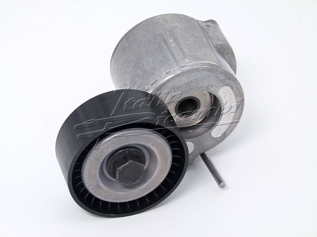

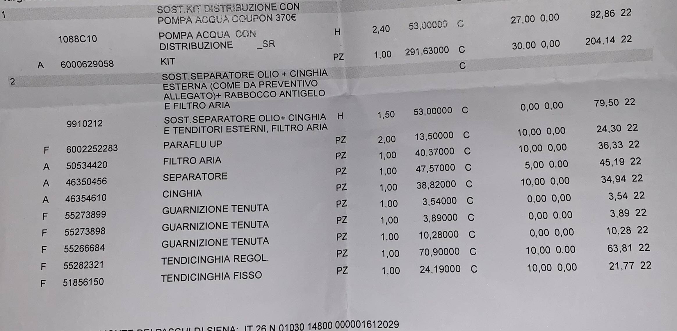

Buongiorno. Stelvio 2.2 190cv di mia moglie. Distribuzione fatta a gennaio da officina ufficiale, ad oggi percorsi 5000. La macchina, da ferma emette un rumore di trascinamento simile ad un wu-wu-wu continuo. Prima della distribuzione non c’era questo rumore. Si sente solo da fermo. Oltre al kit distribuzione, sono stati cambiati anche i due tendicinghia ( anche se a me sembrano vecchi)e la vpoly dei servizi. Quindi anche il filtro blowby. Portata in Alfa per loro il rumore è’ normale. Per me no. Loro lo associano al sistema tutto nuovo. Vi allego questo audio, se alzate sentite proprio il rumore che vi indicavo.

Ho pensato anche io alla cinghia troppo tirata, ma pare sia con registro automatico. Secondo loro, macinando km, il rumore dovrebbe sparire.

La tensione è automatica ma tu dai un precarico sul tenditore
#9
Appunto, essendo regolabile.
