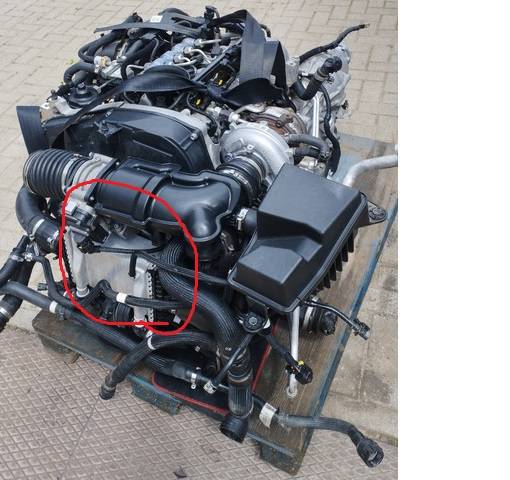

Ho appena trovato questo posto dopo aver aggiornato il mio (in cui lamentavo un rumore molto molto simile).
Mi sta succedendo a 4700 km dalla distribuzione (proprio come l'OP) e anche i ho cambiato tendicinghia e cinghia servizi.
Stesso rumore, comparso dopo qualche giorno di fermo molto evidente e scomparso a caldo. Oggi stessa cosa ma si sente meno, a caldo sembra affievolirsi ma inizia a essere costante. Inoltre, non so se è collegato, all'accensione l'auto 'vibra' e da un colpo d'aria (come un colpo che esce dallo scarico' ma non è il FAP perchè sta al 30%. Aprendo il cofano il rumore sembra provenire proprio dall'area in interesse come in foto sottostante.
