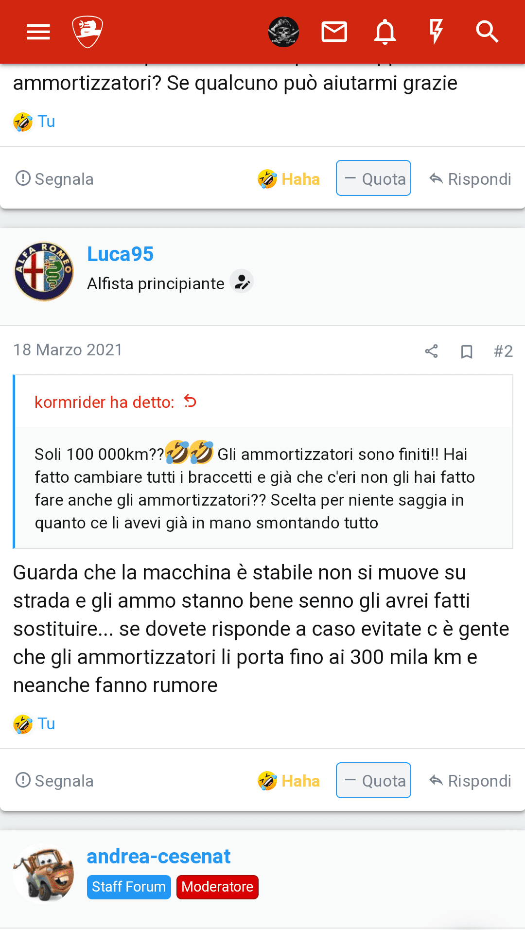

Ragazzi ho una 147 con soli 100 mila km l ho acquistata due anni fa ne aveva 80 mila certificati unico proprietario ma mi sta facendo impazzire sempre al meccanico e ho speso piu di quanto l ho pagata finora :/ ora ho un problema anche su asfalto liscio sento nella parte anteriore destra della ruota come muoversi qualcosa come un rumore di una gomma che balla è snervante e sulla sinistra quando prendo dei dossi a volte sento degli scrocchi tipo "tunk" il bello che ho gia cambiato braccetti inferiori e superiori marca trw due settimane fa e anche le biellette e i gommini della barra stabilizzatrice la scatola e lo sterzo sono apposto e precisi che potrebbe essere? Stavo pensando a Tamponi e supporti ammortizzatori? Se qualcuno può aiutarmi grazie
Guarda che la macchina è stabile non si muove su strada e gli ammo stanno bene senno gli avrei fatti sostituire... se dovete risponde a caso evitate c è gente che gli ammortizzatori li porta fino ai 300 mila km e neanche fanno rumore
