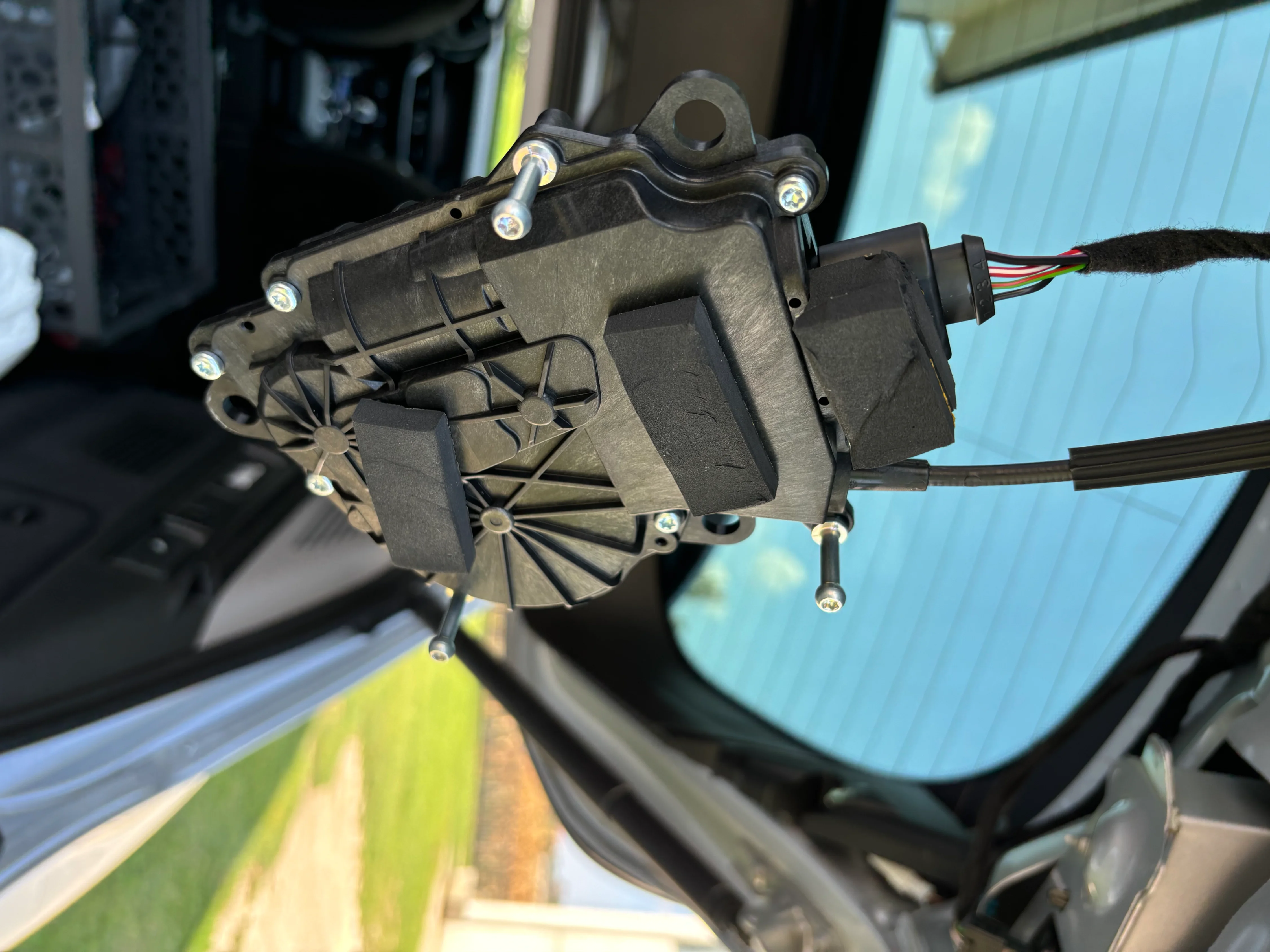

Confermo di aver risolto stasera fermandomi in box, smontando cover portellone ho riscontrato motore elettrico movimento portellone attaccato con 2 attacchi su 3 e quindi si muoveva con i dossi, il pavè, le buche, ecc, ecc, rimesso apposto e inserito spugna adesiva tra il motorino elettrico e la parte metallica del portellone, ho fatto un giro di prova e finalmente sparito. Domani rimonterò cover ma prima ho ordinato su amazon un profilo in gomma morbida da applicare alla sagoma della cover dove tocca il metallo del portellone sperando di migliorare ulteriormente. Ovviamente a questo punto ho disdetto intervento in officina.

Intanto che hai smontato il rivestimento ti consiglio di aprire l'attuatore dell'apertura e riempirlo di grasso di vaselina... ho eliminato cosi' l'origine della vibrazione.

il mio non vibrava ma sbatteva sulla scocca metallica

comunque le ultime parole famose.....................allucinante, ho rimontato il pannello del portellone ed il rumore è ricomparso, non ci posso credere.........stò sclerando.

no, non l'ho messo, come dicevo non è una vibrazione ma qualche cosa che ciocca se salgo su pavè o simile,stasera l'ho provata con pannello smontato ma nulla da fare, sse invece vado sul liscio una tomba...non si sente nulla.
