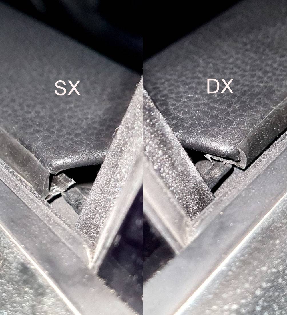

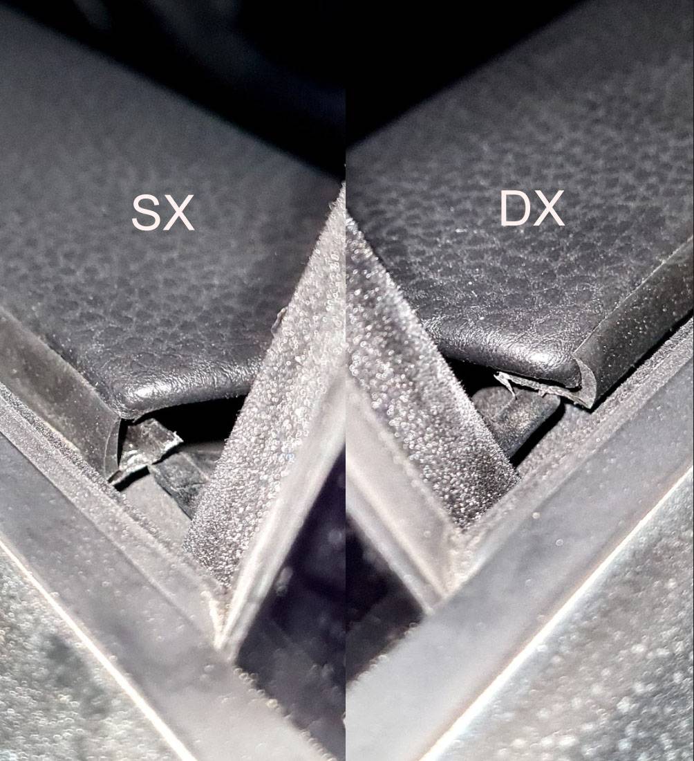

Rumorino porta lato guida, ticchettio?
i due pannelli porta anteriori non sono montati nello stesso modo, nella portiera sinistra (lato guidatore, quella che fa rumore), pare ci sia piu' spazio fra il pannello e la porta... Mi sa che la porto in concessionaria a far vedere, probabilmente in qualche intervento precedente hanno smontato la porta e rimontata non proprio bene:
Visualizza allegato 232529
che ne pensate?
A prima vista sembra come se quella linguetta di plastica dovesse agganciarsi sotto a quella lamiera, alla quale ora pare appoggiata... Le vostre come sono?
Qualcuno potrebbe verificare l'assemblaggio dei suoi pannelli porta?
Queste foto sono state fatte a finestrini anteriori abbassati, giusto dietro a dove si appoggia il gomito.
Grazie!
Ragazzi solo per aggiornare: ho pressato per l'ennesima volta il concessionario e ottenuto la sostituzione di tutte la guarnizioni vetro guida. Problema scomparso.
