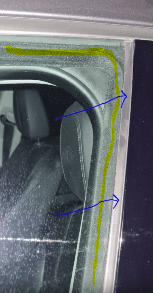

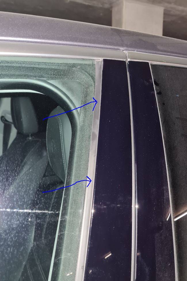

la guarnizione e' quella indicata in foto? Non viene via facilmente, ho provato con gli attrezzi da carrozziere ma avevo paura di fare danni...

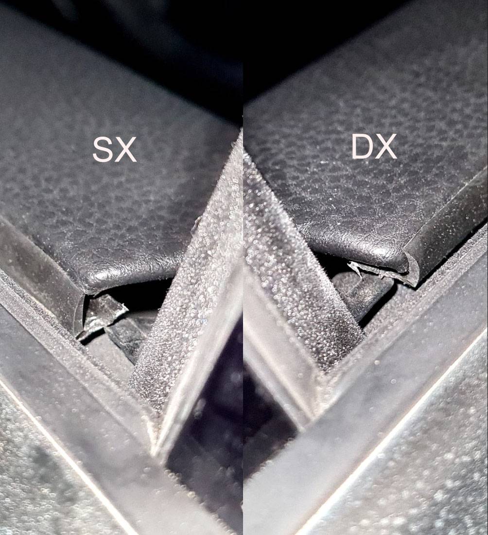

A proposito, ho notato che i due pannelli porta anteriori non sono montati nello stesso modo, nella portiera sinistra (lato guidatore, quella che fa rumore), pare ci sia piu' spazio fra il pannello e la porta... Mi sa che la porto in concessionaria a far vedere, probabilmente in qualche intervento precedente hanno smontato la porta e rimontata non proprio bene:
che ne pensate?
A prima vista sembra come se quella linguetta di plastica dovesse agganciarsi sotto a quella lamiera, alla quale ora pare appoggiata... Le vostre come sono?
No, non è quella la guarnizione. E' quella più interna, cicciona e morbida per capirsi. Quella viene via facile e poi trovi le viti che sono in posizione un po' angolata ma riesci. Togli la mostrina lucina e mettici un po' di spessori.
Le porte, almeno le mie, sono assmblate alla cacchio di cane. Io ho dovuto togliere il pannello per un problema al vetro e non è mai più tornato solido e privo di rumori, anche con le clip nuove...
Mi fa incazzre perchè la Skoda di un mio dipendende tocchi i pannelli porta e non si muovono nemmeno a calci. ZERO runorini...

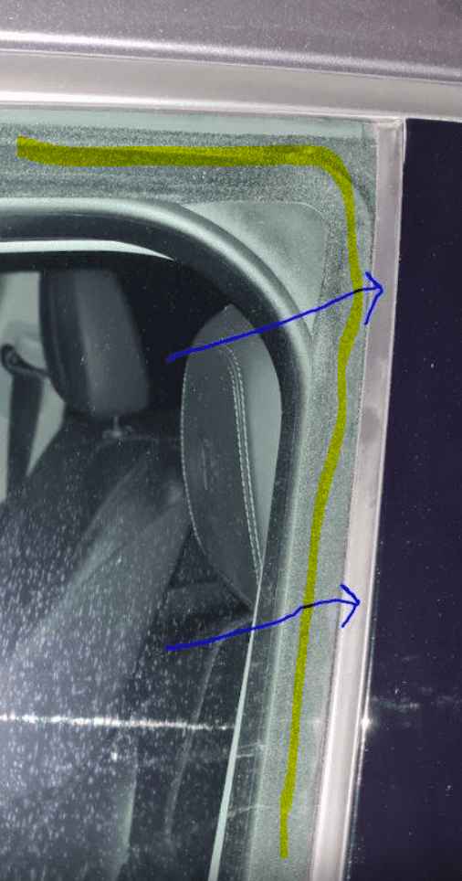

Scusa ma non ho ancora capito... non vedo altre guarnizioni sulla porta. Ti riferisci a quella "pelosa" tipo velluto che si vede sotto il vetro del finestrino?
(Evidenziata in giallo)
Ho smontato le parti che coprono le viti dello sportello (copertura in legno, fondo maniglia e catadiottro), e tutto sembra ben stretto quindi sono sempre piu' convinto si tratti di un problema di assemblaggio (o rimontaggio) della porta. Il rumore sembra venire proprio dalla plastica dove si appoggia il gomito. Ad ogni modo provero' a smontare la mostrina, non sembra perfettamente immobile come quella del lato passeggero...
esatto è quella! Quella pelosa in giallo...
Si, anche a me scricchiola dove appoggi il gomito e ci ho messo di tutto ma continua a farlo un pochino. Dovrei rismonatre tutto e provare ma non ne ho molta voglia...

Ho provato ad armeggiare con la guarnizione lato
ho provato a intevenire sulla guarnzione per cercare le viti di regolazione della modanatura esterna (che in effetti si muove molto di più rispetto a quella lato passeggero che infatti è silenziosa) tuttavia mi pare molto salda e non facilmente removibile, pur avendo discreta manualtià.
