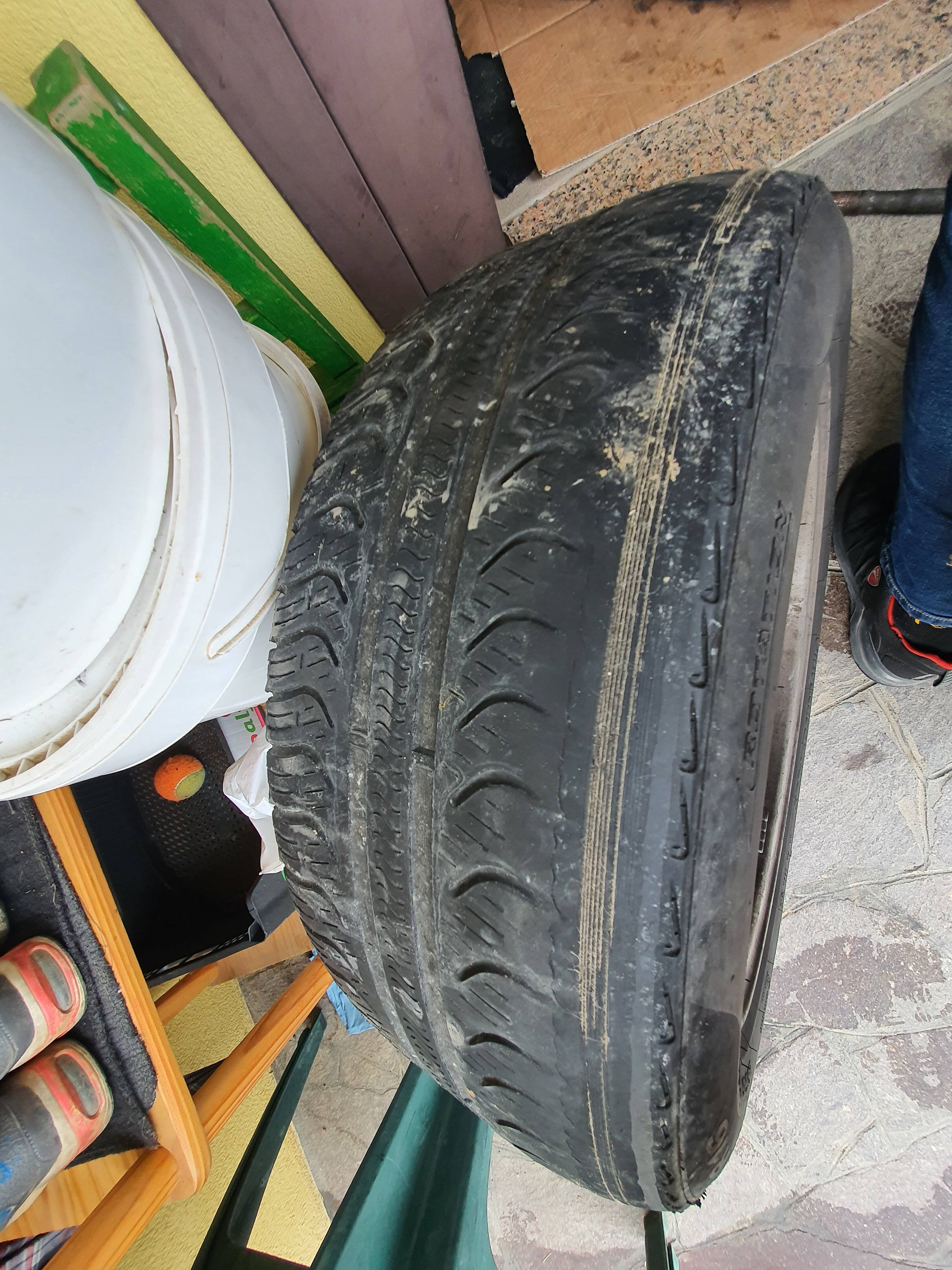

Infatti mi sono dimenticato di dire che c'è un'eccessiva usura anomala degli pneumatici nella parte interna di entrambe le ruote anteriori, non solo di quella col problema evidenziato. Se riesco a caricare, metto una foto di una delle due gomme, smontate ieri per il cambio degli ammortizzatori.

Gomme finite, tutte e due cosi, bisogna risolva al più presto, non posso girare con le tele fuori.
Ho cambiato trapezio e ammortizzatori, manca solo il fusello per farla completa. Però prima voglio seguire la strada consigliata da Ro60
Non mi risulta che ti sei dimenticato di dirlo, perché, a meno che non legga nel pensiero, l'ho letto....
Inoltre, posso sbagliarmi, ma il."fusello"
non c'entra, se chi ha cambiato il trapezio ha poi controllato almeno la convergenza (proprio il minimo che avrebbe dovuto fare....)
Occhio a non farti spennare. Spiegagli dettagliatamente il problema, fai vedequeste foto e lascia che propongano loro la soluzione. Gli esperti del settore sono loro, non noi.
