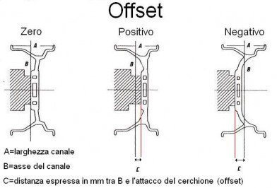

L'ET sarebbe l'offset del cerchio. In parole semplici è lo scostamento tra il canale del cerchione ed il mozzo, può essere sia positivo che negativo. Generalmente l'ET è positivo ed in questo caso più questo valore è alto più la ruota rientra all'interno del parafango (vedi disegno).
Nel tuo caso specifico montando un cerchio con ET più alto rischi che la ruota sfreghi internamente contro l'ammortizzatore... :eek:
