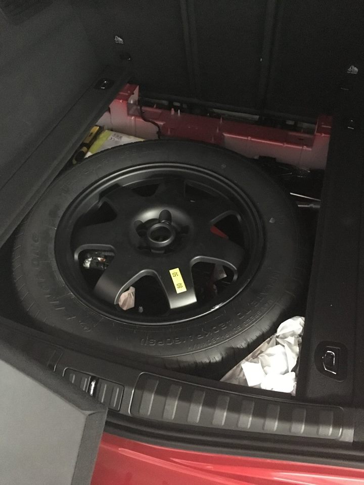

Ciao io l'ho trovato su ebay, ma il problema vero è l'alloggiamento della ruota. Il suo incavo di polistirolo costa circa 200 euro + manodopera, altrimenti come me, ti tieni nel vano di carico la ruota
Visualizza allegato 145186
ecco come ho risolto, togliendo il pezzo in similpolistirolo sotto al vano il ruotino entra perfettamente inserendo anche il crick e la chiave per i bulloni :)
Ciao, quello che hai messo in foto mi sembra un ruotino che rimane sempre gonfio, quindi non è quello originale che si sgonfia per occupare meno spazio, corretto ? Che misura ha di pneumatico il tuo ? Grazie

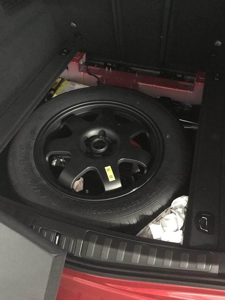

Ciao, volevo sapere se hai avuto problemi a posizionare il ruotino per la presenza della batteria. Inoltre, per favore mi sai dire marca e dimensioni del ruotino? Grazie
