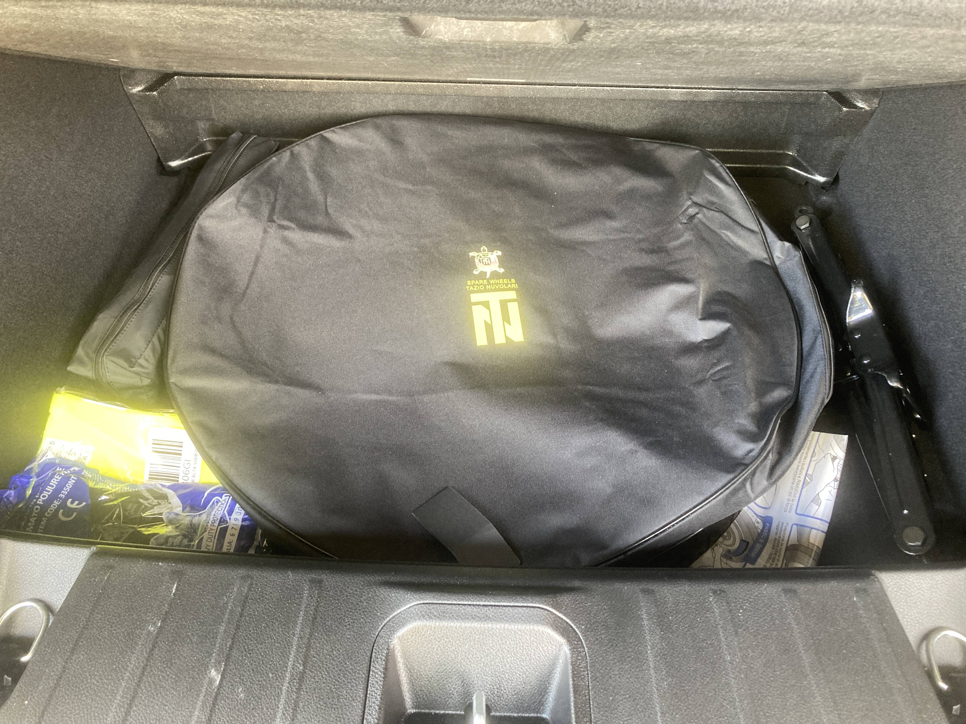

Ruotino di scorta per cerchio da 20"
Incluso sacco, crick, chiave, guanti, ed altro… confermo di aver provato il montaggio all’ anteriore (dove le pinze sono maggiori)

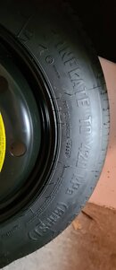

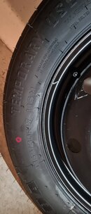

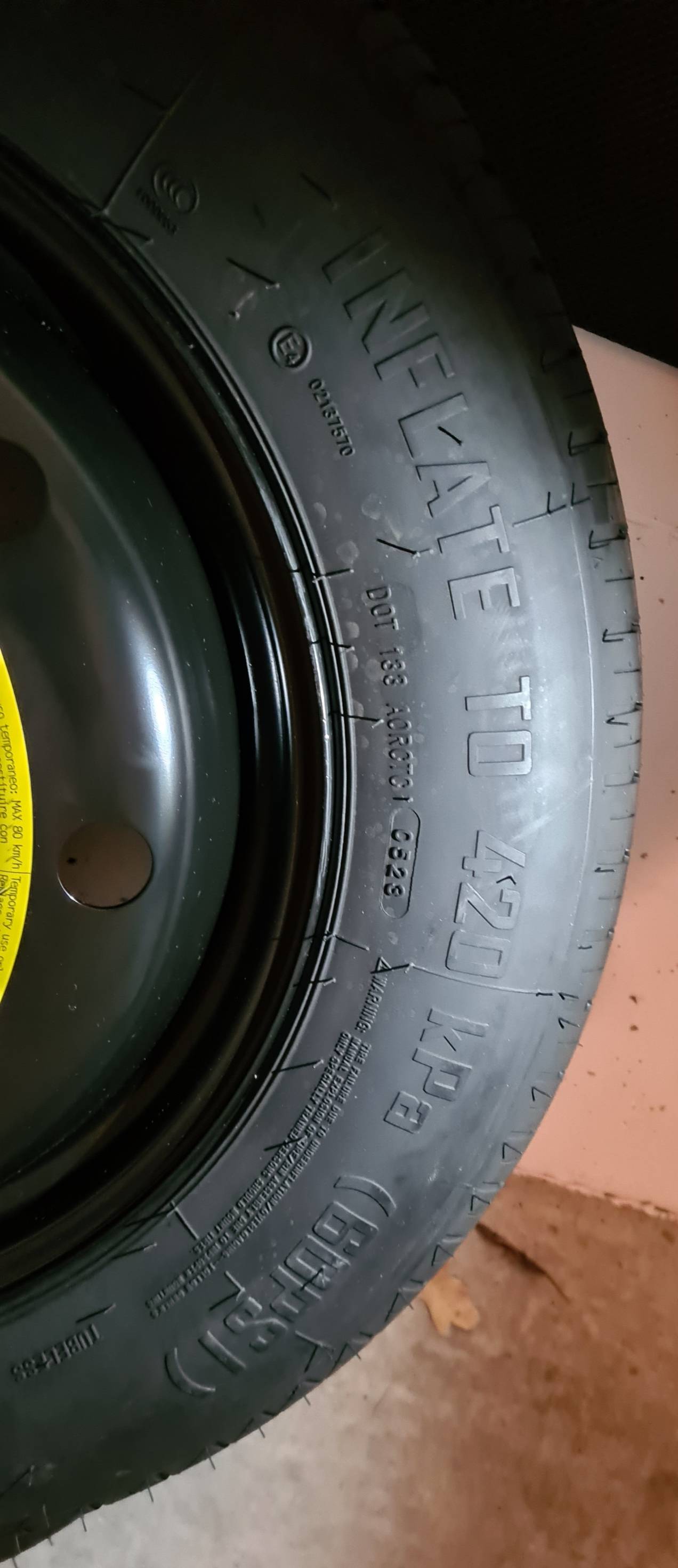

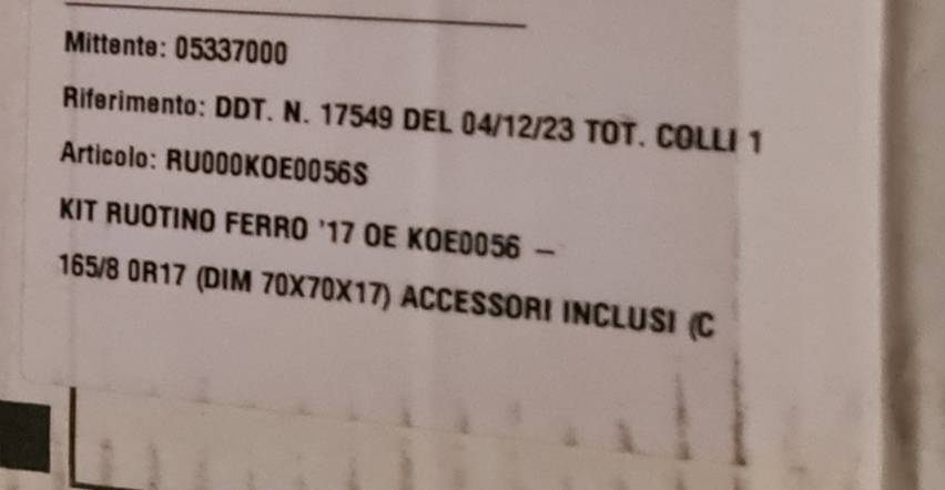

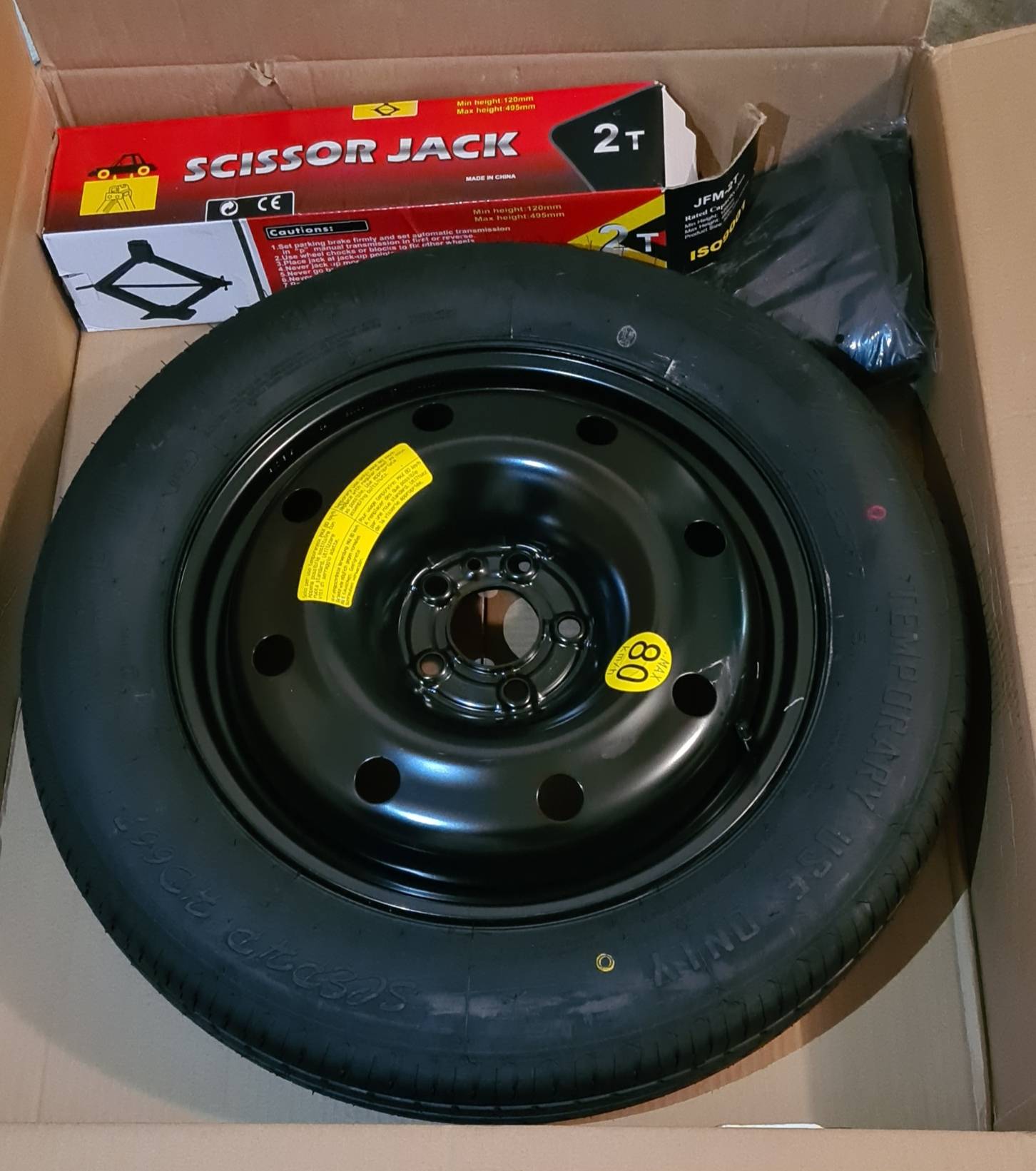

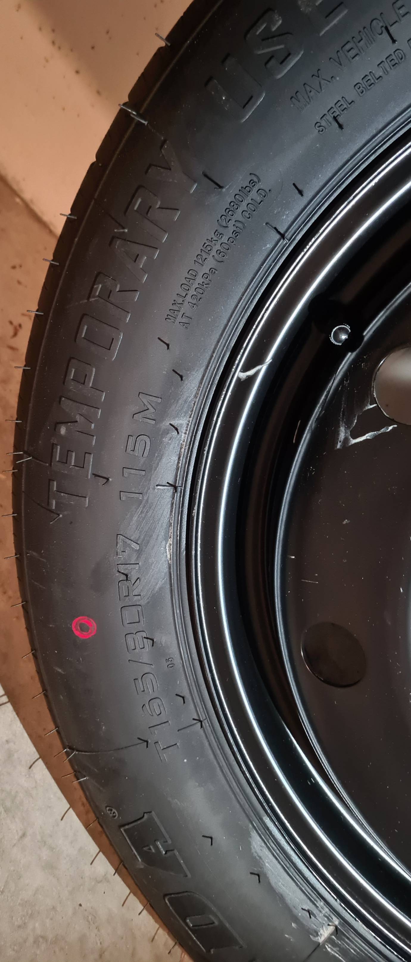

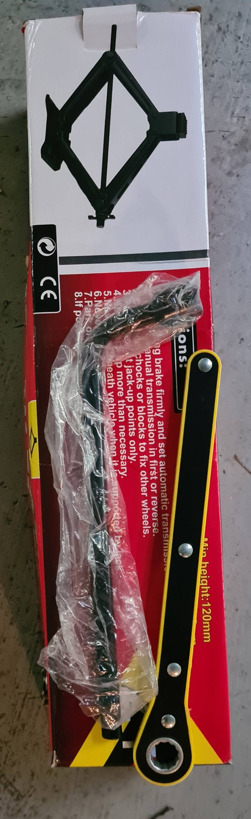

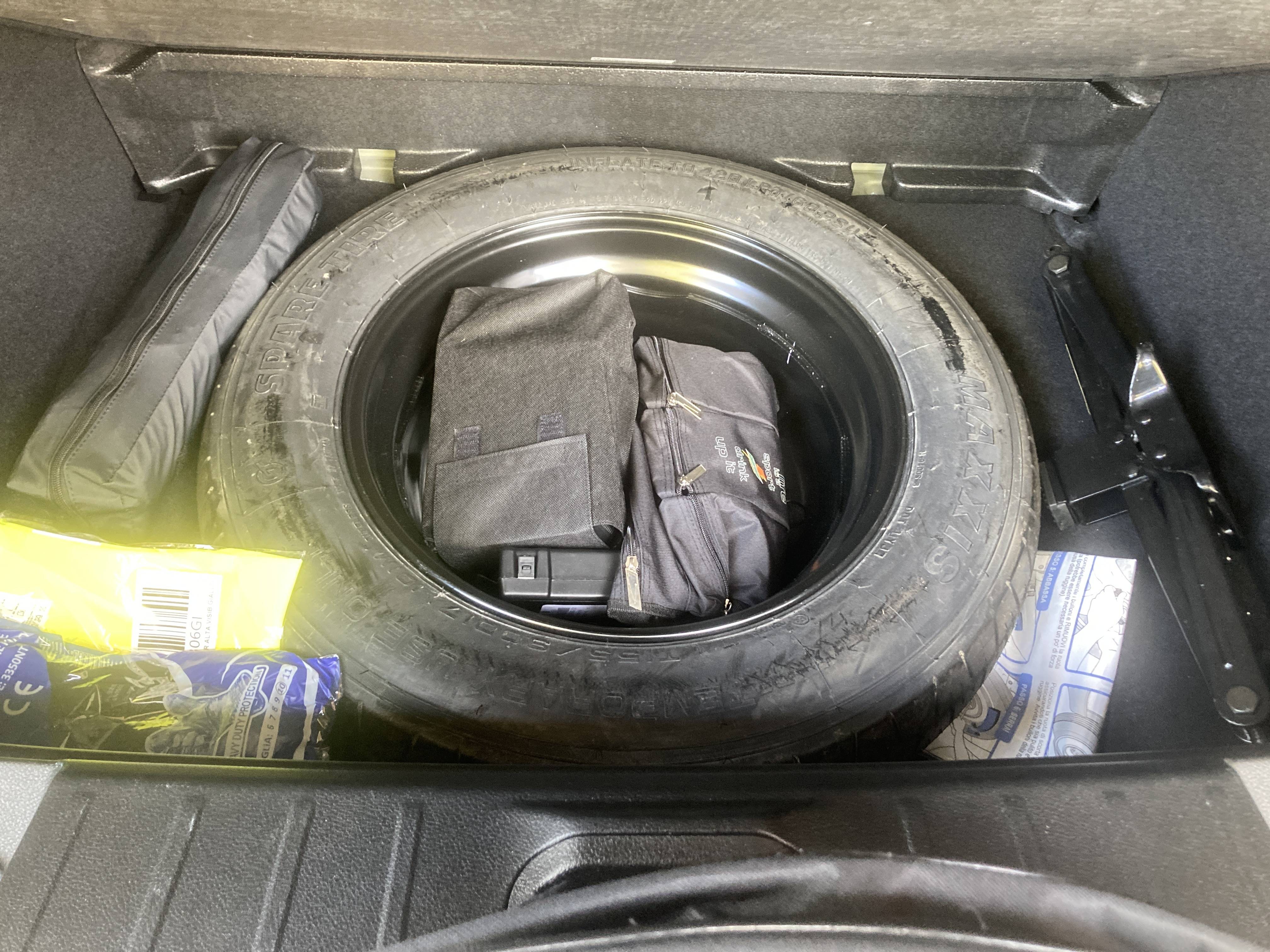

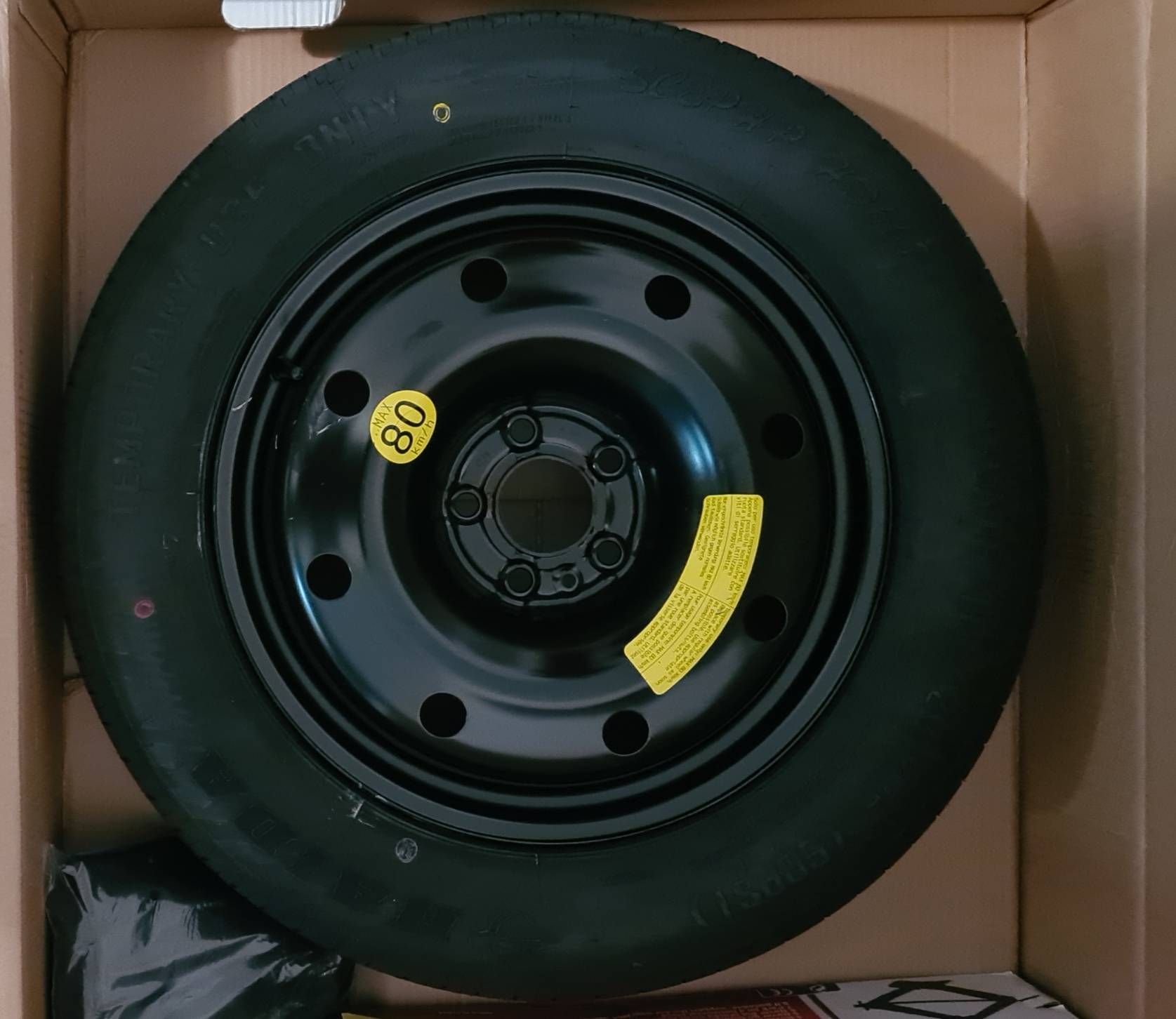

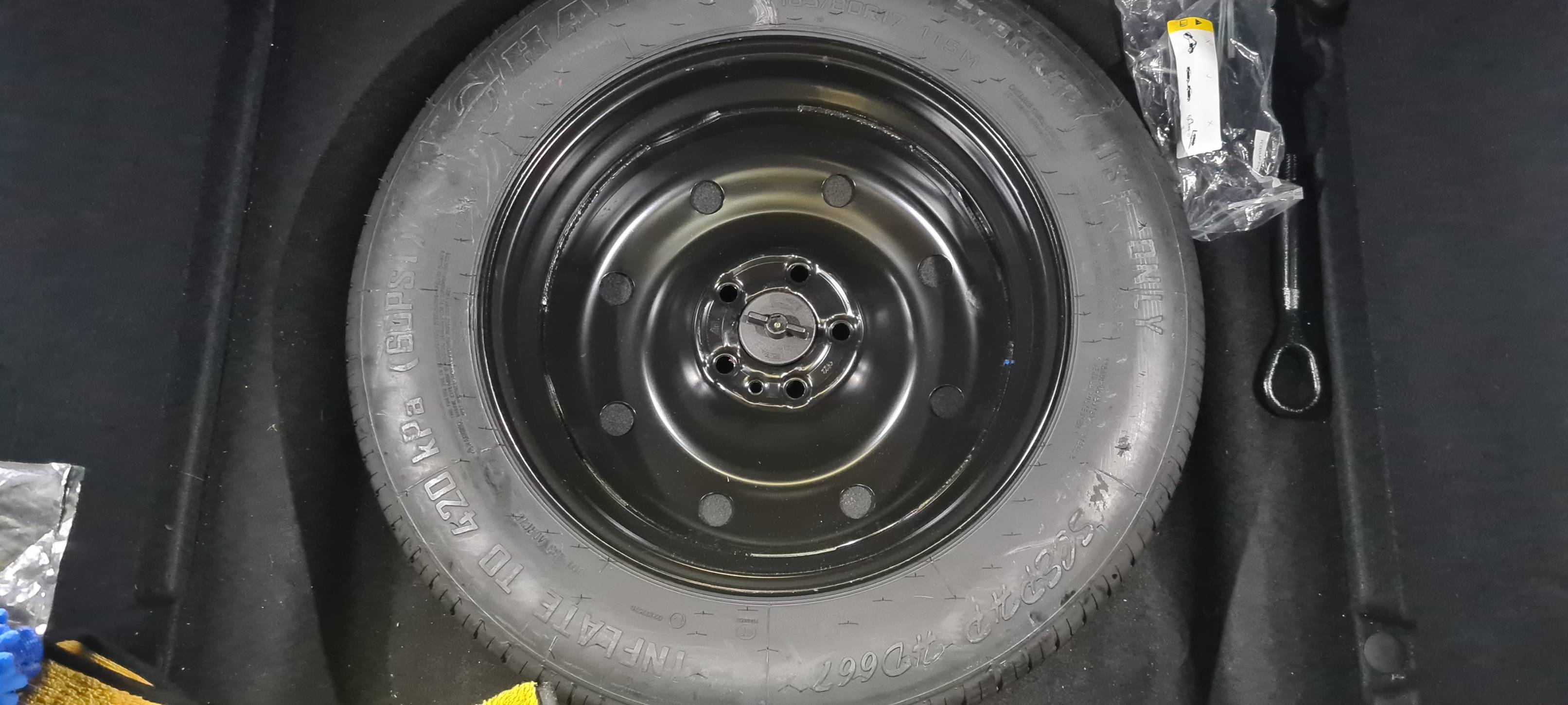

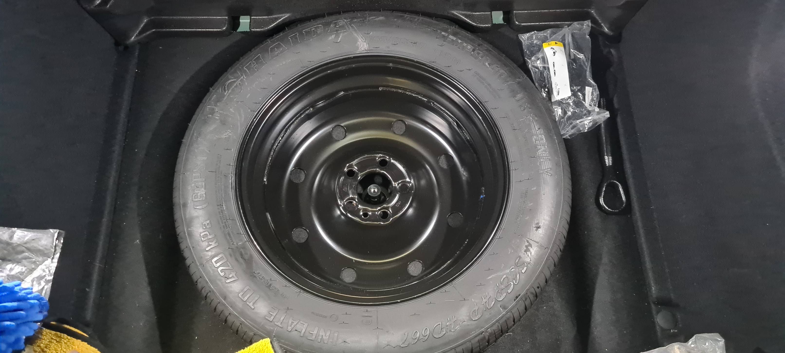

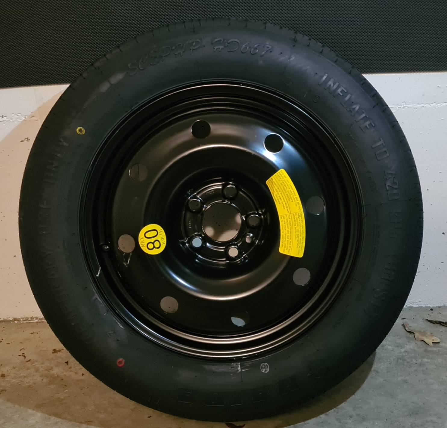

Buongiorno, oggi nel cambio ruote estive/invernali della mia Tonale Speciale con le pinze rosse Brembo, ho provato il ruotino che ho acquistato l'altro giorno e fortunatamente non tocca, inoltre ha le misure consigliate da Alfa Romeo (165/80 R17) qui il video della prova:

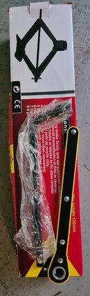

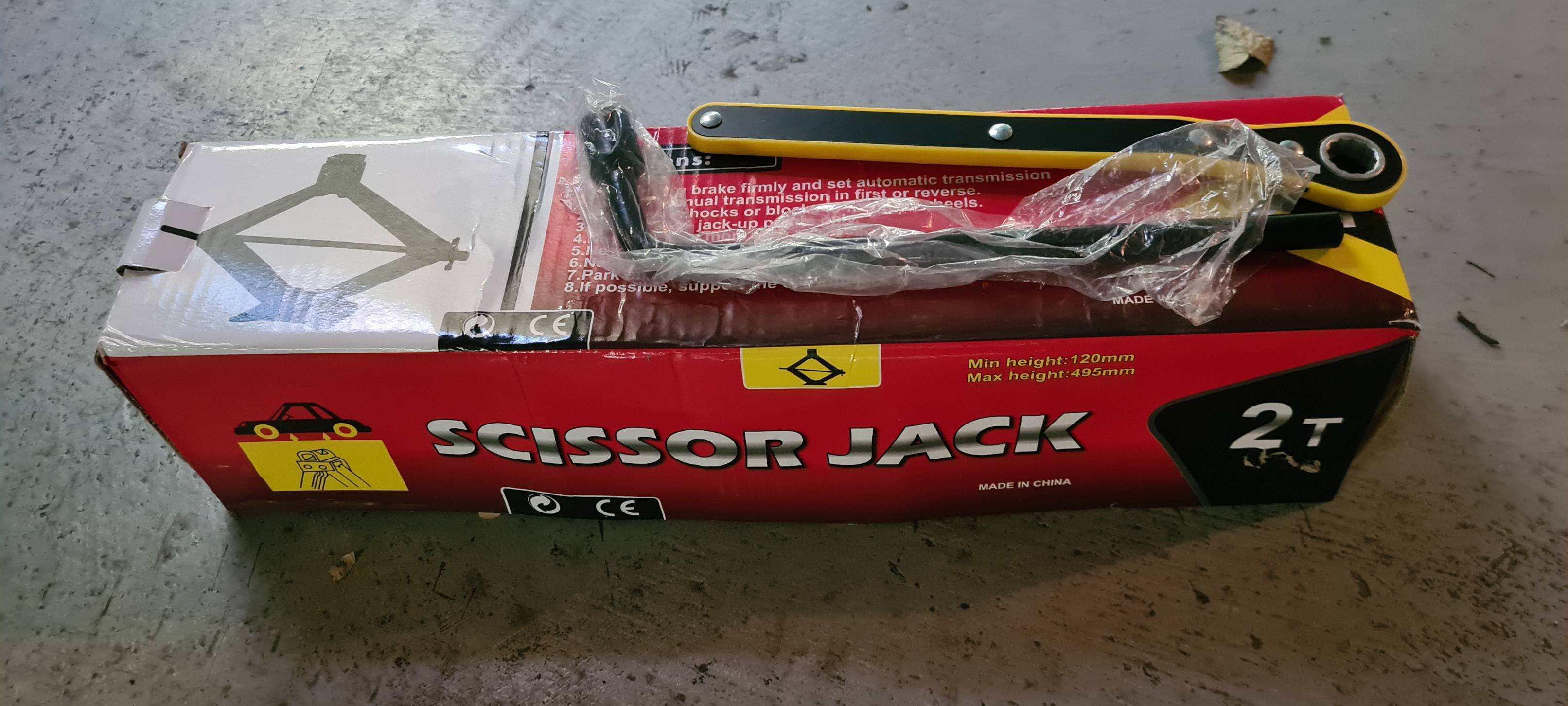

allego anche alcune foto, solo il cric non è indicato per l'auto, perchè deve avere la parte che si incastra sotto il telaio con una insenatura e invece questo cric ha la parte quadrata in gomma, a me non m'interessa perchè avevo già un cric idoneo, ma chi deve acquistarlo è meglio appurare questa specifica.

Grande! Questa sì che è una recensione bella e che serviva come il pane.
Prezzo e negozio/sito per favore? Anche in PVT
