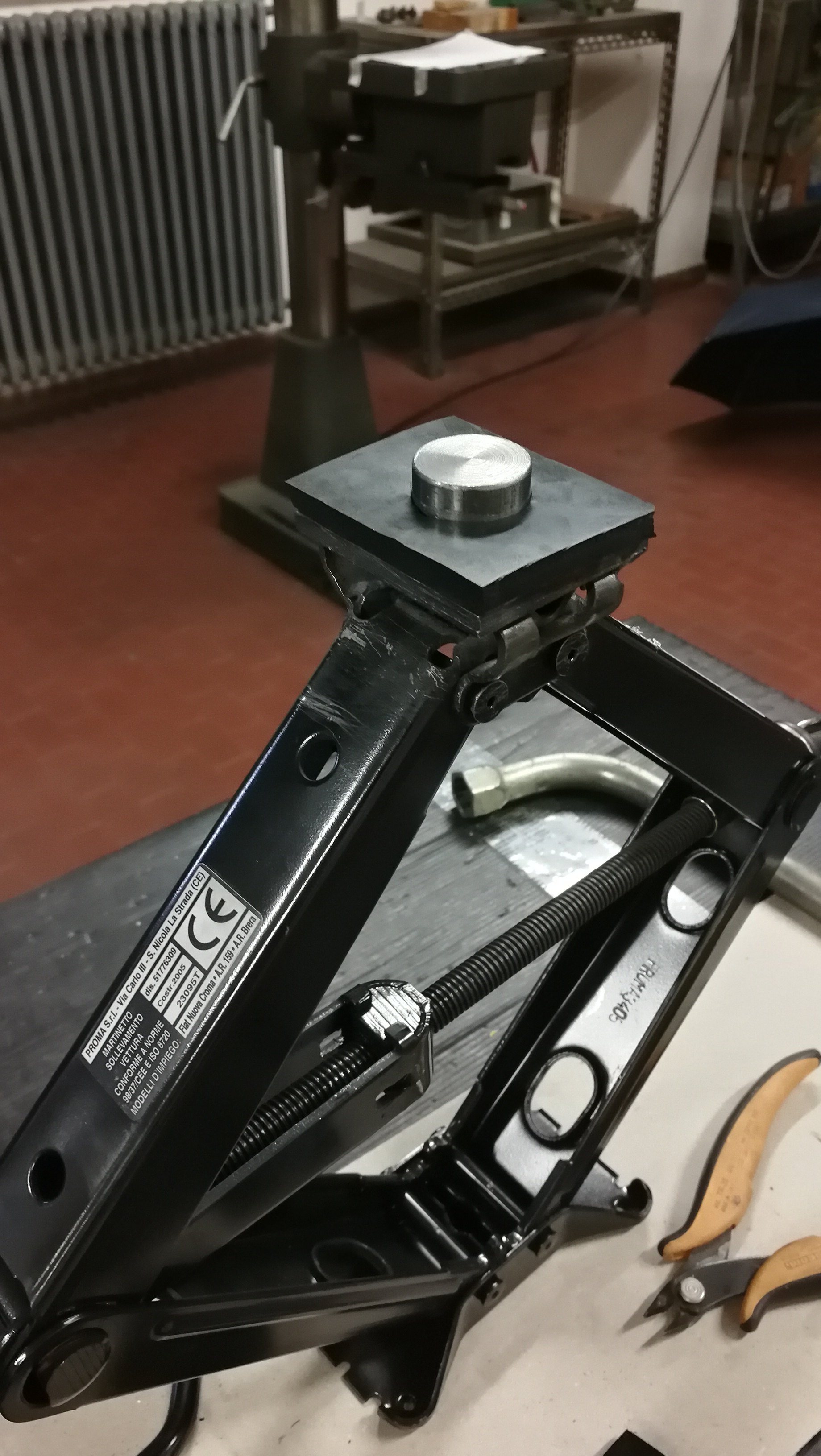

Ruotino di scorta
Bel lavoro come ho intenzione di fare io grazie;)

@rickrd che dici? Grazie per lo spunto
Ottimo. Però occhio al perno, è meglio che sia forato perché all'interno del foro del tampone sull'auto c'un altro perno più piccolo. Io ho usato un tubo proprio per questo.
Reactions: spastru
Si ho notato ma il perno che vedi è alto solo 1,5cm meno mezzo cm di gomma sporge solo 1 dovrei essere ampiamente sotto
In effetti il perno interno al tampone non arriva fino in fondo, però controlla bene gli ingombri prima di usarlo!
