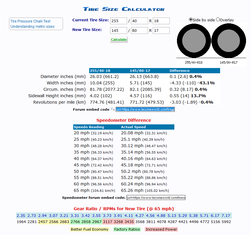

Comunque si deve cambiare la gomma nel ruotino per avere la circonferenza della ruota uguale, per evitare problemi al differnziale. Il ruotino con la gomma 135/85 R17 ha la stessa circonferenza della routa con gomma 255/40 R18, ma sembra che non esiste in commercio, non l'ho travata in nessun sito di gomme.
La gomma 145/80 R17 è quella che si avvicina di più.
Come scritto sopra, c'è una differenza del 4%. Impossibile che possa danneggiare il differenziale per un uso temporaneo d'emergenza.
