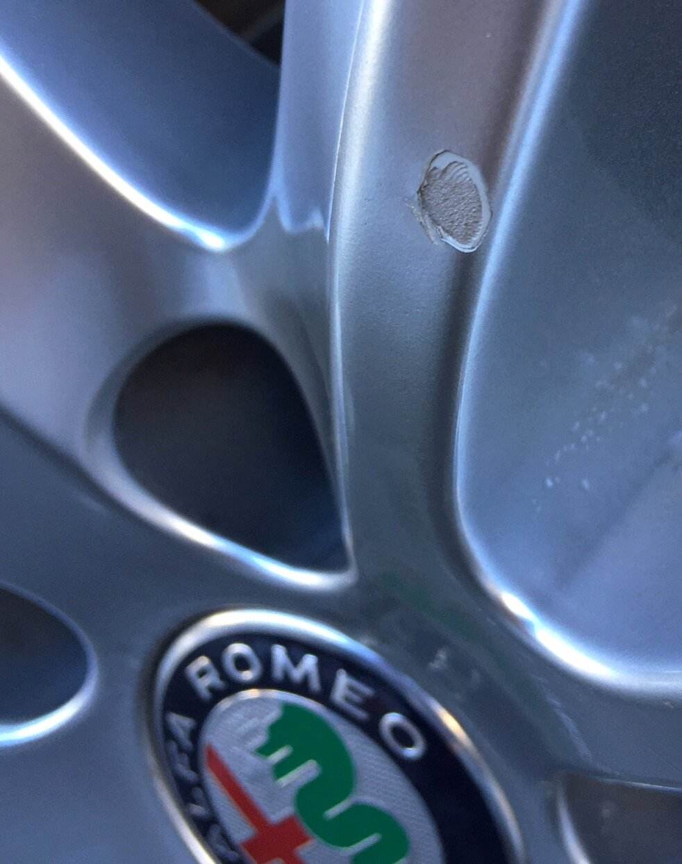

Circa 5 mm di diametro, non so come sia successo, cerchi montati 2000 km fa.... :(
Si può fare qualcosa, almeno per proteggere l'alluminio esposto ?

Sembra abbia preso un sasso o magari c’era bolla aria sotto e col escursioni termiche è saltata...

in un colorificio di fai fare una minima quantità del colore del cerchio e lo metti sul danno per proteggere l'alluminio.. un domani lo fai riverniciare

Molto semplice , in carrozzeria si usa una polvere di alluminio con apposito induritore ,abbinando il colore del cerchio (stucco per cerchi)
Fatto bene non si vede più niente
