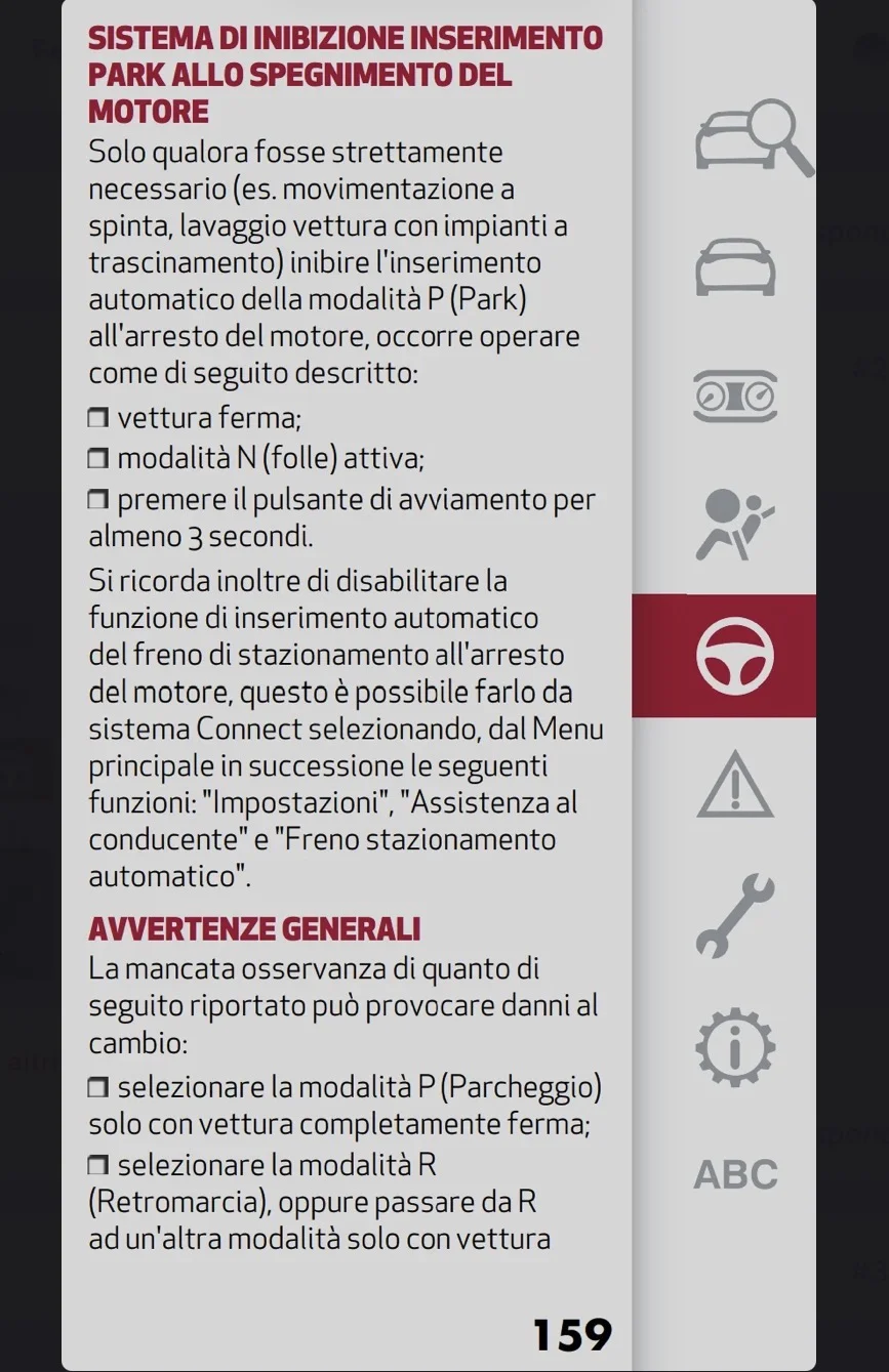

Salve a tutti, ho una Giulia 2.2 diesel at8 fine anno 2016, mi servirebbe sapere come mettere il cambio in N per effettuare delle manutenzioni, dato che sotto al cambio non c’è il classico attuatore da poter inserire con una vite M6, grazie.
Se hai controllato bene e non c è il foro della vite essendo my 2016 smonti le bocchette aria posteriori. C'è un filo da tirare per sblocco cambio.
In seguito hanno messo quella vite demenziale
