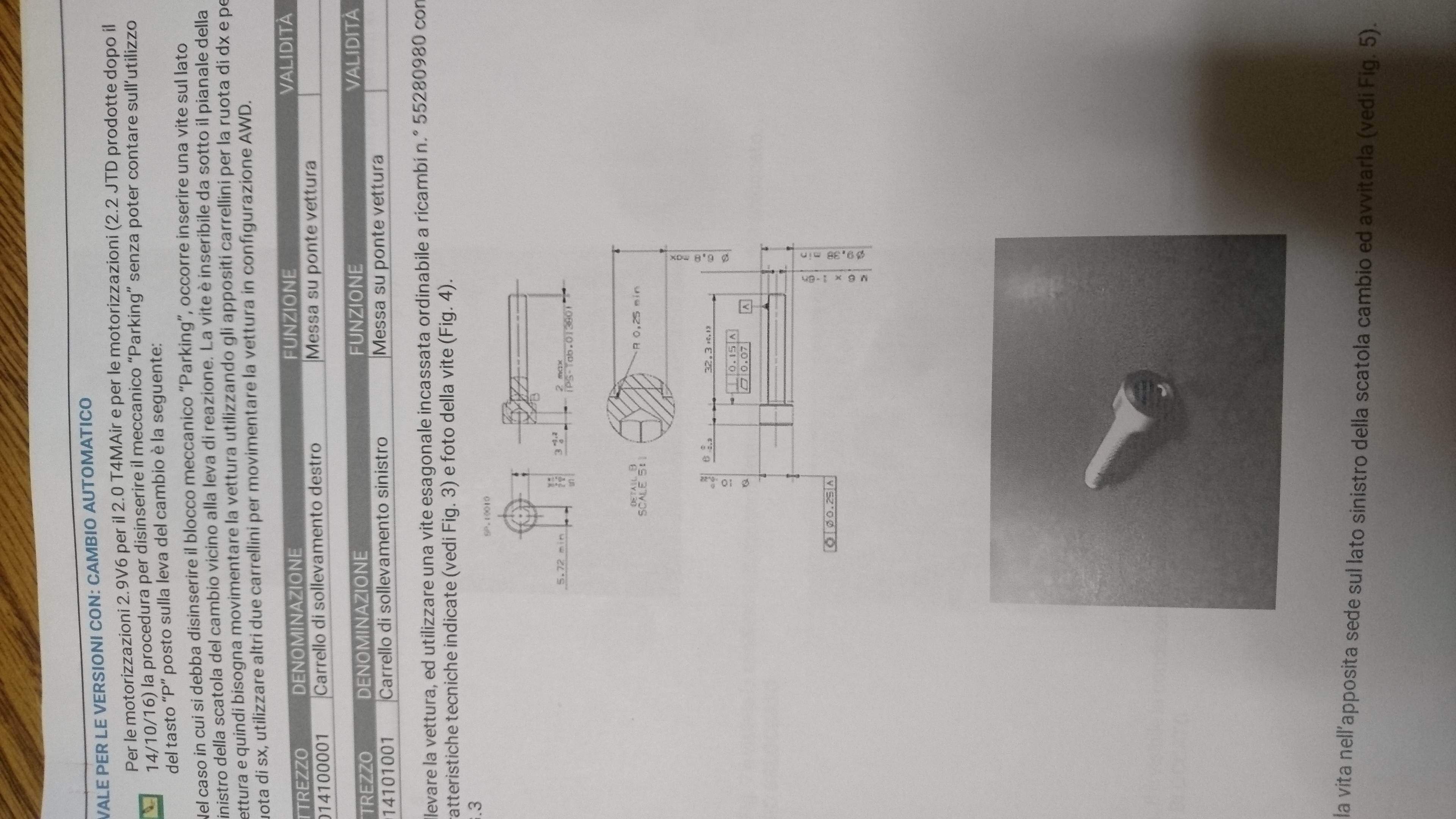

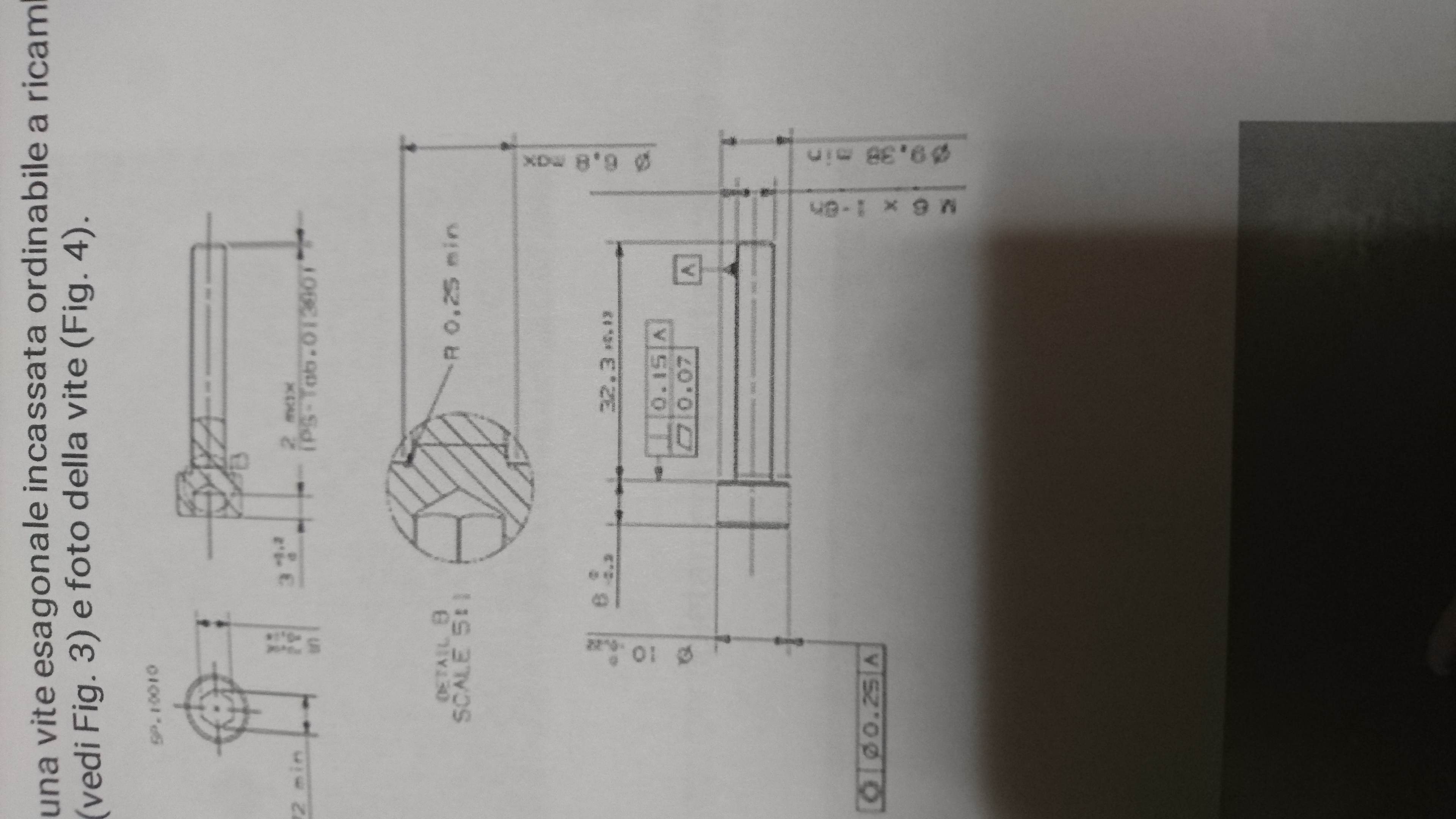

Ho appena comprato la vite in ferramenta. Mi è stato confermato questo: M sta per sistema metrico, 6 (mm) è il diametro, 1 mm è il passo del filetto, 32,3 mm la lunghezza. Ho acquistato una vite lunga 40 perchè avevano la 30 o la 40. Quella che ho preso è 40 di lunghezza considerando solo la parte filettata. Data la misura "strana" di 32,3 non mi hanno saputo dire con certezza se per 32,3 si intende la lunghezza della vite compresa testa o solo la parte filettata. Teoricamente dovrebbe essere solo la parte filettata. Qualcuno di voi ha la vite originale in modo di poter misurare la lunghezza della parte filettata?Scusate domanda probabilmente idiota ma le misure M6x1x32,3 come vanno interpretate? A parte M6 che è chiaro 1 è il passo e 32,3 la lunghezza della vite?
Quindi una M6x40 (4cm di vite) dovrebbe essere sufficiente no?
Mi sono posto anche io questo problema, conosco le misure delle viti metriche e so che al limite la trovi 35 o 40. Credo che avvitandola a mano con la chiave a brugola sia percepibile il fondo corsa del leveraggio di sblocco. intendo: non credo ci sia il rischio di fare danni. E COMUNQUE io ho la cordicella nell'abitacoloooooooooooo!!!!Ho appena comprato la vite in ferramenta. Mi è stato confermato questo: M sta per sistema metrico, 6 (mm) è il diametro, 1 mm è il passo del filetto, 32,3 mm la lunghezza. Ho acquistato una vite lunga 40 perchè avevano la 30 o la 40. Quella che ho preso è 40 di lunghezza considerando solo la parte filettata. Data la misura "strana" di 32,3 non mi hanno saputo dire con certezza se per 32,3 si intende la lunghezza della vite compresa testa o solo la parte filettata. Teoricamente dovrebbe essere solo la parte filettata. Qualcuno di voi ha la vite originale in modo di poter misurare la lunghezza della parte filettata?
io ho provato in garage, senza alzarla NON la metti. accetto scommesse. La testa sotto l'auto non passa e il braccio non arriva. (mi riferisco a GIulia. Su Stelvio forse ce la si fa)Io la vite ce l ho nel baule anche se penso che su Giulia è praticamente impossibile da mettere a casa in tutta comodità! Immagino per strada!!!! Beato chi ha la cordicella! Chi ha fatto quella modifica sarebbe da in.. frustare! Le viti sono di filettatura comune e si trova in tutte le ferramenta.. L unico problema è che lunga 35 non è tutta filettata come da disegno. Ho preso una vite da 6 / 35 e con la filiera ho fiettato tutto il gambo
