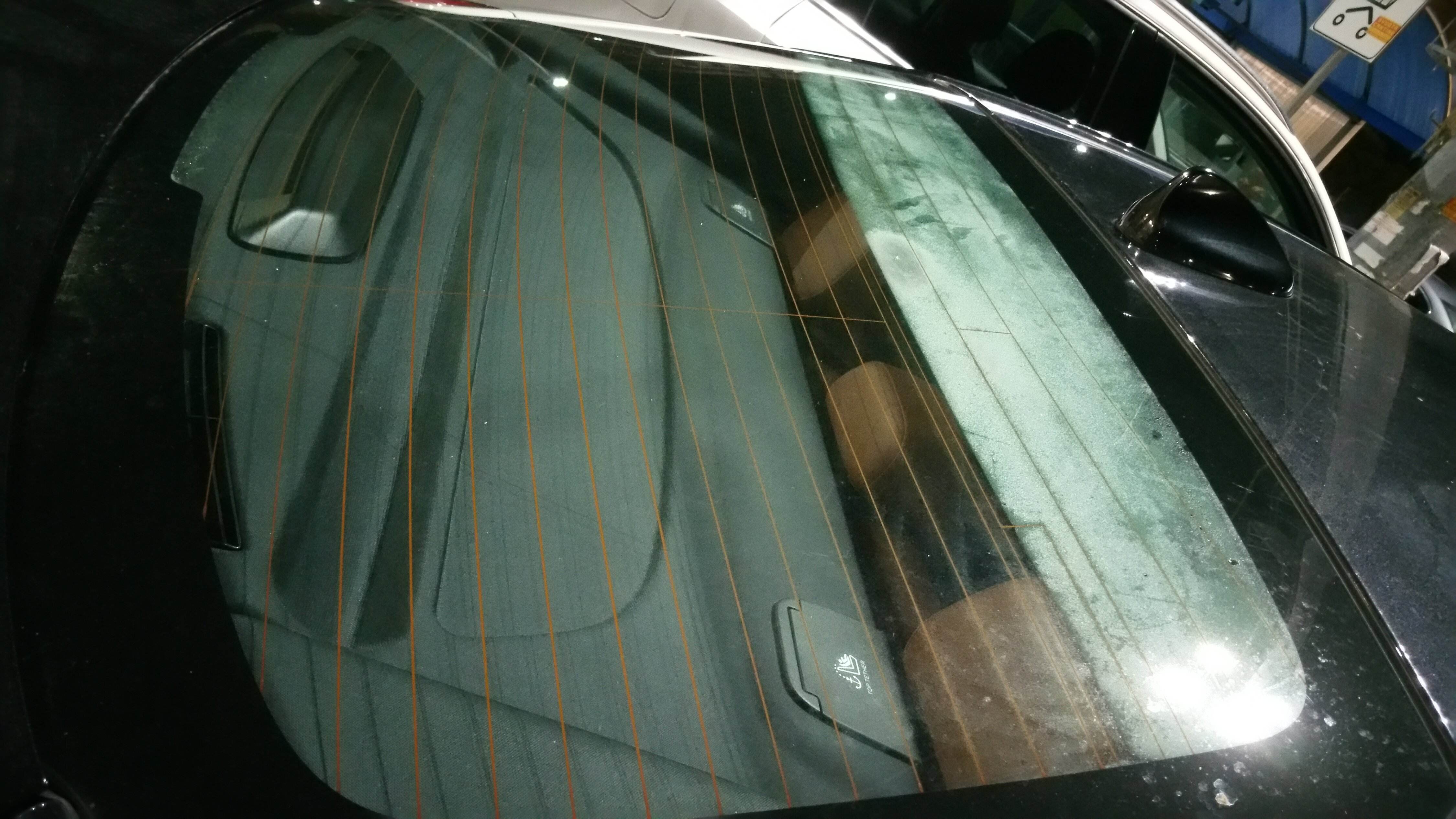

Buona sera , io sto avendo problemi di sbrinamento parziale. Le 3 stringhe in alto non sbrinano? !
    795.8 KB · Visualizzazioni: 431
Siete in buona compagnia: quando avevo la V70 pensavo che gli sbrinatori dei vetri laterali non funzionassero, stavo per andare in assistenza.......
