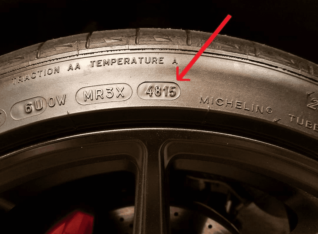

Buongiorno.
Questa è la data di produzione dello pneumatico.
Quindi è stato prodotto la 48esima settimana dell'anno 2015.
Scadenza?

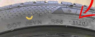

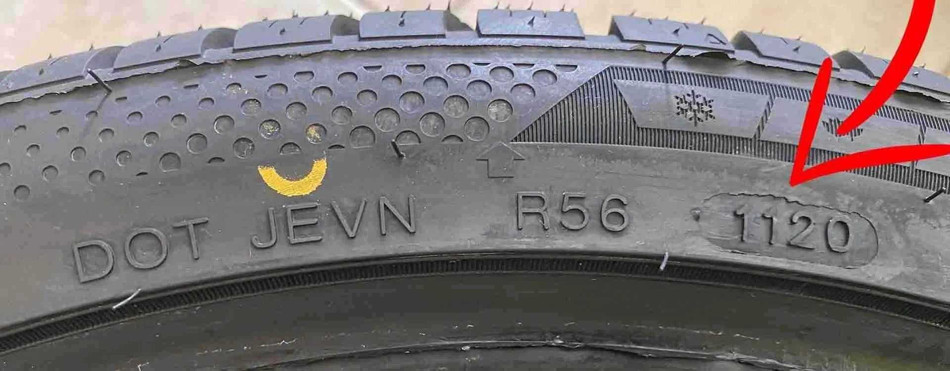

buonasera a tutti, ecco una semplice guida per trovare il famoso DOT.
