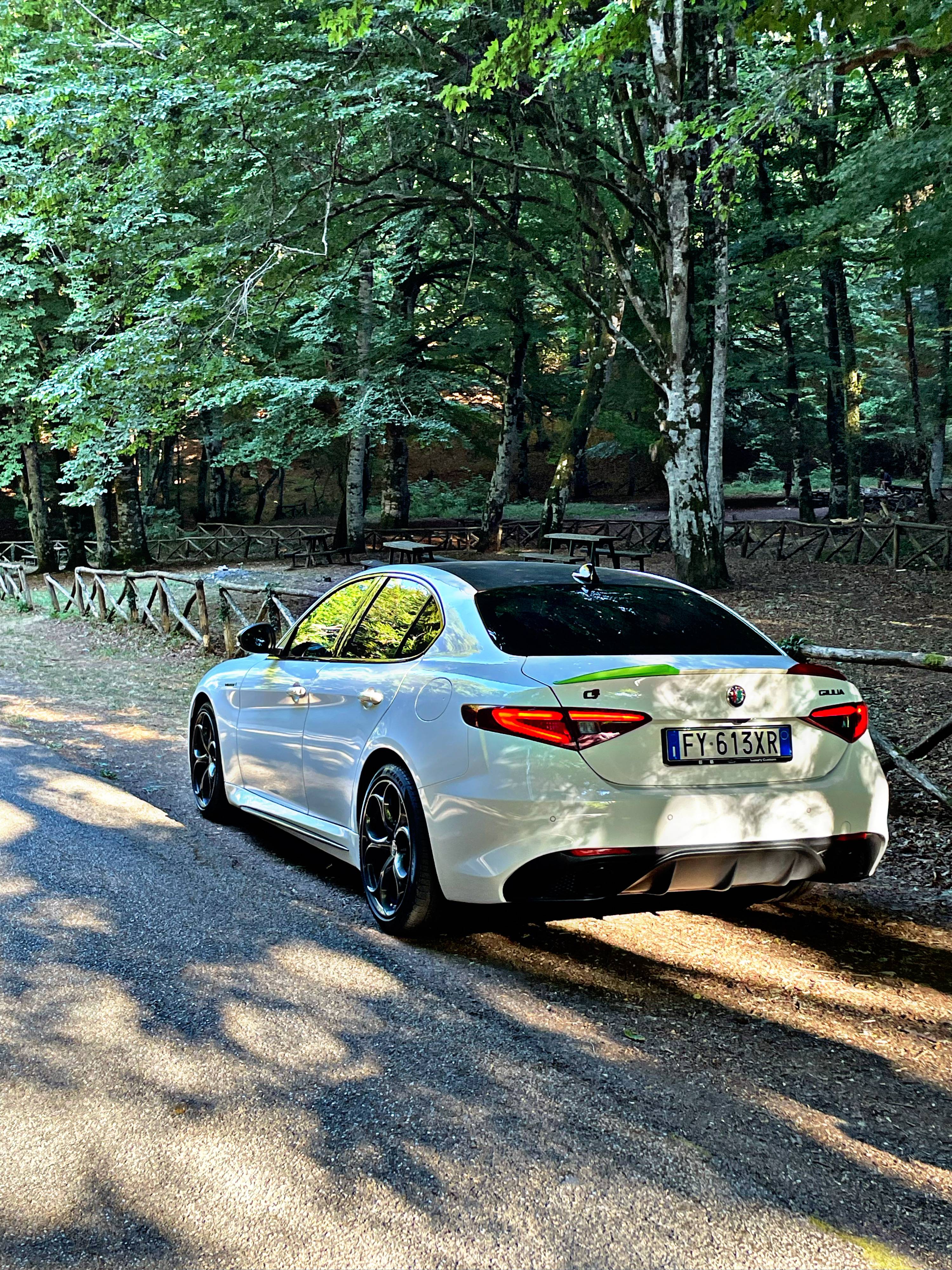

Questa in foto è la mia Giulia. 🥰

Ciao,
bellissima la tua TI 🥰
