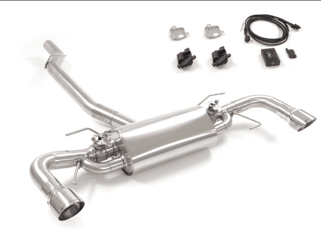

Scarico Ragazzon per 2.0 T 200cv
intendevo metterci pezzo del terminale con appunto le valvole e poi anche la parte centrale, magari poi tanto più avanti il catalizzatore ma già così è una bella spesa
perchè dal sito Ragazon il terminale lo segna come omologato per quanto riguarda il centrale risulta in produzione ma non dice nulla sull'omologazione
Sull'omologazione mia è menzionato pure il centrale silenziato quindi è tutto omologato. In generale i centrali e terminali silenziati della Ragazzon sono con omologazione. Ma dovrebbe essere menzionato sul sito se non sbaglio...
Invece quello che ha mostrato @Fulvio75 non è omologato che è completamente diretto.
Aggiungo che con il terminale con valvole raggiungi lo stesso sound (con valvole aperte) come con lo scarico diretto - spendi però un bel po' in più - ma sarà legale. Io però non vivo in Italia e qui ci controllano più spesso 😂. Quindi devi decidere te quale è la miglior scelta per la tua situazione.
ti dico magarai non controlleranno mai, ma onestamente se non hanno nulla su cui attaccarsi lo preferisco e appunto come dicevi aprendo le valvole e come averlo diretto dato che alla fine il silenziatore centrale e veramente piccolo

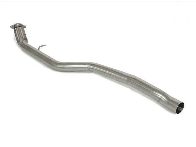

A partire dai modelli MY19 hanno aggiunto il GPF ed hanno cambiato il centrale che prima aveva un silenziatore ben riconoscibile. Ora è senza quel silenziatore. Forse trovo qualche foto dello scarico originale mio smontato...o mi pare pure di aver visto una foto su questo Forum da qualche parte...
ah ok quindi per assurdo inizialmente si potrebbe sostituire solo la parte del terminale perche prima non ci sono comunque strozzature
ed in caso si mettesse direttamente il centrale dritto senza quel piccolo silenziatore andrebbe comunuqe bene e sarebbe omologato, corretto?
Screenshot 2022-10-03 at 11-49-04 Tubo centrale Gr.N Ragazzon senza silenziatore inox - Linea.png
Screenshot 2022-10-03 at 11-49-11 Posteriore inox Ragazzon sdoppiato con terminali rotondi 2_9.png
Visualizza allegato 241037Visualizza allegato 241038
io quel centrale della Ragazzon l'ho messo perché appunto aumenta il diametro - cosa cambia esattamente in sound non potrei dirtelo. Da noi è legale così, se in Italia vale la stessa cosa non saprei dirtelo... Il centrale senza silenziatore non è omologato ma visto che il silenziatore manca pure sul centrale originale, forse va bene lo stesso.

Riesci a postarmi qualche foto dello scarico, ma il posteriore hai dovuto modificarlo te? oppure e quello originale che esce con doppio scarico
purtroppo non ho altre foto dello scarico a parte quelle che sono nell'altro topic dove si parla di esattamente questo scarico. Fra poco vado a montare le invernali quindi se ti serve qualche foto potrei farla più in la.
Io i terminali estetici originali li ho lasciati, quindi non dovevo modificare nulla. Se vuoi montare quelli della Ragazzon (come in foto che hai postato più sopra)devi smontare ovviamente prima quelli che ci sono già, ma da quello che ho letto da altri non si deve modificare nulla!👍 Solo a posizionare lo scarico devi fare attenzione che poi i terminali non toccano da qualche parte. Poi alla fine c'è solo da collegare il kit delle valvole con la batteria - ma viene spiegato tutto con istruzioni che ricevi con lo scarico.
