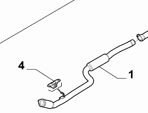

Ha un centrale, un risuonatore di fatto.
Visualizza allegato 243670
La garanzia, se vogliono fare gli stronzi, si invalida pure mettendo un octane booster nel serbatoio... Lo scarico, in ogni caso, essendo una parte che è relativamente facile togliere per rimontare l'originale, ha un discreto margine di sicurezza.
Ma a vedere dalla tua foto e già scomponibile in due parti lo scarico della giulia?

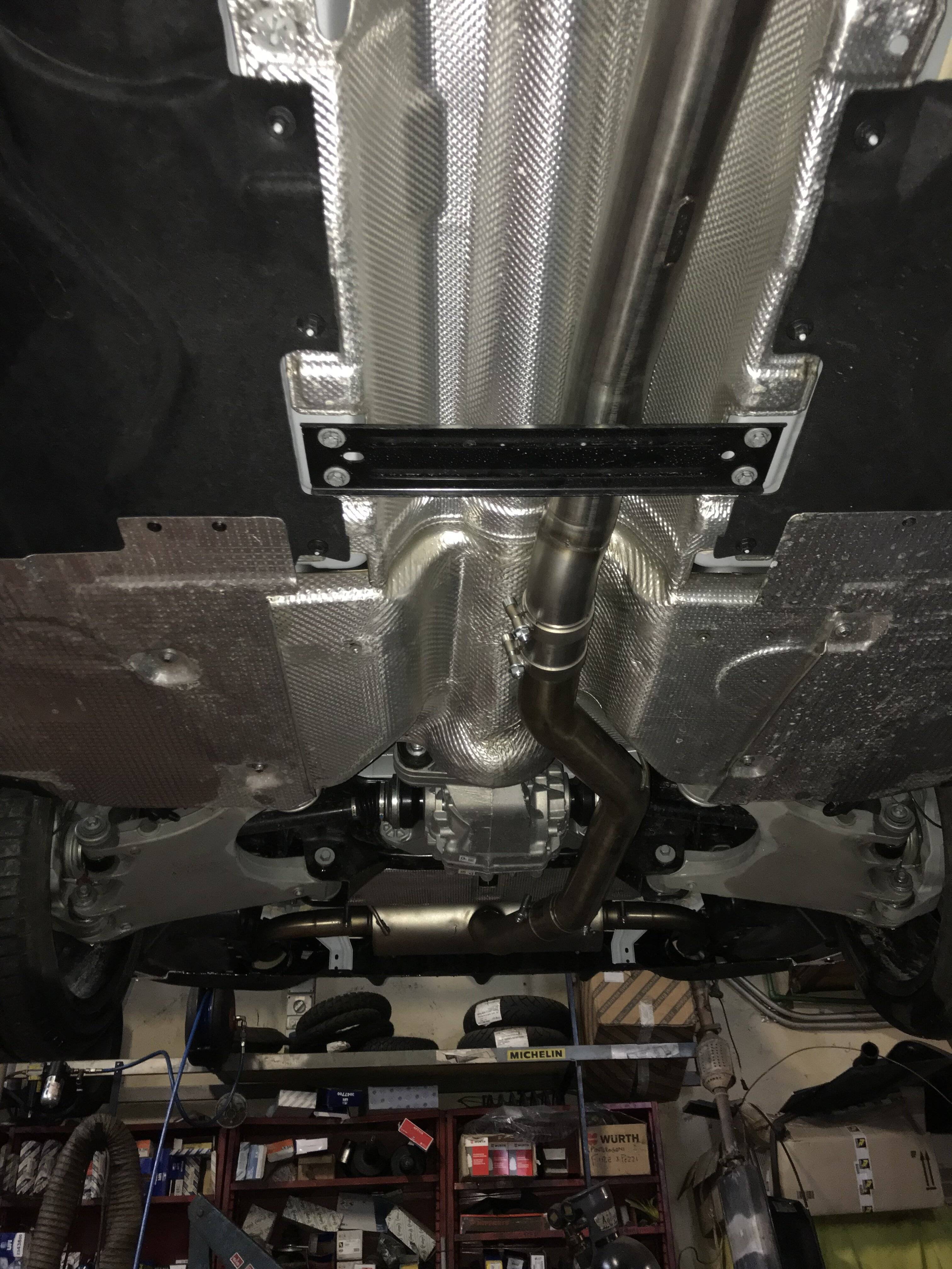

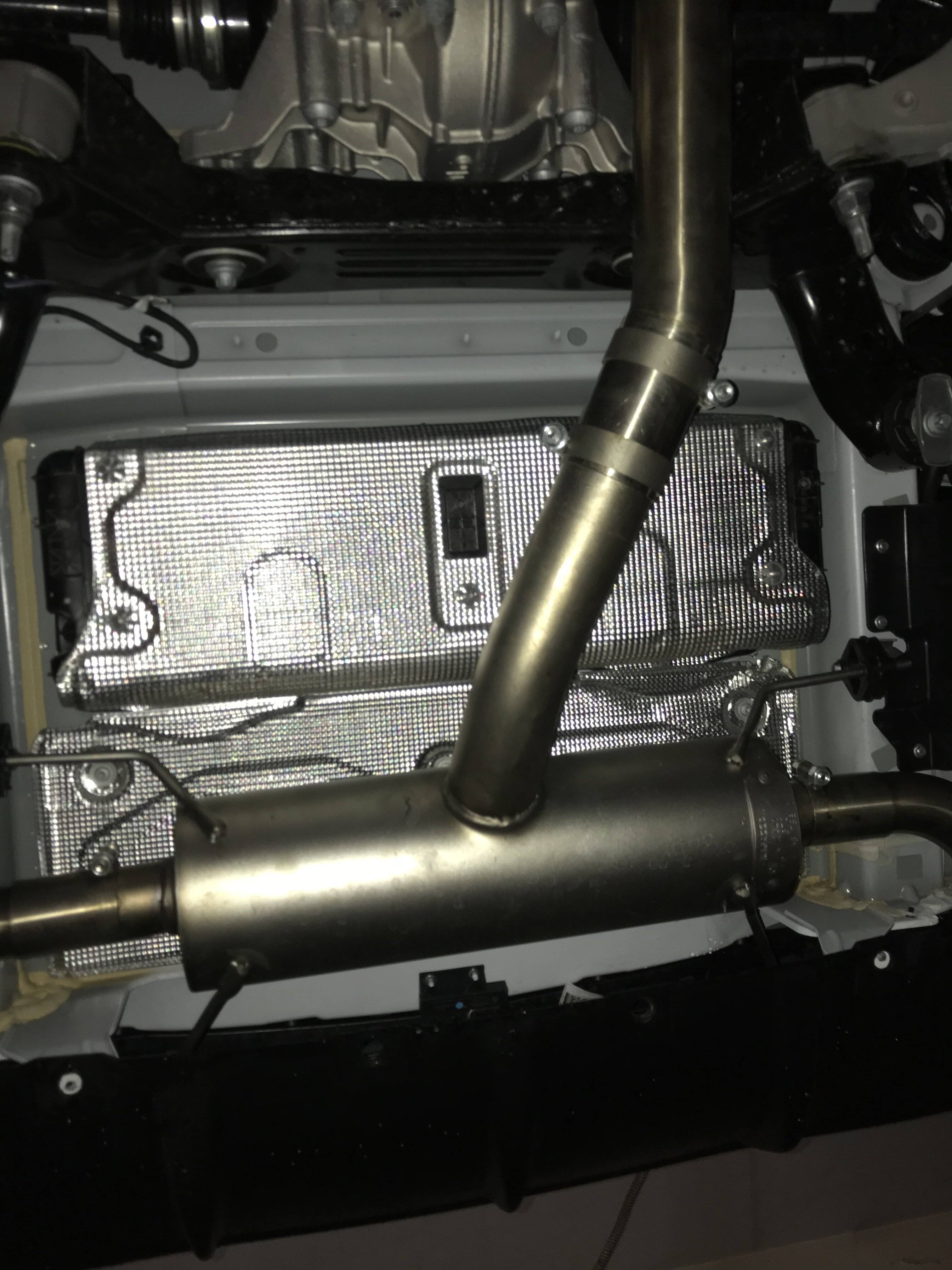

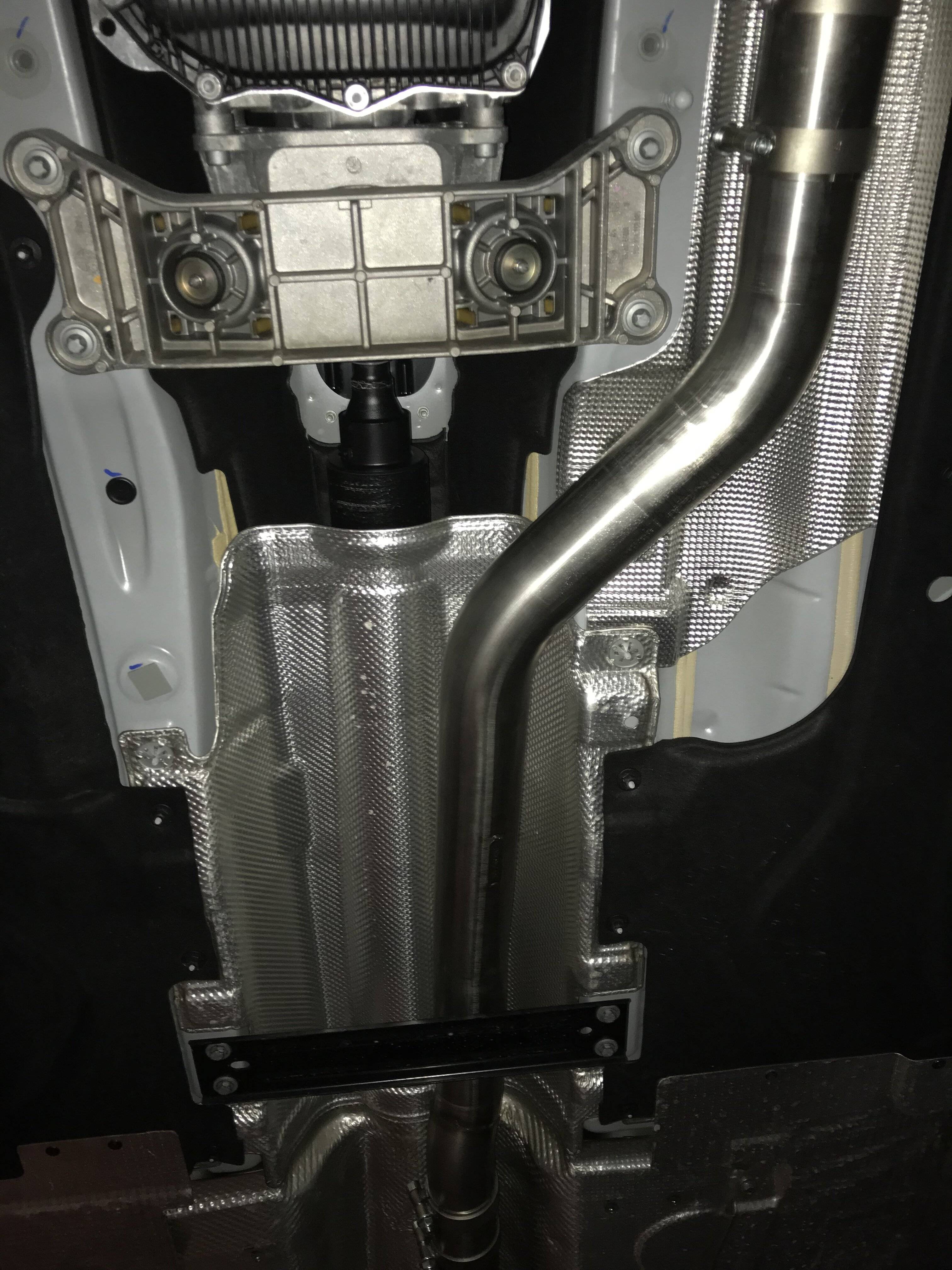

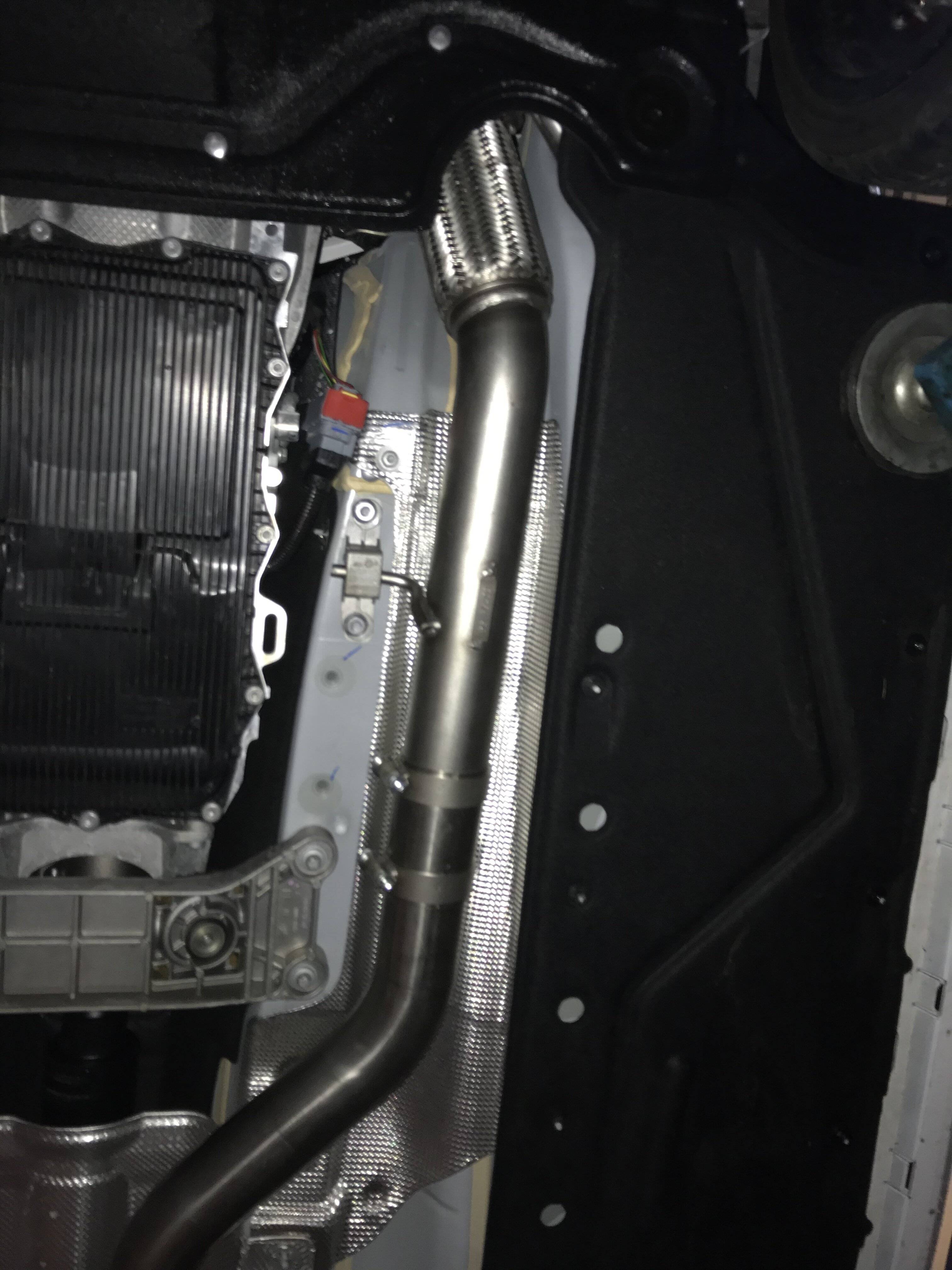

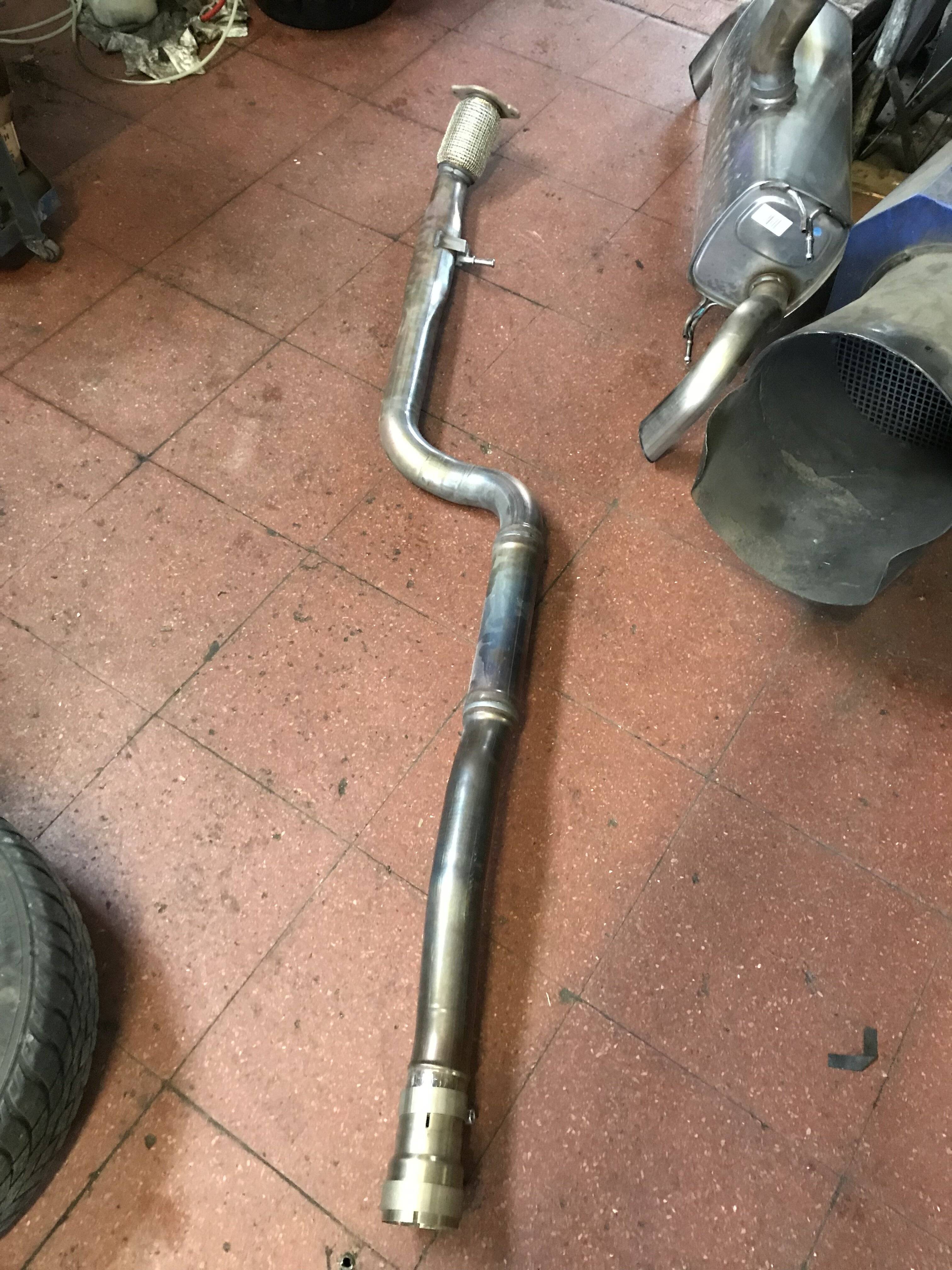

Ragazzi ho due domande, ma la giulia sul centrale è diritto oppure ha un piccolo silenziatore? La seconda sarebbe se sostituisco lo scarico installando un omologato ragazzon si invalida la garanzia?
Se è una euro 6d, cioè hai L GPF, non ha nessun silenziatore centrale, in caso contrario se è euro 6b non ha il GPF e monta il silenziatore centrale.
La euro 6 d è in produzione, circa, da metà 2018
