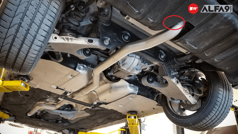

Foto dello Scarico completo Ragazzon più catalizzatore 300 celle. Anche tu Hai sicuro il GPF

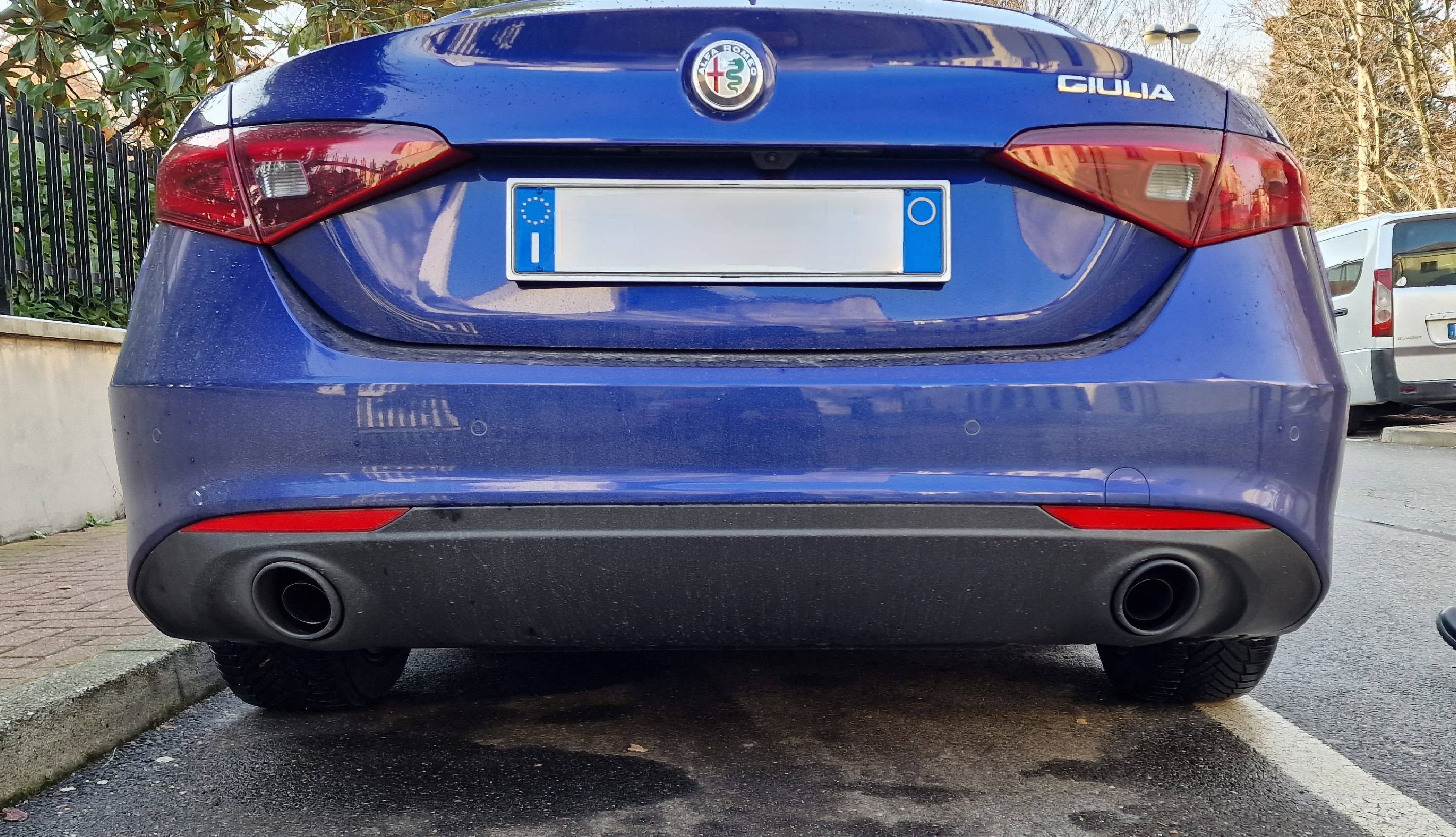

Il mio è questo

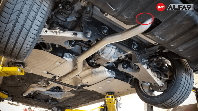

Foto della parte (non è la mia Giulia):
Però considera che io ho preso quella senza i finali larghi. In pratica da dietro è fatta come l'originale.
Il suono: se giri a valvole chiuse (la mia non le ha, è solo la Ragazzon omologata) casino non ne fa. Sicuramente è un po' più rumorosa ai regimi bassi, ma diventa silenzionsa dai 1200 giri in su, salvo non apri tanto il gas. In autostrada va via bene e non da fastidio. Nota: la mia è una benzina, non un diesel. Secondo me su un diesel non ha proprio senso mettere uno scarico più aperto... Fa solo più "trattore".

Sulla mia avevo montato il DAM della veloce (cinese) e l'unica cosa che ho dovuto modificare (ma poca roba) a dremel era il pannello di chiusura sotto che era troppo "a filo" del tubo e rischiava di rovinarsi o per il calore di quest'ultimo o di toccarlo e generare vibrazioni fastidiose.
Visualizza allegato 243737

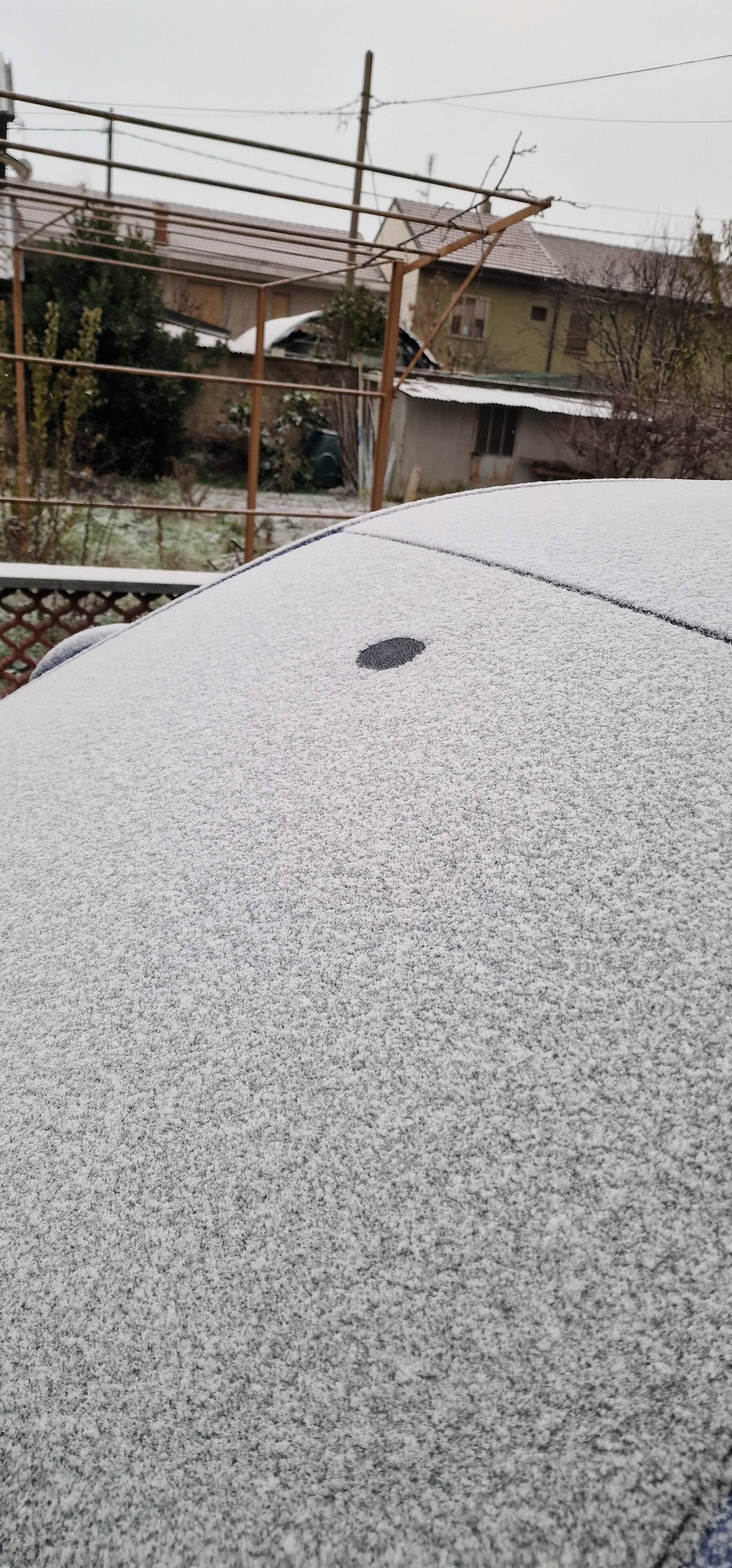

Poi curiosità, mi sapete spiegare questa cosa?
Ha nevicato, tutta innevata tranne quel punto
Sembrava quasi come se fosse termo riscaldato
La macchina era spenta e ferma da tutta la notte

Il cerchio è troppo perfetto per una goccia d'acqua o uccello, magari è fatto a posta in modo che il sensore sia sempre libero da ghiaccio e neve.
Non c'è altra spiegazione plausibile che lasci un cerchio perfetto giusto nel punto del sensore..
