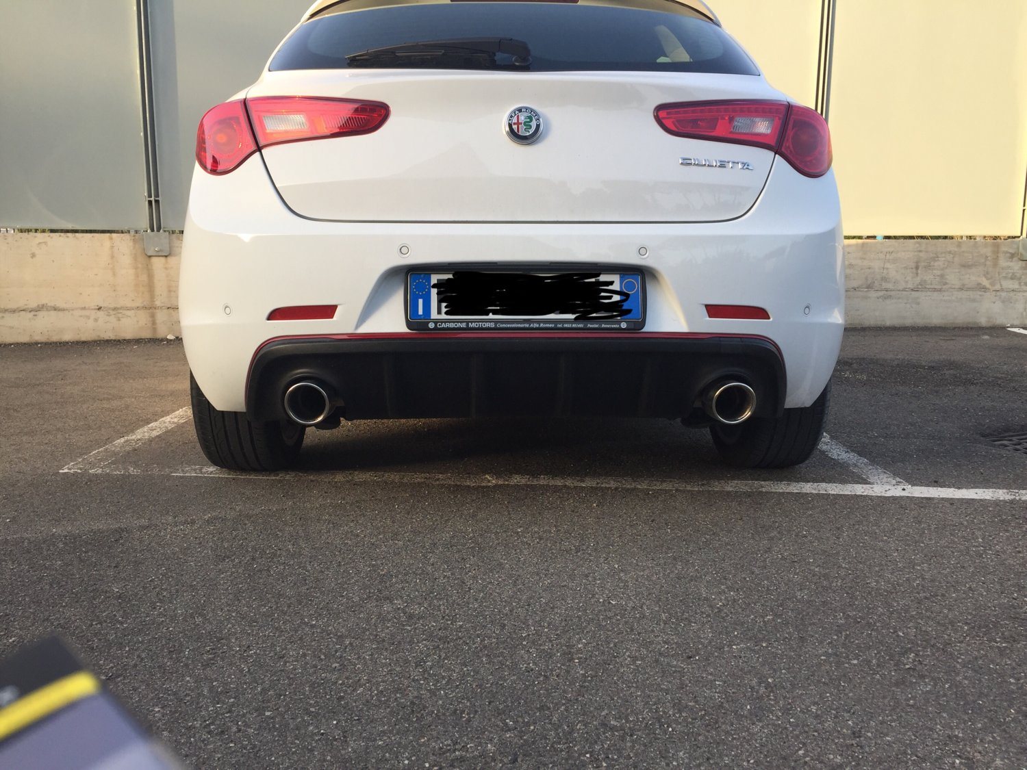

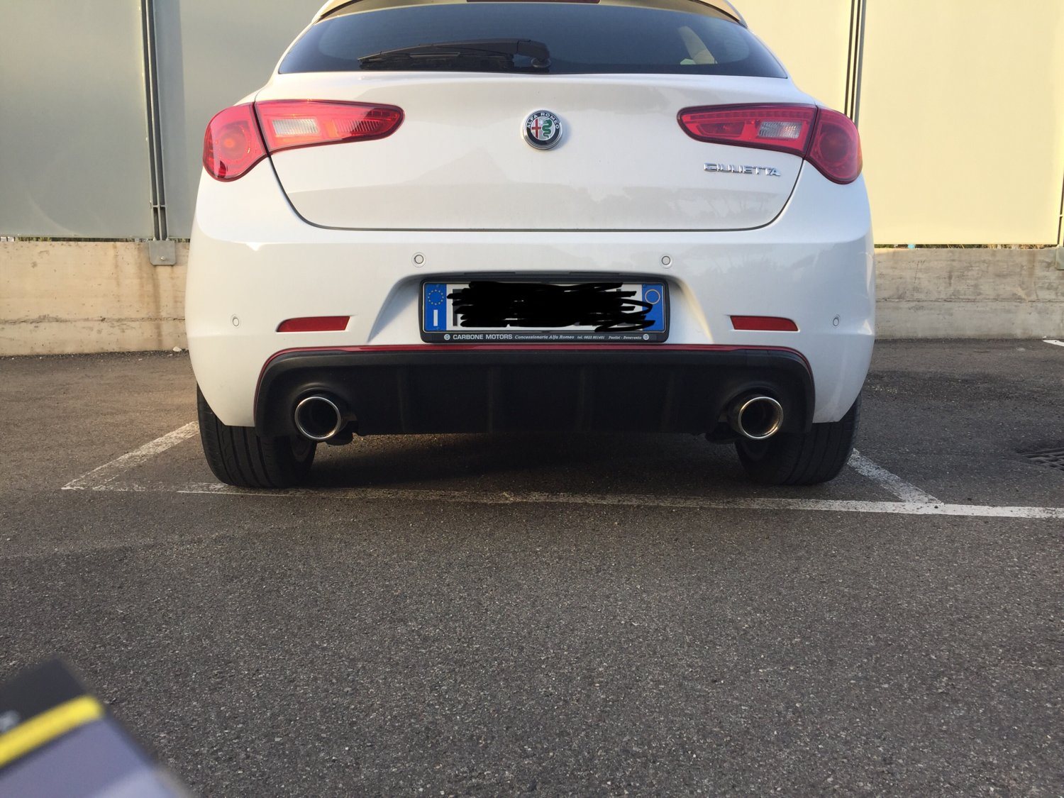

Se è montato alla perfezione non sarebbe piu a destra . Devi smollare i supporti sopra i gommini e spostarlo leggeremndtd poi ritirare i supporti .
Scusa non ho capito? Puoi spiegarti meglio con qualche foto? :)
Oltre che a destra è montato troppo basso a mio avviso. Devi smollare i dadi che lo tengono ancorato, spingerlo nella direzione giusta (in alto a sinistra nel tuo caso) e stringere di nuovo i dadi. Bisogna essere almeno in due persone perché mentre uno spinge l'altro serra i dadi.
Reazioni: ZioDaedrico
Oltre che a destra è montato troppo basso a mio avviso. Devi smollare i dadi che lo tengono ancorato, spingerlo nella direzione giusta (in alto a sinistra nel tuo caso) e stringere di nuovo i dadi. Bisogna essere in almeno 2 persone.
Okok,tra il terminale e il dam,quanti millimetri sopra ci devono essere? Ho paura che poi si squaglia il dam,non vorrei dire cazzate
Non si squaglia niente, tranquillo. A me ci sono più o meno 3-4 mm.
Ora come va?
