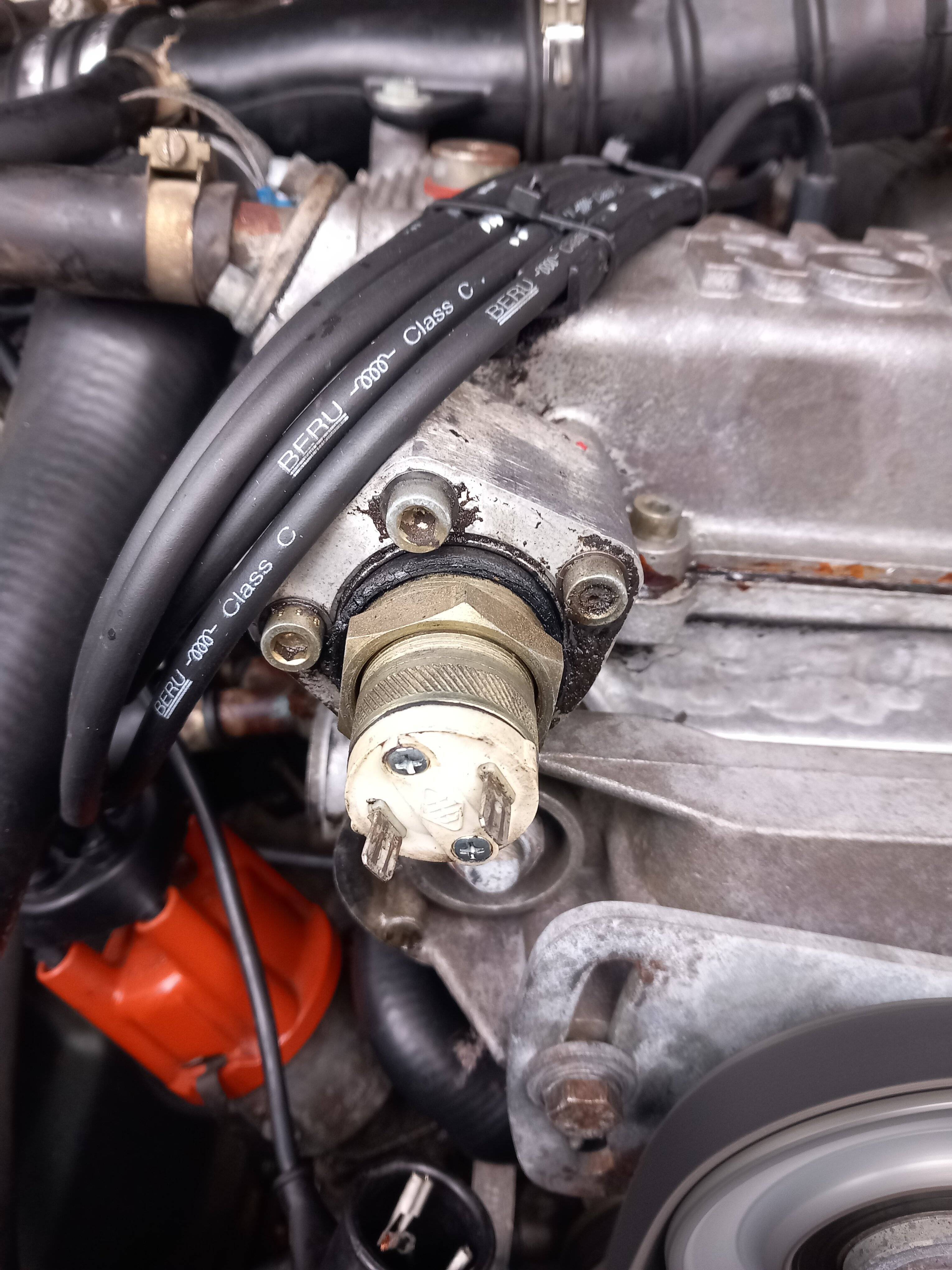

È normale che ci sia abbastanza gioco nella parte in gomma ?
    925.7 KB · Visualizzazioni: 105
Pur non capendoci nulla avevo intuito che non fosse normale 😪
Dunque , smontato e pulito con wd40 , ho notato infatti che non era proprio allineato perfettamente . L'ho rimesso in posizione corretta e sembra funzionare , si vede benissimo uscire lo spillo per spingere quello lato motore . L'unica cosa è che scollegandolo ( provata ad accelerare dal comando del gas vano motore , quindi non in strada) non sento differenze . Potrebbe dipendere dall'interno?
Reazioni: CONDORALFA75
Devi provarla su strada
