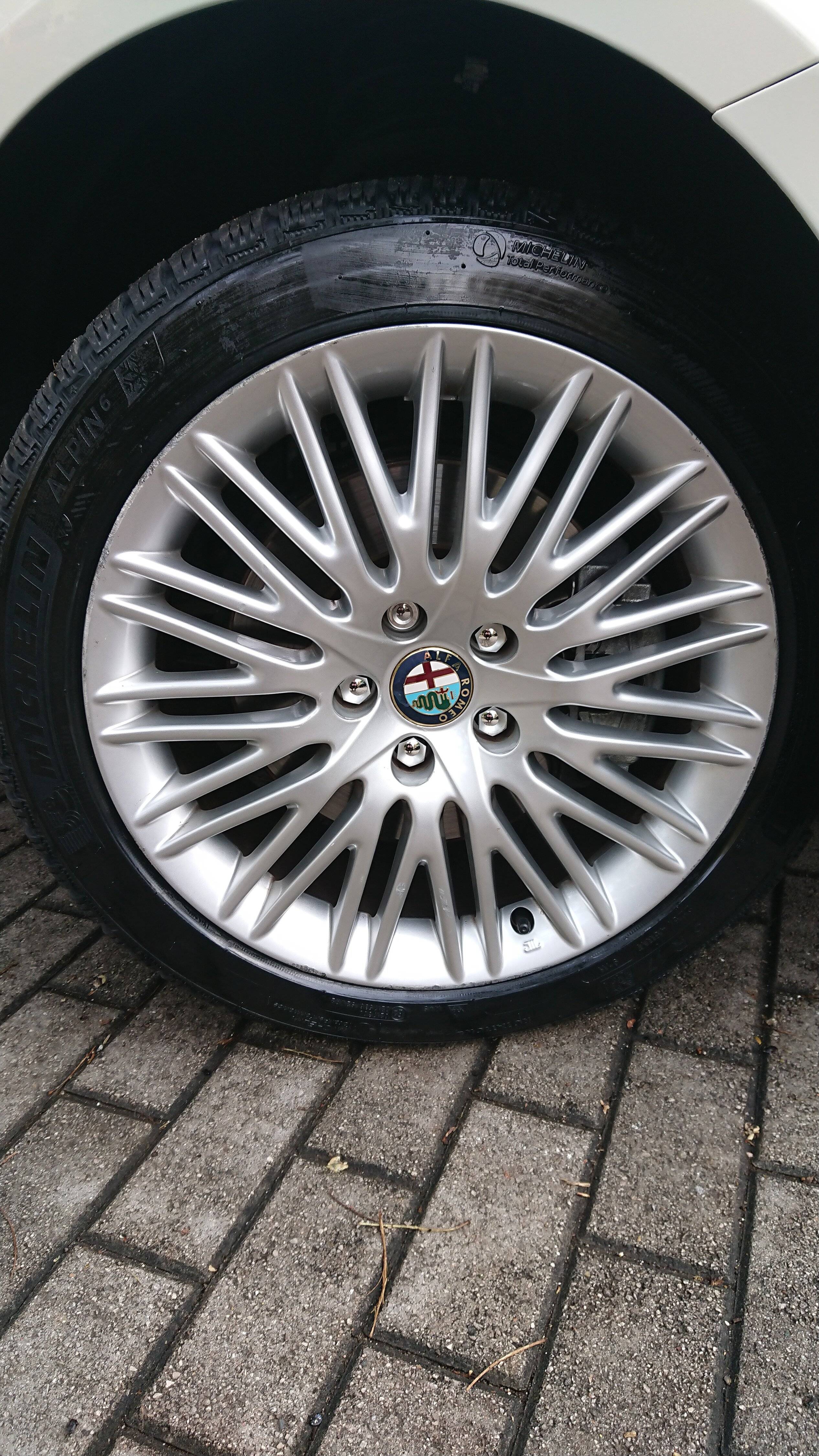

La tua risposta non è altro che un complimento per lui. Quando gli portato il cerchio la prima cosa che ha fatto è a preso la mazza e a cominciato a massacrare il cerchio. Al inizio ho pensato che è una cosa normale. Ma dopo che ho portato il cerchio dal altro gommista ho capito che non era proprio il modo giusto per riempire il cerchio di martellate. Ci sono persone che fanno il loro lavoro per passione e poi per soldi e ci sono persone che hanno in testa solo di guardare dei soldi e poi ci pensano al lavoro. Il primo gommista non è altro che un IMBECILE.

ma parliamo di un cerchio di ferro o in lega? spero vivamente in ferro
Penso che il cerchio che io abbia portato era così
Adesso che ne dici un soggetto come lui merita di essere chiamato gommista? Ho è semplicemente un posto vuoto che frega tutte le persone oneste cominciando da quelli che lasciano la macchina da lui. Persone anziane giovani donne lui se li fa tutti.
