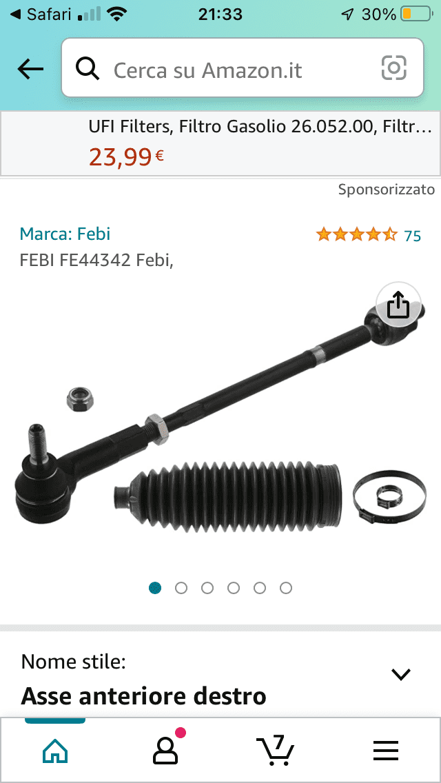

Scatola sterzo giulietta
E fatto così
    46.7 KB · Visualizzazioni: 164
Prima si sostituisce i pezzi danneggiati poi si valuta se si deve sostituire la scatola nella maggioranza dei casi la scatola e difficile che si danneggia.. per rovinare la scatola bisogna prendere una botta molto forte e molto probabile auto sarà messa così male da non convenire sostituirla.. le botte che piegano bracci ecc sembrano chissà cosa ma i bracci si piegano facilmente se si batte sul cerchi sterzati.. e più probabile che ci sia il fusello e ammortizzatori rovinato che la scatola sterzo…
Grazie mille :)

Di al meccanico di cambiare quello che si vede, poi la provi e se ritenete non vada come prima , una scatola guida buona usata la trovi a 100- 150 euro… ormai la Giusy qualche anno sulle spalle lo ha…
