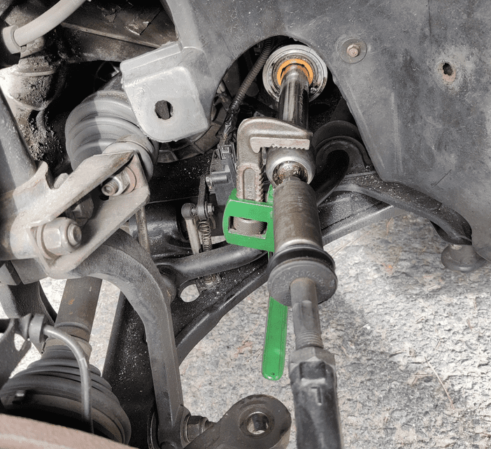

Ciao @gigivicenza,
per svitare il braccetto insieme al suo snodo sferico completo ho visto usare due chiavi inglesi di misura abbastanza grande
tra l'altro la misura dell'intaglio sul cilindro cromato della scatola sterzo potrebbe essere o meno una misura inglese in pollici, come si usa in oleodinamica, ma si può usare una chiave europea che ci si avvicina (es. una chiave da 32 mm su un intaglio da circa 31 mm)
l' estrattore che hai linkato non lo conoscevo, mi ci sono incuriosito, stavo cercando di capire come/dove lavora, sostituisce una delle due chiavi inglesi, quella che prende sullo snodo del braccetto, per lasciare più spazio all'altra?
Non tt li snodo della scatola hanno esagono ci sono quelli lisci e li serve quella chiave molti meccanici usano il grifo grosso ma se non c’è spazio si va male la chiave apposita e molto comoda.. per le testine sterzo li c’è esagono su testina e poi il dado di bloccaggio non sono in pollici ma possono essere di varie misure 20-21-22-24ecc
Grazie per la dritta, capito, alcuni snodi sono lisci senza intagli per chiavi inglesi e come dici tu o usi l'estrattore o una pinzaccia :)

In teoria si può fare con l'auto sui treppiedi togliendo le ruote anteriori,
ma bisogna essere scafati, comprare gli attrezzi della misura grande necessaria,
e magari essere in due se il braccetto sta dalla parte opposta della vettura dellestremo del cilindro con l'intaglio;
oppure tirato giu la scatola sterzo e fermando il cilindro in morsa sul tavolo
adesso non ricordo che tipo di servosterzo c'è sulla giulietta,
se ci sono tubi idraulici o mi pare sia elettrico e allora la scatola si smonta dall'auto più facilmente,
ma dipende da come è incastrata nella culla, magari non è così veloce da fare
chiaro conviene far fare all'officina con il ponte e l'attrezzatura comoda lavorano veloci e comodi,
per cambiare un braccetto penso ti fattura da 1 a 2 ore di lavoro (se deve andare lui a ritirare il ricambio)

altrimenti se non hai occasione di parlarci, posso solo dirti di non andare in una officina che sai già da altre esperienze essere imprecisi
comunque è più uno scrupolo, al 90% non dovrebbero fare danni anche se non chiedi niente,
cambiare solo il braccetto con lo snodo sferico è un lavoro non cosi raro
( è raro rispetto a cambiare la scatola intera, di solito con una revisionata di rotazione)
dovrebbero conoscere la procedura corretta e applicarla
