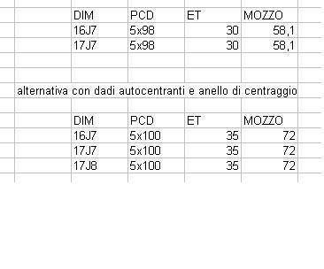

Di seguito riporto le misure dei MAK più utili:
Spero di aver fatto cosa gradita a tutti coloro che, come me, vogliono cambiare cerchio con uno aftermarket ma senza cambiare l'attacco originale. :decoccio:

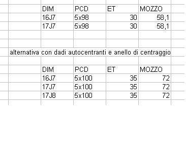

Visualizza allegato 83514
anche io vorrei montare gli xlr da 17, ma ho paura solo di un ET così basso!
nella tabella che hai caricato, puoi aggiungere anche i 7x17 ET40 5x100 mak xlr
