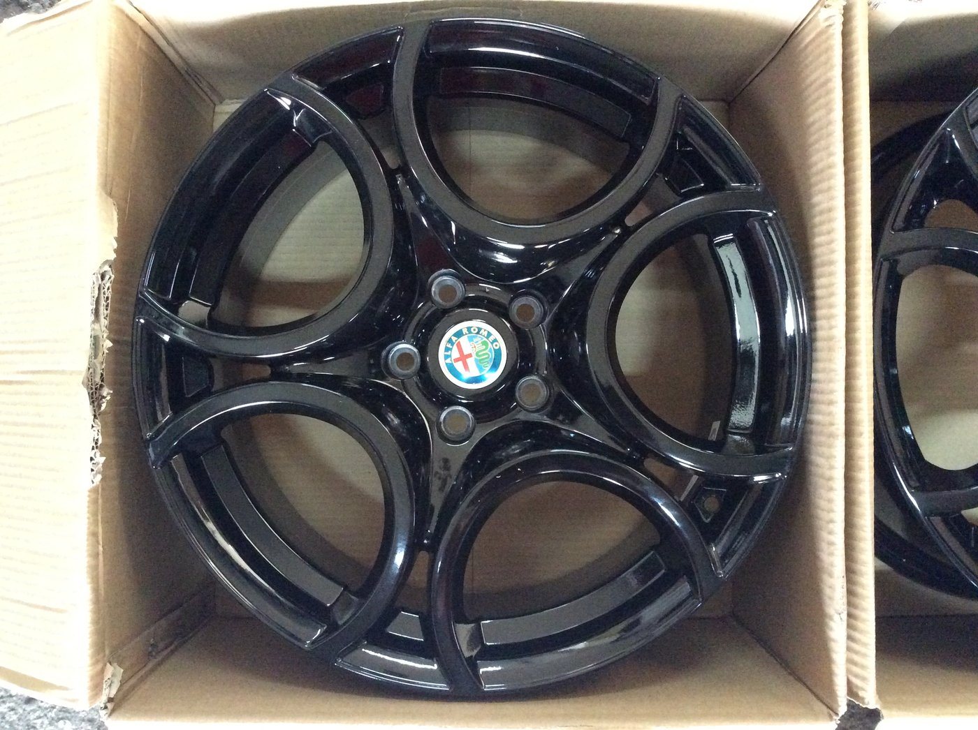

Buon giorno ragazzi, chi può darmi il codice dei cerchi da 18" 5 fori per giuliette bruniti ? Perché ho visto questi cerchi, il venditore sostiene siano nuovi e originali, ma a me dal colore mi sembrano imitazioni....
    269.8 KB · Visualizzazioni: 245
Questi non sono bruniti ... sono neri !!!! Così sembra dalla foto ! Perché ? Non ci sono neri ufficiali ?
Sulla veloce sono optional a 320 euro ..[emoji106][emoji106][emoji106]
