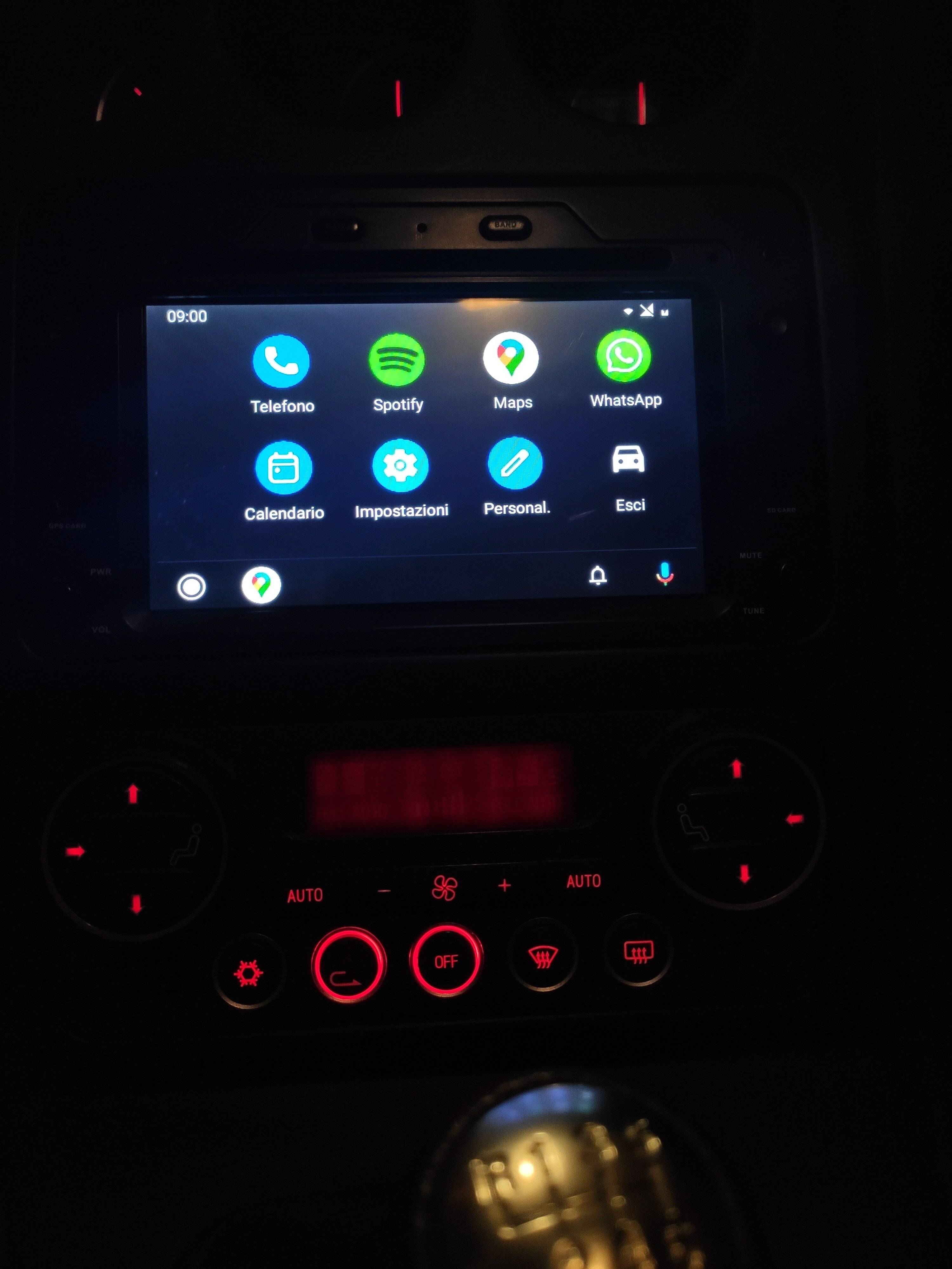

Ciao a tutti!

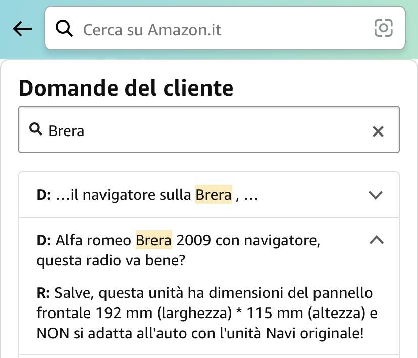

Sono un felice proprietario di una brera del 2006 con original navi e sono alla ricerca della giusta alternativa per sostituirlo.
Cercando su amazon sembra ci siano unità sviluppate proprio per alfa 159/brera/spider
(Autoradio ERISIN 7 pollici Android 10.0 per Alfa Romeo Brera Spider 159 Sportwagon Supporto GPS Sat Nav Bluetooth Wifi 4G DAB + RDS Mirror Link TPMS Amplificatore DSP CarPlay integrato : Amazon.it: Elettronica), a quanto pare però (inspiegabilmente) quella unità sarebbe incompatibile con le auto che montano l’original navi.
Ma, io mi chiedo, le dimensioni della plancia dovrebbero essere le stesse per ogni unità, il problema riguarda quindi componenti interne?
    55.4 KB · Visualizzazioni: 430

Buonasera, la plancia cambia in base al navigatore di serie o la classica autoradio CD/MP3. Il navigatore di serie ha il foro più grande (è più largo del climatizzatore), mentre la classica autoradio è più piccola (stessa lunghezza del clima). Potresti optare un cambio di plancia, io ho montato una radio simile sulla mia 159 e ci sta a pennello, però avevo lo stereo classico
