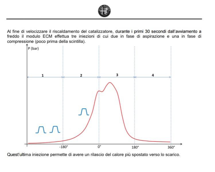

Credo che il discorso miscela magra non abbia molto senso, anzi a freddo il motore ingrassa la miscela, ho trovato un documento tecnico sul 2.0 multiair che secondo me spiega meglio questo evento, specialmente questo passaggio
Praticamente nell’uso normale fa 1 o 2 iniezioni di benzina per ciclo in base al carico, da freddo ne fa 3, una un po’ in ritardo per scaldare prima il catalizzatore, e magari è quest’ultima che ogni tanto si sente
