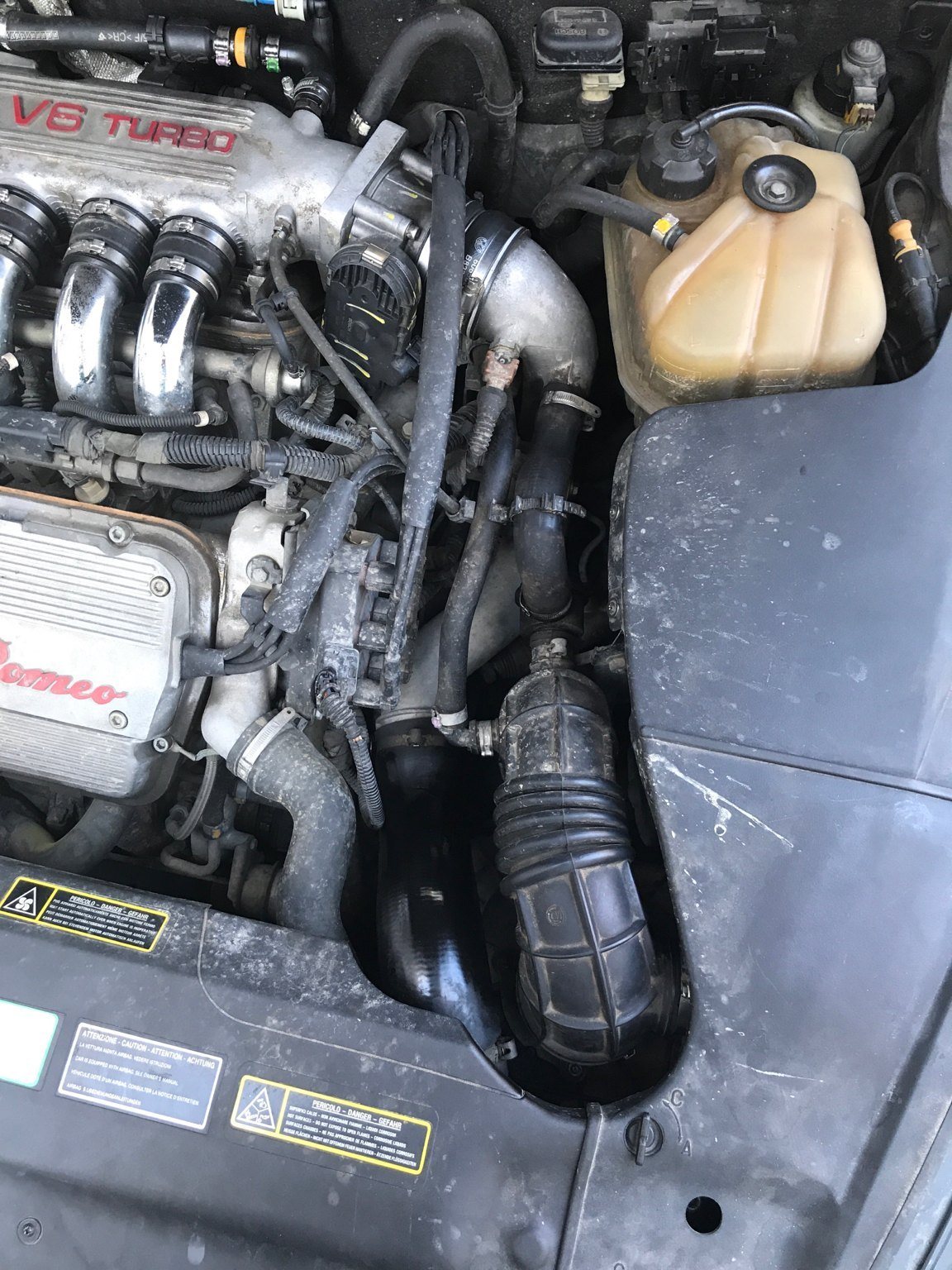

siccome dalla foto non si capisce, il tubo è prima o dopo la turbina partendo dal filtro dell'aria???
e comunque un tubo rotto va sempre sostituito, indipendentemente da dove si trova.

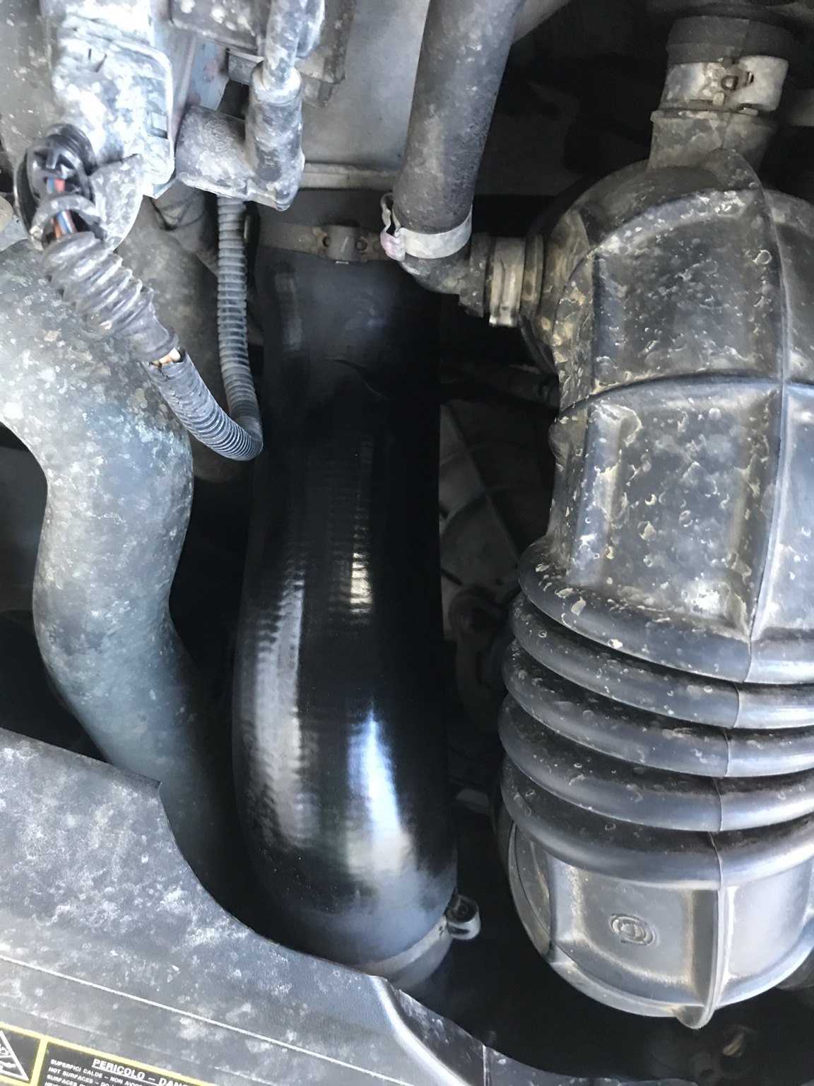

Quello più nero che ingrandisco qua
Sembra che sia collegato da un lato al radiatore anteriore destro dall'altro lato non so dove va a finire
se è il manicotto del radiatore allora non può essere crepato, altrimenti saresti senza acqua.
Cambialo, che mi sembra quello dell'aspirazione e se è crepato per forza non hai spinta

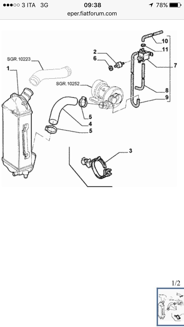

È quello con codice sgr.10223
appunto. è il manicotto in pressione. se è spaccato non hai sovrapressione. quindi come avere un aspirato al posto del turbo.
come cavolo fa il tuo meccanico a dire che non cambia nulla se lo cambi. sei andato dal meccanico o dal maniscalco???
