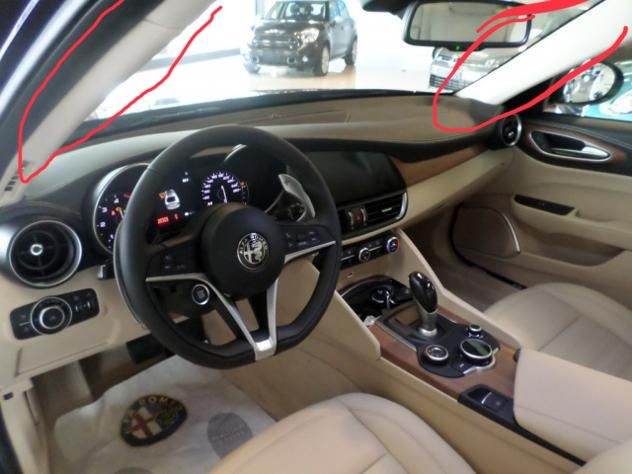

Buonasera,
possiedo da circa un anno una giulia veloce 210 cv. All’incirca 2 mesi dopo l’acquisto si sono presentati degli scricchiolii su entrambi i montanti anteriori quelli tra il cristallo e il finestrino per intenderci. Questi rumori si sentono se la macchina va un po in torsione oppure quando in città svolto.
Qualcuno di voi se ha avuto questo problema ha trovato soluzioni? Perchè io non riesco proprio a capire come farli smettere... Grazie in anticipo

Anzi a dir la verità se presso sento che sono morbidi e affondano un po verso l’interno. Comunque sentiró cosa diranno [emoji1][emoji1305]
Ti consiglio di provare a lubrificare le guarnizioni. Sicuramente risoverai

IMHO non sono i montanti...
Fai una prova che non costa nulla: compra del silicone spray, qualsiasi marca e, senza spruzzare i sedili o l'interno (aiutati tenendo un panno sotto alla guarnizione e spargendolo bene), spruzza tutte le guarnizioni in gomma delle due portiere anteriori, interne ed esterne E anche quella della portiera posteriore che, a portiera posteriore chiusa, si infila verticalmente sotto a quella anteriore, a livello del montante centrale.
Poi prova.
A me ha risolto gli scricchiolii torsionali che sembravano venire dai montanti.
PS
quando le guarnizioni si seccano o dopo vari lavaggi che tolgono il film lubrificante lo fanno tutte le auto. E il rumore, riflettendosi sul parabrezza, sembra provenire dai montanti.
PPS
In alternativa, mentre guidi con le mani sul volante, con i medi prova a tener premuti i due "canocchiali" in plastica di contagiri e tachimetro e vedi se scompaiono. Se scompaiono ti dico la seconda parte.
PPPS
Se non funziona...ci abbiamo provato a costo zero
